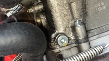

    Besitze eine swm rs 500 r von 2016, bei dieser ist mir letztens beim fahren die motorkontrollleuchte angegangen, bin seitdem nicht mehr mit ihr gefahren. Im Display wird keine Fehlermeldung
    angezeigt, öl ist ebenfalls genug drinnen.

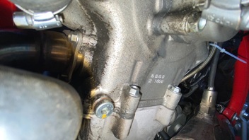

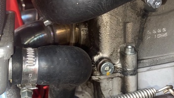

    Habe keine Ahnung woran es liegt, sie läuft soweit eigentlich ganz normal.Ebenfalls ist mir aufgefallen das sich vorne am zylinder, beim Krümmer schwarzer Ruß und eine ölige Substanz angesammelt hat, oben auf dem Zylinderkopf sieht es ebenfalls etwas „Nass“ aus, allerdings nur auf der vorderen Seite, ist dies normal?

    Könnte es auch die Zylinderkopf Dichtung sein? Weil am meisten sifft es eher unterhalb an der Zylinderkopf Dichtung, oben an der Ventildeckeldichtung sifft es ebenfalls, allerdings nicht so stark wie weiter unterhalb.

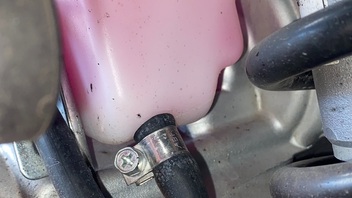

    Dazu kommt das ich einen recht starken Kühlflüssigkeits Verlust habe, Flüssigkeit im Behälter befindet sich gerade auf Minimum, dabei bin ich seit Kauf gerade mal 500 km mit ihr gefahren,laut dem Handbuch benötige ich motul motocool expert, würde auch ein anderes gehen was ich z.b an der tanke kriege?
    Also wenn du dazu natürlich auch noch Wasser verbrauchst, ist die KD sehr naheliegend.
    Wenn du anderes Kühlmittel benutzen willst, musst du das System vorher durchspülen. Wenn du Kühlmittel mischt können dadurch heftige Korrosionen entstehen.

    In einem ersten Schritt würde ich nur Wasser nachfüllen. Weil es sieht eh danach aus dass der Zylinderkopf runter muss.
    Einen starken Kühlwasserverlust ist nicht normal. Ich hatte selbst bei hartem Enduroeinsatz dank des Ausgleichbehälters kaum Verlust auch wenn sie richtig heiss wurde.

    Mach mal bei kaltem Motor den Deckel vom Kühler ab und schau rein, obs im Leerlauf blubbert. Wenn ja, dann weißt du, daß auf jeden Fall die Kopfdichtung hinüber ist und der Verbrennungsdruck in den Kühlkreislauf drückt. Weiter gehts mit der Geruchsprobe, Kühlwasser stinkt ganz gut nach Kühlwasser. Einfach mal überall ein Näschen nehmen, auch von den Abgasen.
    Vorübergehend kannst du einfach auch mit dest.Wasser auffüllen, bis da was repariert wird. Solang die Plörre noch halbwegs Farbe hat, ist alles ok.
