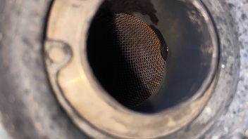

    - Steht die Kühlflüssigkeit über den Kühlrippen wenn du durch den Kühlerdeckel schaust? Siehe Handbuch SWM RS/SM 300R/500R – Google Drive
    Wenn´s so ist wie im Handbuch, dann sehe ich keinen Grund da irgendetwas zu tauschen oder nachzufüllen. Der transparente Ausgleichsbehälter wird eigentlich gar nicht benötigt und dient nur als Überlauf. Ich habe den komplett demontiert und fahre ohne.
