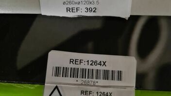

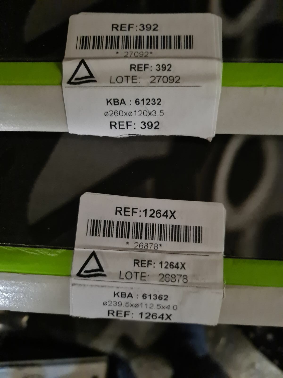

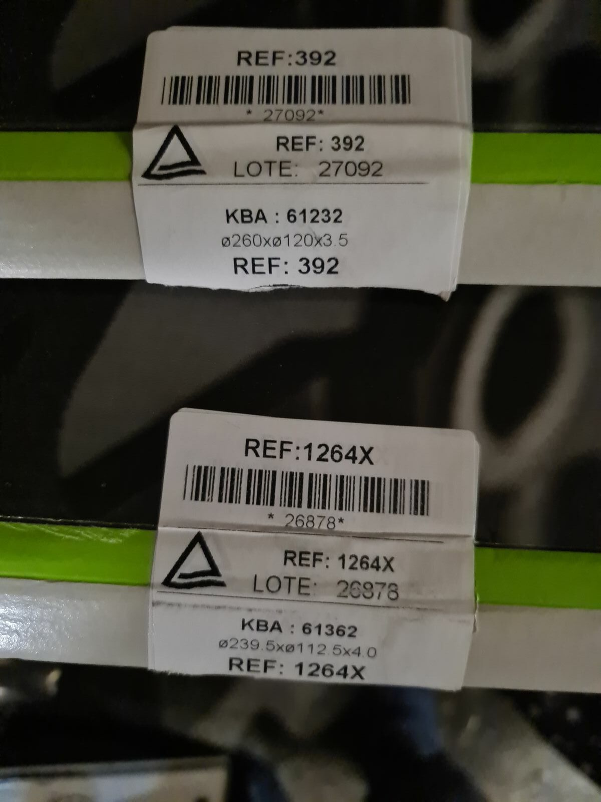

    Kannst du kurz erläutern welche Scheiben (Artikelnummer) du gekauft hast?

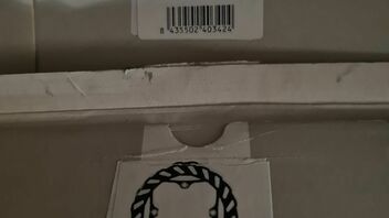

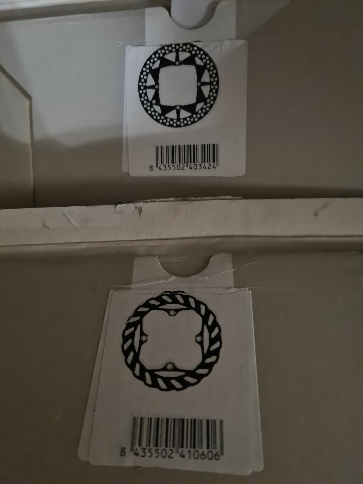

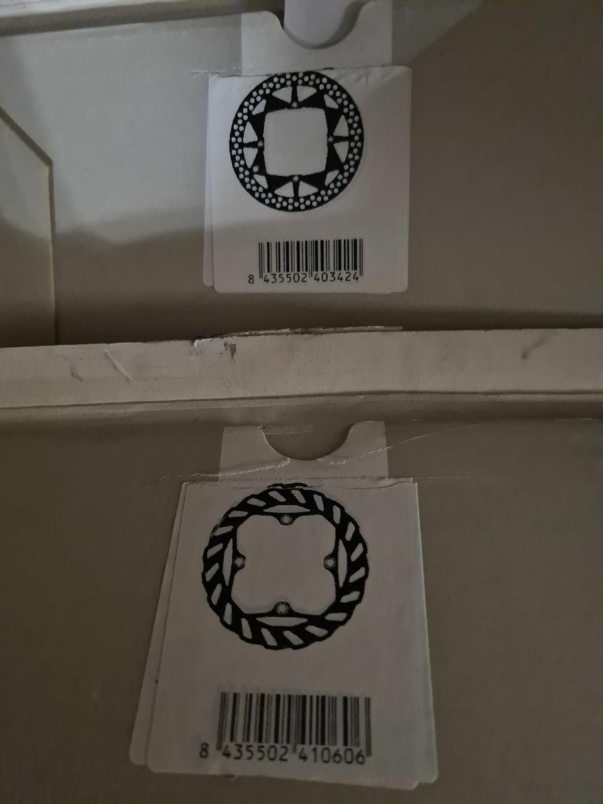

    Die NG Bremsscheiben, übrigens mit gleichem Aussehen wie die originalen Scheiben, sind mit EG-ABE für unsere SWMs.
    Gekauft bei Götzmotorsport, kennt man ja eigentlich. Artikel NG 392 vorne und 1264X hinten.
    Ich denke, ich kann Dich beruhigen. Die neue Bohrung in der Bremsscheibe sitzt in einem sehr stabilen Teil der Scheibe. Wenn man sich die Scheibe anschaut sind die Stege zwischen der Nabenbefestigung und dem Bremsring als Dreiecke ausgelegt. Die neue Bohrung liegt natürlich in einem anderen Segment, als die "falsche" werksseitig angebrachte Bohrung. Die neue Bohrung liegt auch 9 mm weiter zur Achse hin, sodass auch hier keine strukturelle Schwächung zu erwarten ist.
