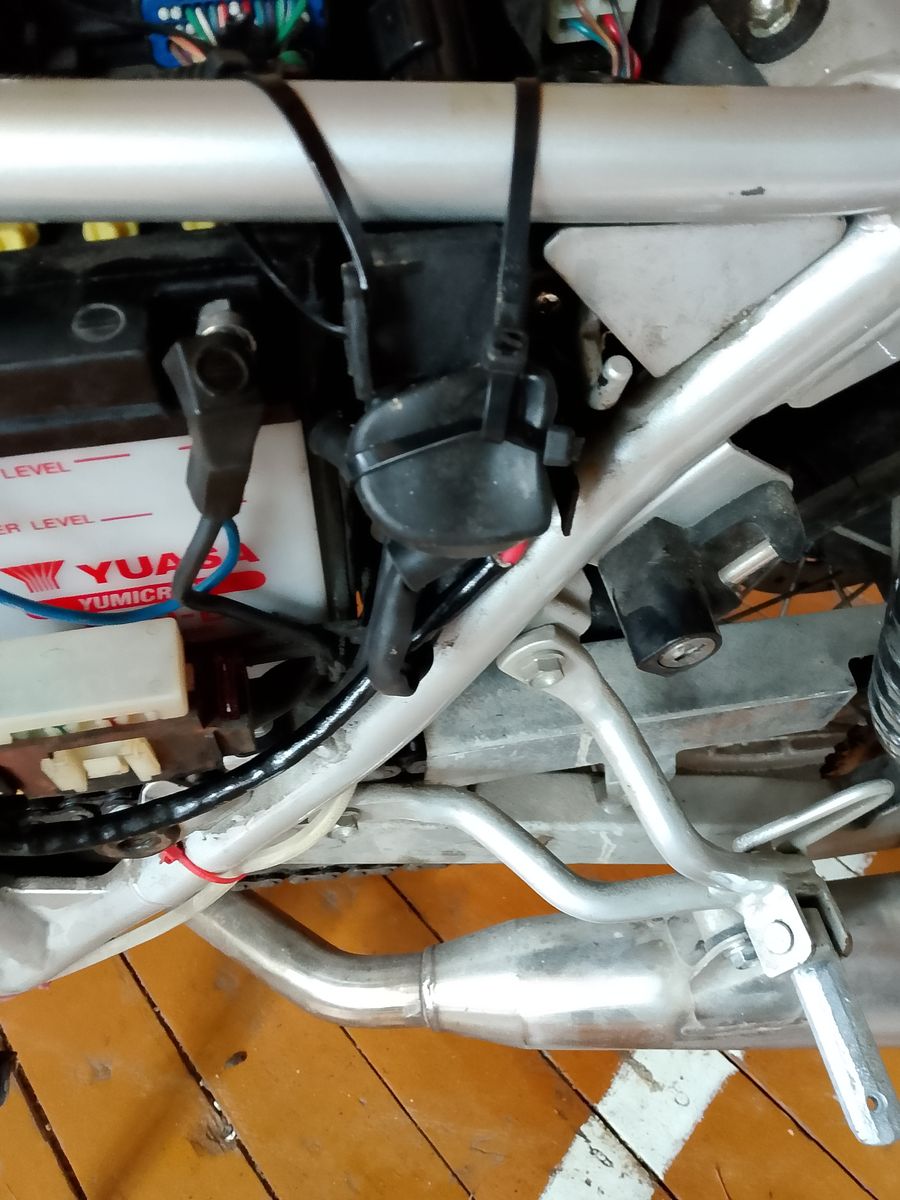

    a)
    Der Chinese bzw. das Relais ist Sondermüll, ein echtes oneway-Teil. Ich habe das mal aufgemacht, das Teil ist nicht reparaturfähig = Mülleimer.
    b) gebrauchtes Bosch aus dem Regal -
    Kiste läuft wieder.
    Anschluß - Kontakte nach unten abgehend beim Bosch ist
    zum Schrauber versetzt = Anlasser
    vom Schrauber weg, hintere Position = Batterie
    Grünes Kabel - vorne quer zur Fahrtrichtung
    Rotes Kabel - Fahrichtung
    Den ganzen Krempel mit Kabelbindern fixiert - fertig.
    Für die Nachwelt:
    Einmal editiert, zuletzt von eetarga ()
