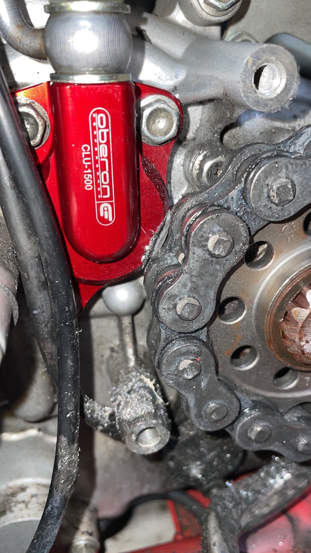

#26 Hallo nachdem ich eine Probefahrt hatte und mein Oberon ohne Probleme funktioniert hatte ich gedacht, ich schaue mal wegen der Dichtigkeit.
Naja also hier hat es etwas vom KNZ durch die Kette weggeschliffen.
Ist das bei eich jemanden auch mal aufgefallen ?
Anscheinend ragt er etwas weiter hinaus als der Originale.
#28 Ich habe ein kleineres Ritzel, also nicht mal das Standard welches Größer wäre nochmal.
Das Ritzel wird ja auch durch einen Sprengring gesichert, also sollte ein nicht passendes Ritzel verwendet werden, dürfte dies nicht auf die Welle passen und oder man bekommt den Sprengring nicht drauf zum absichern und oder das Ritzel hätte dann Spiel und würde rum wackel.
