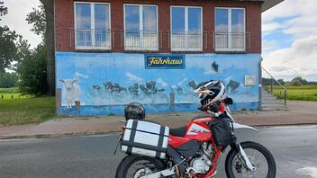

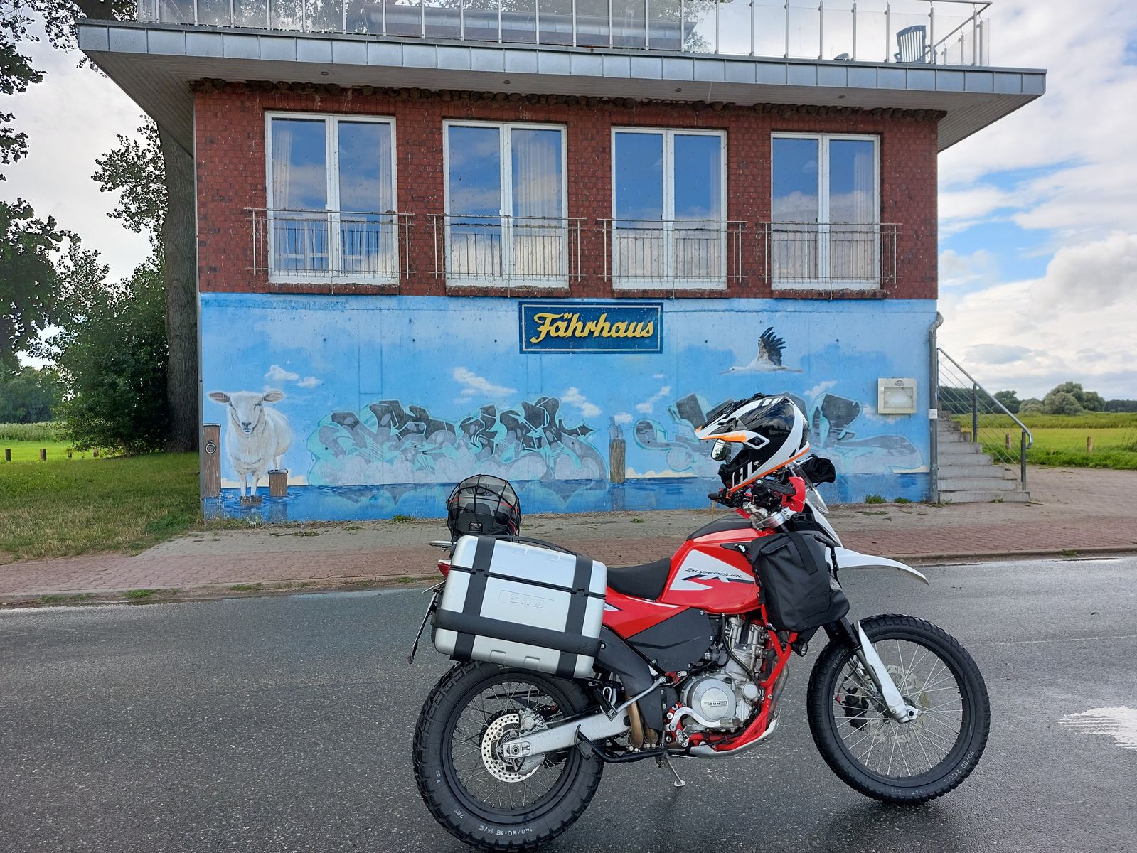

    Mein Tank an der Sudu hat einen Riss und jetzt frage ich mich, was macht mehr Sinn...neuer Tank oder den alten reparieren.
    Kann mir zufällig jemand sagen was es so kostet einen Tank zu reparieren?
    Und,
    Was kostet ein neuer bzw. welche Tanks passen?
    Hier noch ein kurzes Video vom einer Tour 😎
    https://www.relive.cc/view/vXvLX181K1v
    Vielen Dank!
