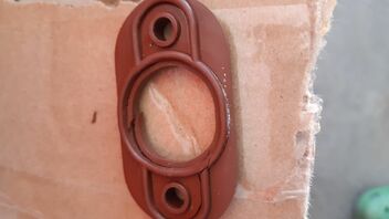

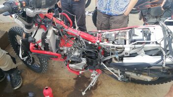

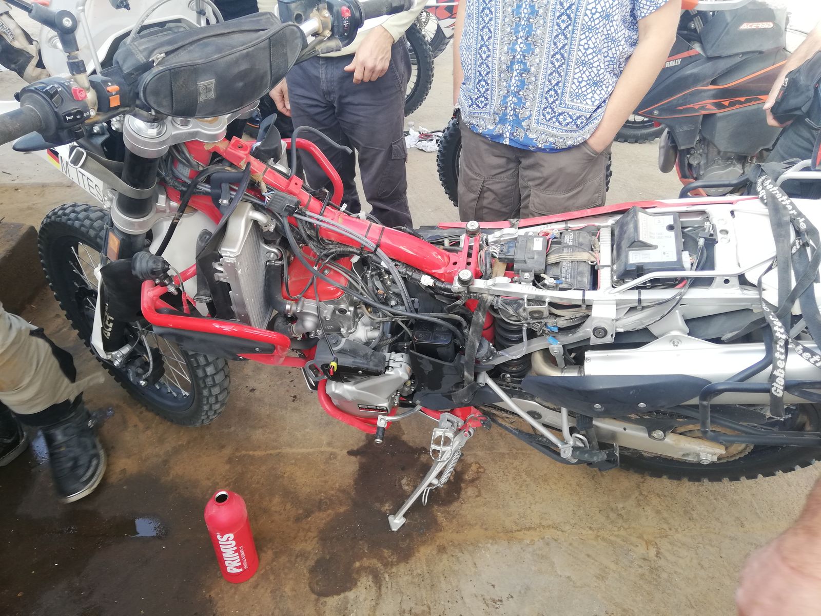

    Ich hatte das Problem mit der defekten Tanksensordichtung ebenfalls, blöderweise während einer Afrikatour. Ich glaube irgendwo in süden Mauretaniens ist es dann passiert. Tanken gewesen, plötzlich wurde das Moped Inkontinent. Wir haben das vor Ort Notdürftig geflickt und hatte den Rest der Strecke bis Dakar gehalten. Zuhause beim Händler im Rahmen der Inspektion nach der Tour wurde die Dichtung natürlich erneuert. Ich denke mal die Qualität der neu eingebauten Dichtung wird von selbiger schlechter Qualität gewesen sein wie die erste ab Werk.
    Jetzt komm ich mal zu meiner Frage. Ist es nochmals zu einem Leck gekommen nachdem eine neue Dichtung eingebaut wurde, oder sollte man sich sicherheitshalber wenn ich noch nen kleinen Afrika Trip mache besser eine Dichtung auf Reserve mitnehmen?
    Hoffentlich ist die Ersatzteiöversorgung mit dieser doch speziellen Dichtung lange genug gesichert.

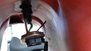

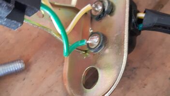

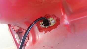

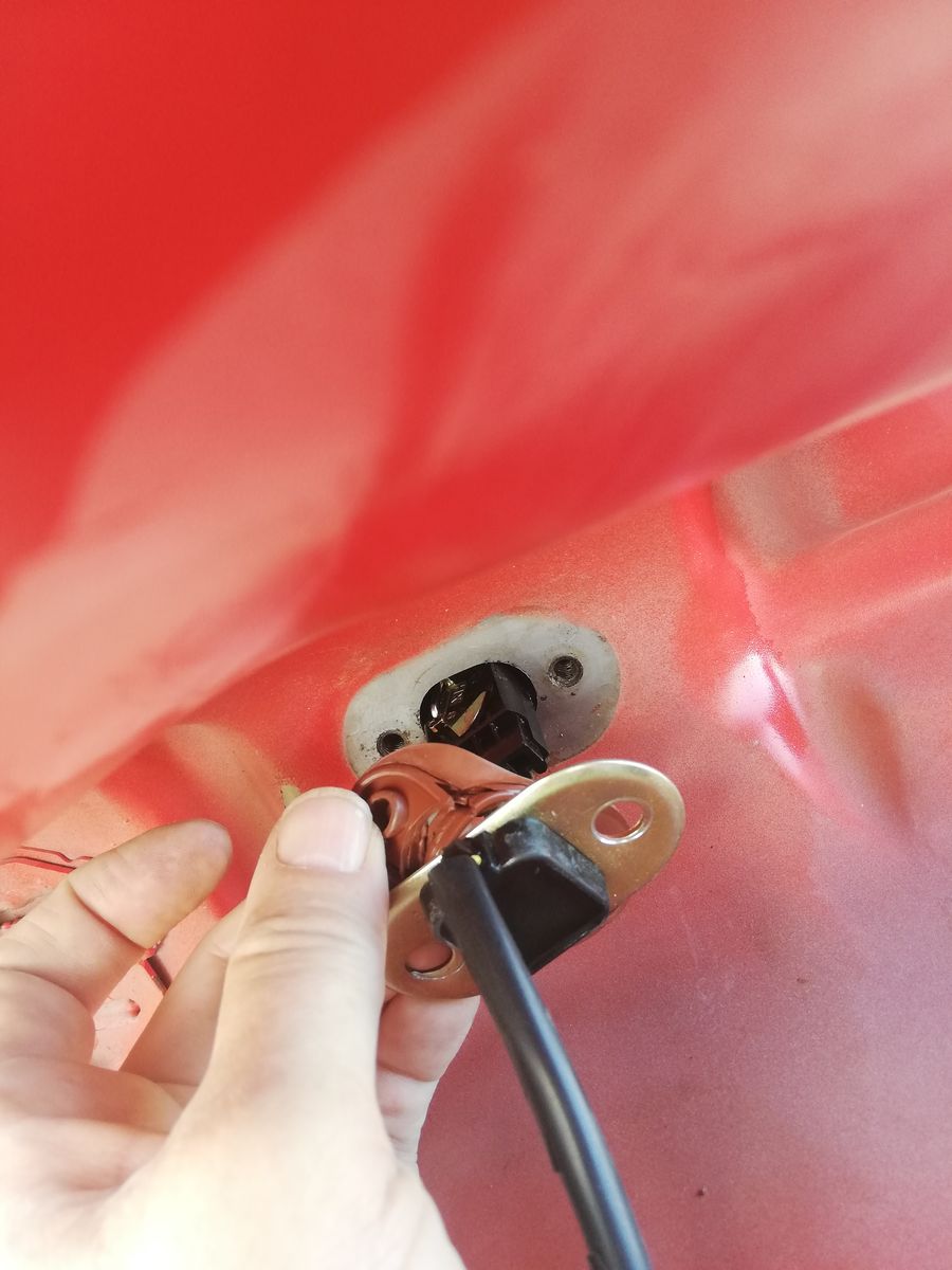

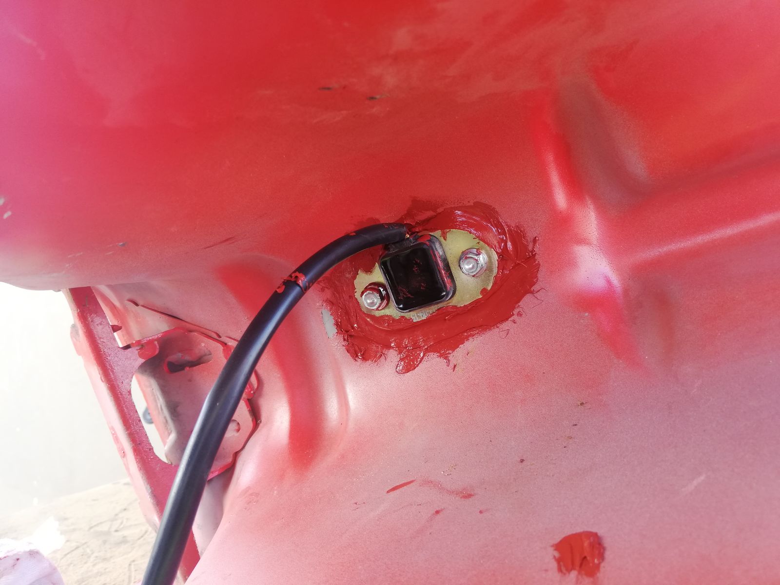

    Ich hatte ebenfalls das Vergnügen. Die Dichtung sah okay aus, dafür aber war eine der Schrauben so locker, dass ich sie von Hand rausdrehen konnte. Mein Tip: Auf jeden Fall die zwei Schrauben kontrollieren wenn der der Tank sowieso ab ist für Ventilspiel Kontrolle oder Ähnliches. Am besten Loctite zugeben (wie nahezu überall…).
    Hallo
    Bei meiner ist nach dem ersten volltanken Benzin am Geber ausgelaufen.
    War etwas vom Tankgeber abgegangen und bei der Montage zwischen Tank und Dichtung geraten.
    Dichtung selber sah auch nicht gut aus.
    Neuen Geber und Dichtung montiert.
    Seitdem dicht.
