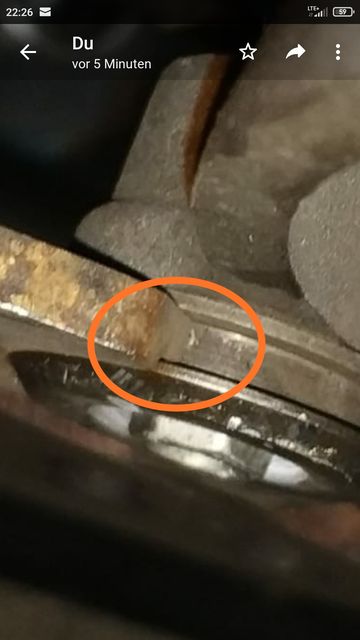

    So Leute, habe jetzt mit Drehmomentschlüssel 100NM probiert... was soll ich sagen, das ist dann noch fester zu als händisch mit der Ratsche... Bremsscheibe steht am Metall an. Also keine Verbesserung... Können 100NM schon stimmen... das kommt mir sehr fest vor...
    Was mir jetzt aber noch aufgefallen ist, kann es sein, dass die Bremsscheibe verkehrt eingebaut wurde? Die wird von 4 Schrauben gehalten, die eine Führung haben und die Scheibe selber hat eine Nut auf einer Seite... wenn ich die drehe, dann ist die Nut auf der Innenseite und ich habe einen mm gewonnen... Foto anbei zur Ansicht... lt Explosionszeichnung müssen die Langlöcher in der Scheibe auch in die entgegengesetzte Richtung weisen... was meint ihr, könnte es das sein?

    vielen Dank... die Schraube meine ich nicht... schau mal die Bremsscheibe die diagonalen Längslöcher... im eingebauten Zustand und dazu im Vergleich zur Explosionszeichnung... wenn man die Bremsscheibe dreht, um 180 Grad, also die Seiten vertauscht, dann wäre die Nut, die in die Halteschrauben kommt, nicht mehr Richtung Bremszange, sondern Richtung Rad Mitte... hoffe, ich könnte das verständlich ausdrücken.. und dann gewinne ich den erforderlichen mm... Foto von deiner eingebauten Bremsscheibe, wenns eine SWM ist, wäre echt hilfreich

    super, danke fürs Nachschauen. beim zweiten Foto sieht man, dass die Bremsscheibe zwar knapp, aber doch ein wenig vom Metall der Führung für den Bremssattel weg ist... Und am dritten Foto sieht man, dass die Bremsscheibe bei dir gleich eingebaut ist als bei mir... seltsam. i versteh das nicht...
    Hat es also doch damit zu tun, dass ich die M20 Mutter vom Achsbolzen zu fest anziehe und dadurch die Schwinge zu sehr zusammenquetschen?
