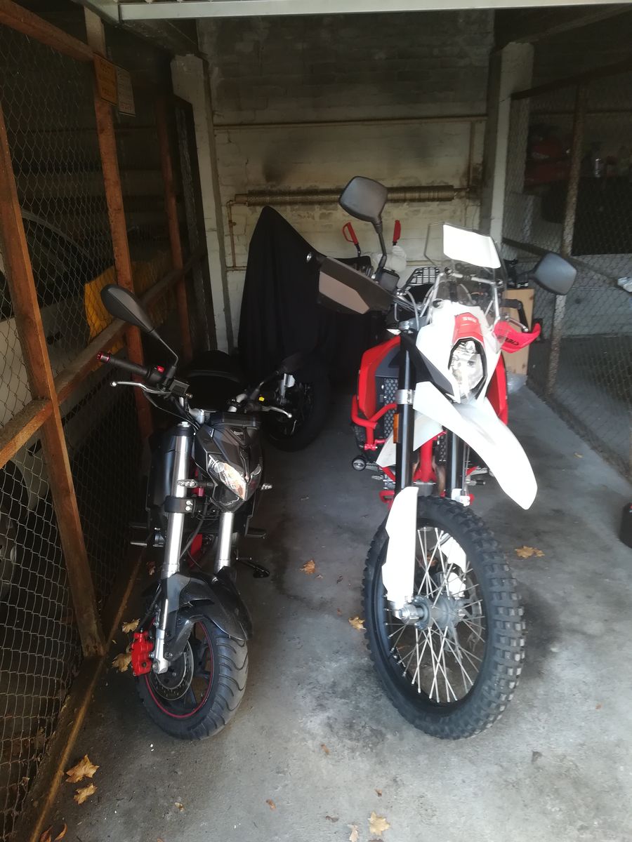

    Moin aus Hamburg,
    Ich bin seit kurzem stolzer Drittmoppedbesitzer einer SuDu.
    Nun hab ich aber ein Problem entdeckt, was mir gar nicht so recht gefällt...
    Im Display werden nur die 10000km die bisher gefahren sind angezeigt. Die km die ich bisher draifgefahren haben werden nicht angezeigt und auch die aktuelle Geschwindigkeit, sowie Gang etc. Werden nicht angezeigt. Selbiges beim ABS, es ist Dauer aus und die Lampe leuchte dauerhaft.
    Was da los? 🤔
    Kann mir jemand helfen oder eine Werkstatt in/um Hamburg dafür empfehlen? 🧐
