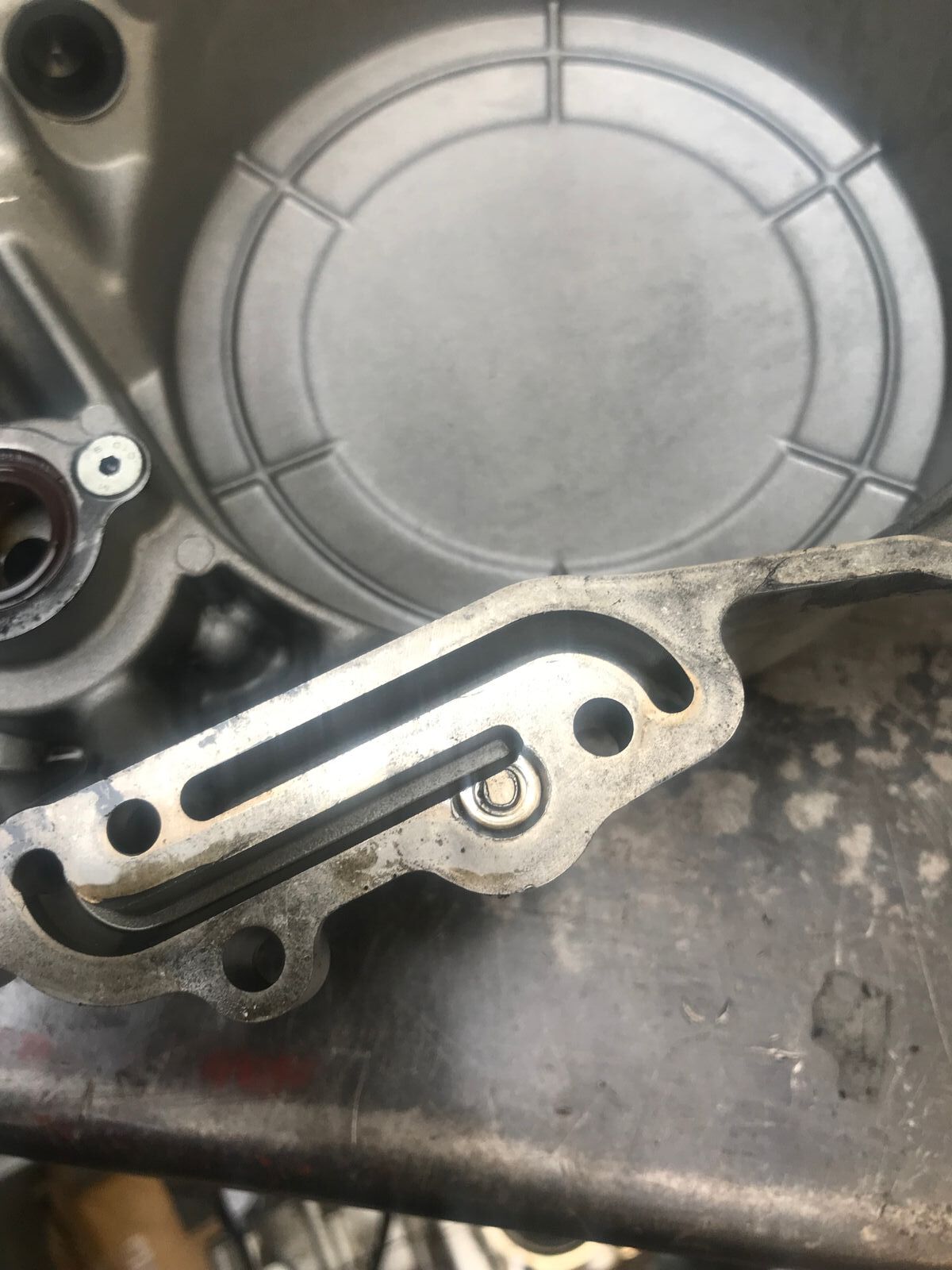

    Ist die Reinigung und Inspektion des, unter dem Gehäuse befindlichen, Siebs Teil eines jeden Ölwechsels? Das erscheint mir nämlich schon ziemlich aufwendig. Vor allem, da man ja dann auch jedes mal eine neue Dichtung für den Gehäusedeckel brauchen würde...Fragen über Fragen haha
    Eine Frage zu dem Ölsieb hätte ich da noch :)

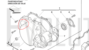

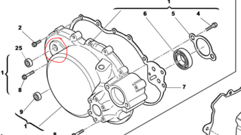

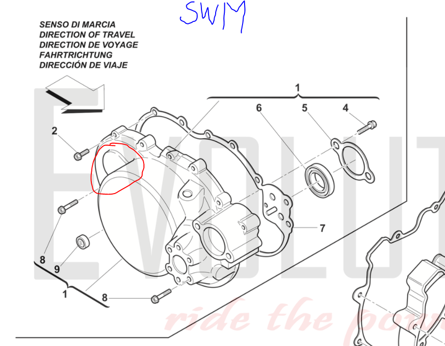

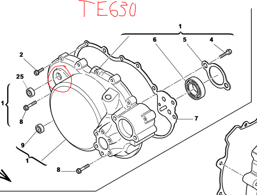

    ja, die Reinigung des Siebs ist jedes Mal Teil des Ölwechsels. Und man braucht dazu eine neue Dichtung. Ich habe heute danach geschaut und recherchiert. Es ist eine M-Nummer und somit SWM spezifisch. Warum ist fraglich, denn die Husky TE630 hat denselben Motor. Diese Dichtung sollte also auch passen, wenn sie nicht sogar exakt gleich ist. Einzig ein Stopfen im Kupplungsdeckel ist ein Unterscheidungsmerkmal. Aber das ist irrelevant für die Dichtung.
    SWM: M000P00108 (evolutionbike 9,50€ ohne Steuer und ohne Versand)
    TE630: 8000a1366 (21,40€ ohne Versand)
