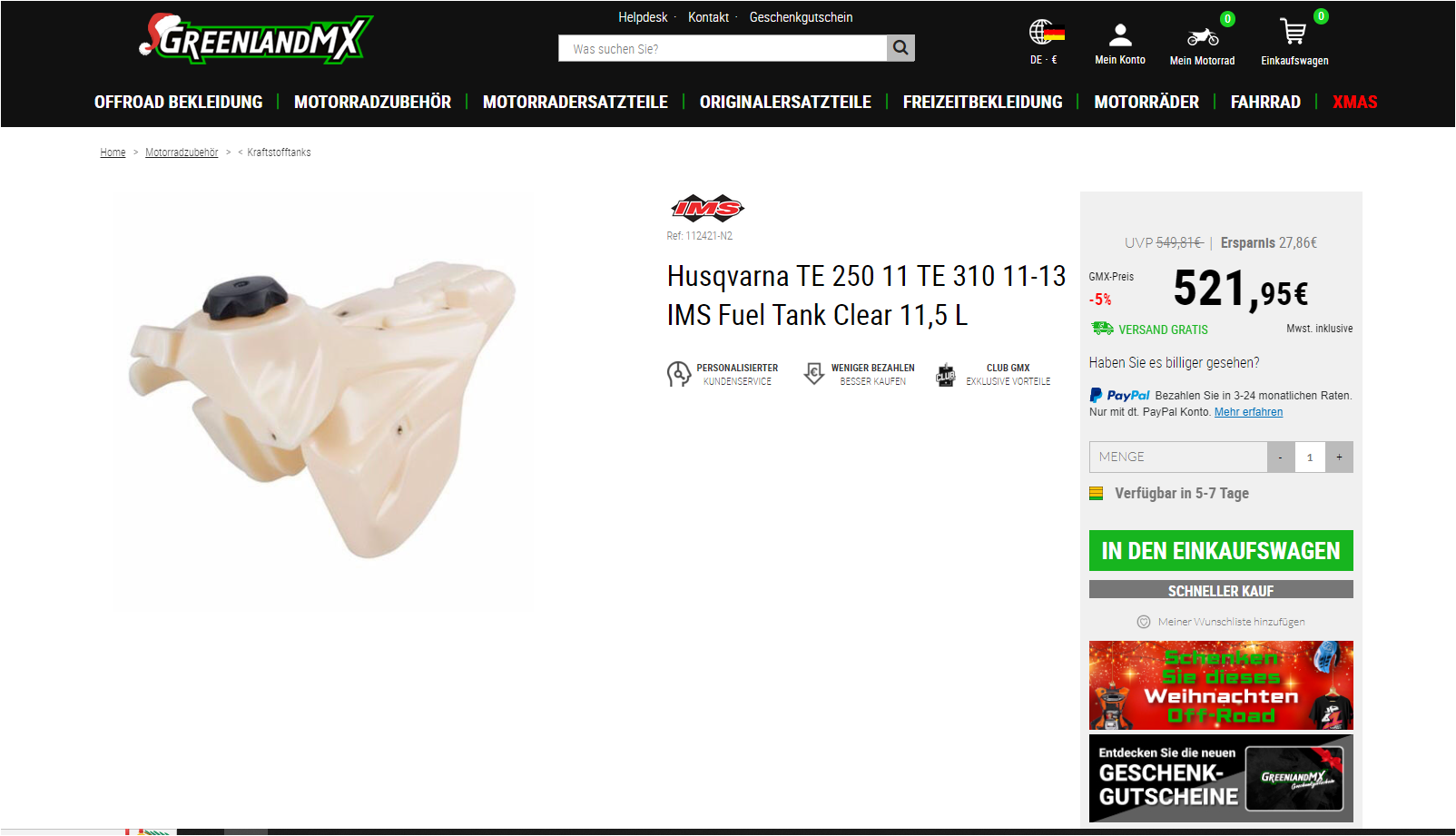

Ich habe noch zwei Alternativen gefunden.
Einmal von IMS mit 11,35 Litern (3.0 gal), und zwar:
IMS Products 112417-N2 IMS Large-Capacity Fuel Tanks | Summit Racing
Und einmal von Husqvarna als Teilenummer: 8000H1304
Hat jemand noch eine Alternative oder besteht Interesse an einer Sammelbestellung?

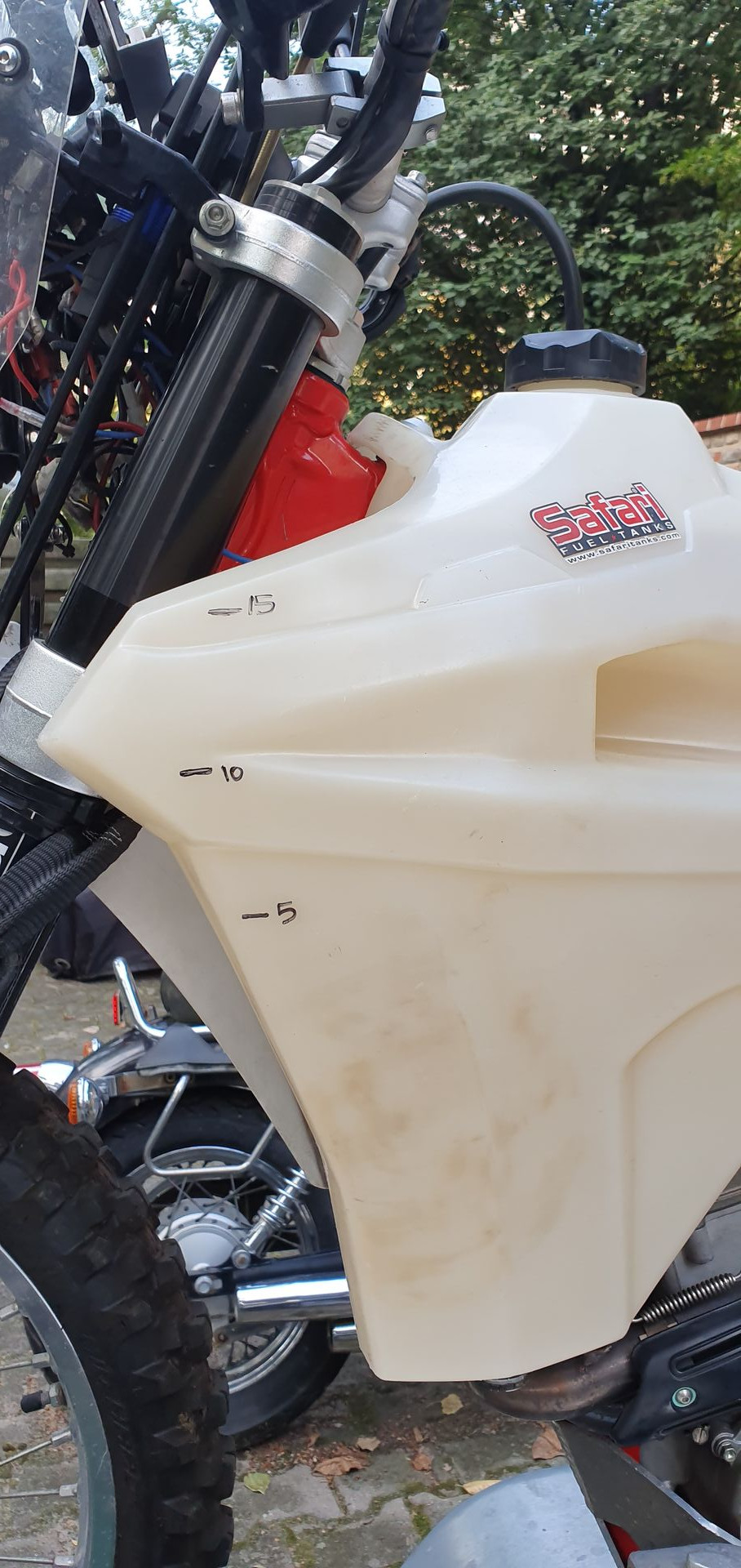

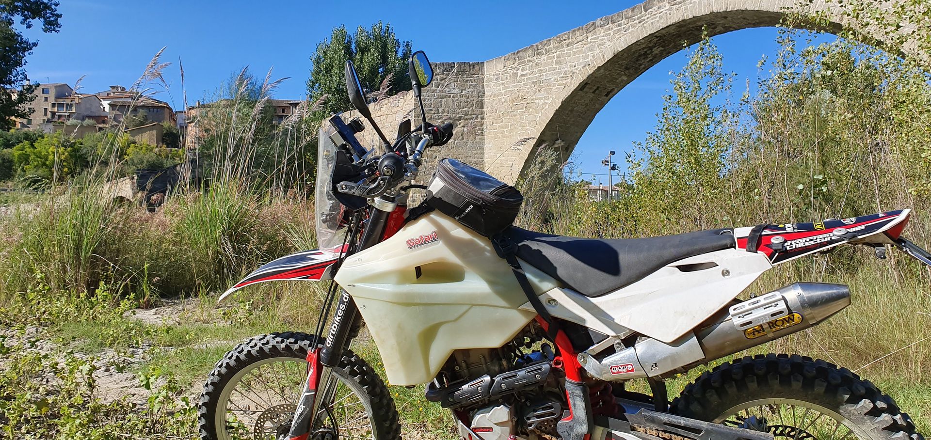

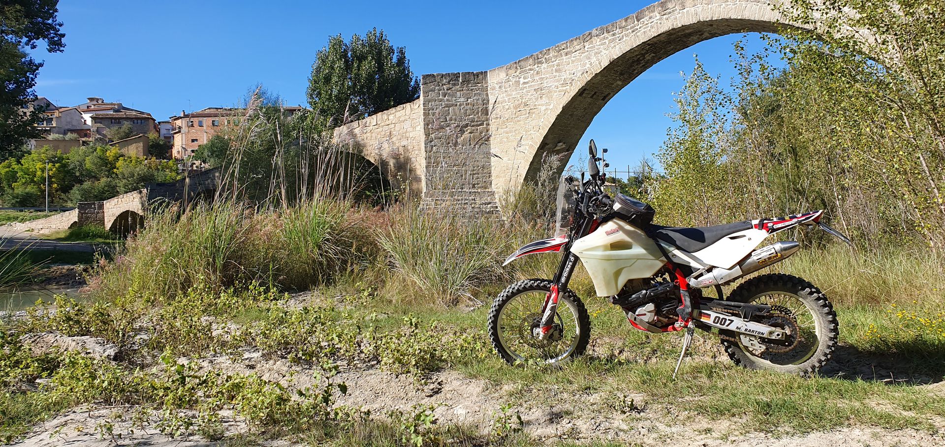

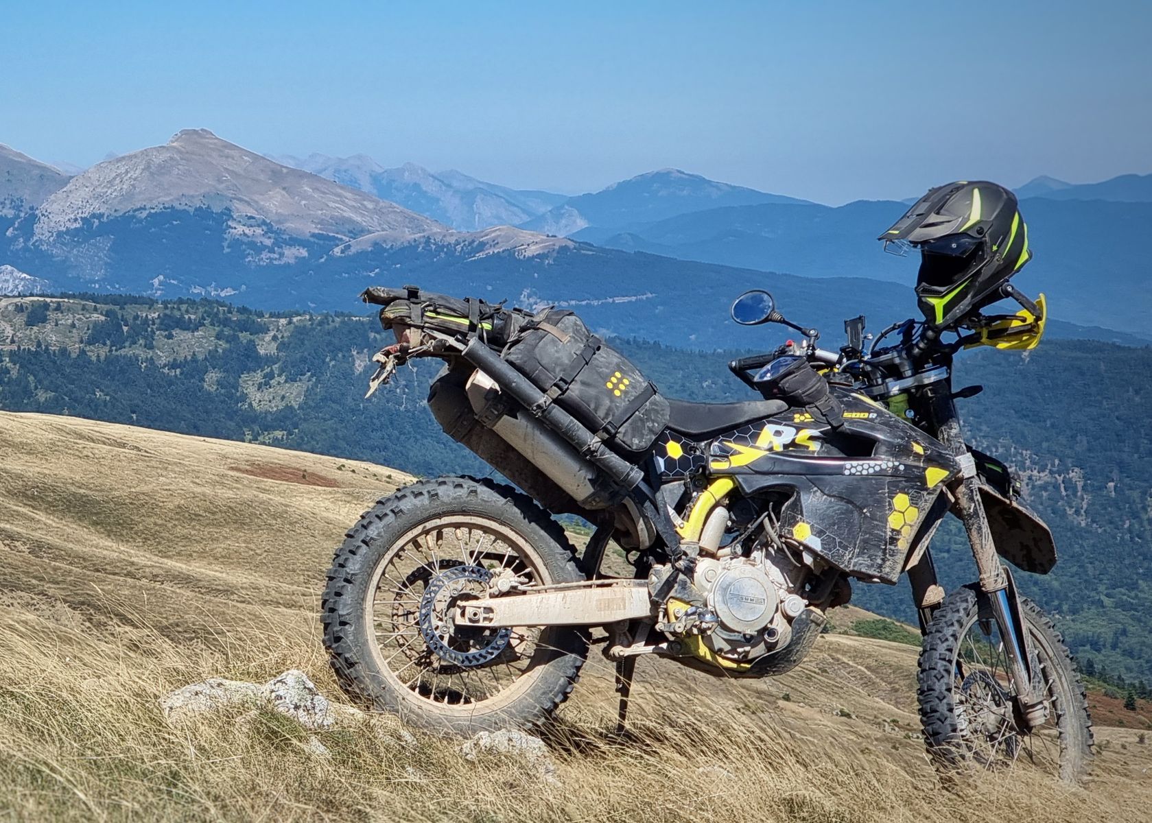

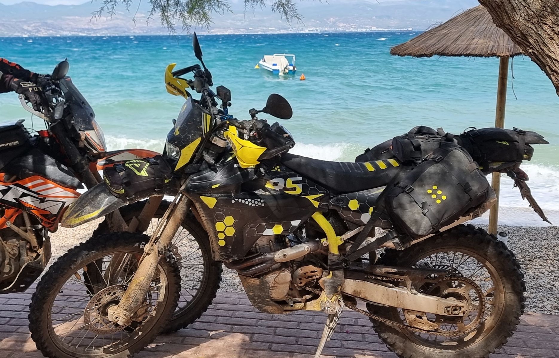

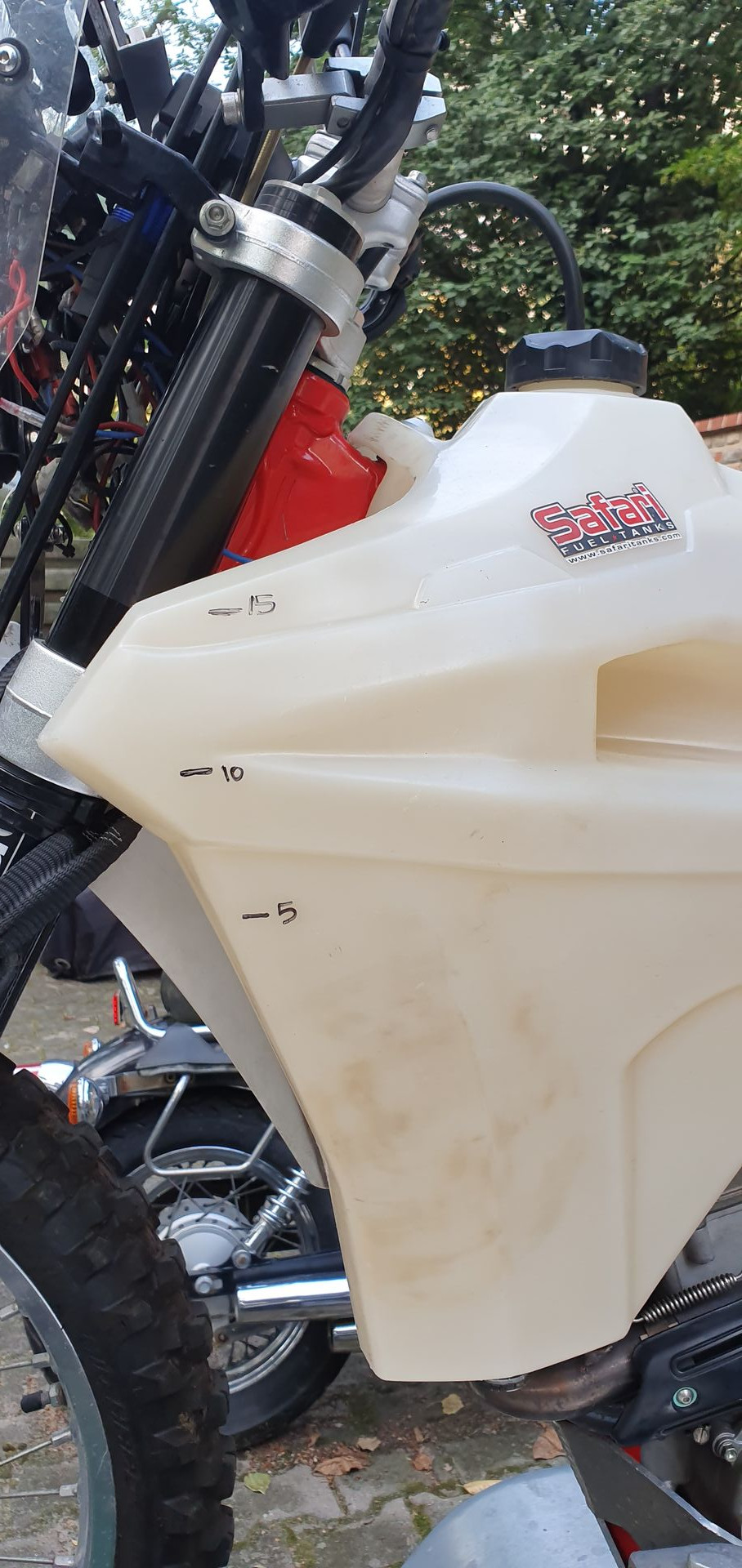

#10 Hallo, dank Eurer nützlicher Tipps habe ich mir vor 6 Wochen eine RS 500 R geholt und mit einem 19Liter Safari-Tank aus Australien bestückt (war gar nicht so kompliziert). Nun war ich grad 3150km/30.000 Höhenmeter in 2 Wochen in Griechenland damit den TET endurowandern. Der Standard-Tank an einer 690er KTM Enduro R hatte hingegen oft nicht für einzelne Etappen gereicht.
Das Aufkleber-Set gab es
bei Kleinanzeigen, passte zwar nicht auf den Tank aber mittels Schere konnte das ganz passabel angepasst werden.
Wer also Interesse am Umbau hat, kann ich nur empfehlen.
