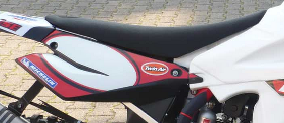

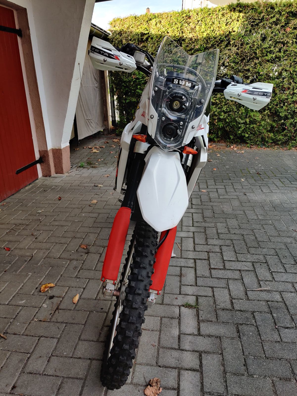

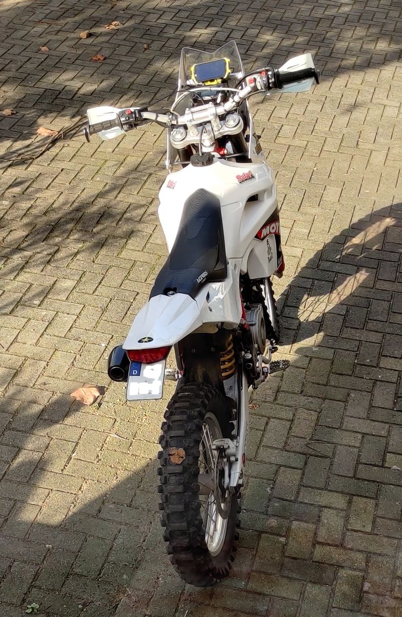

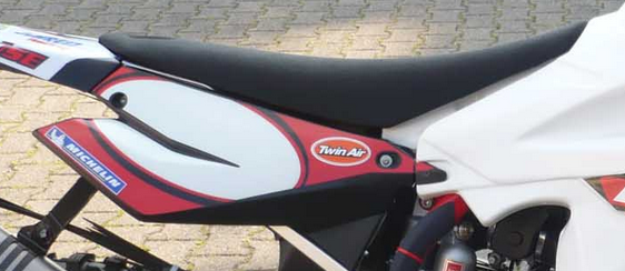

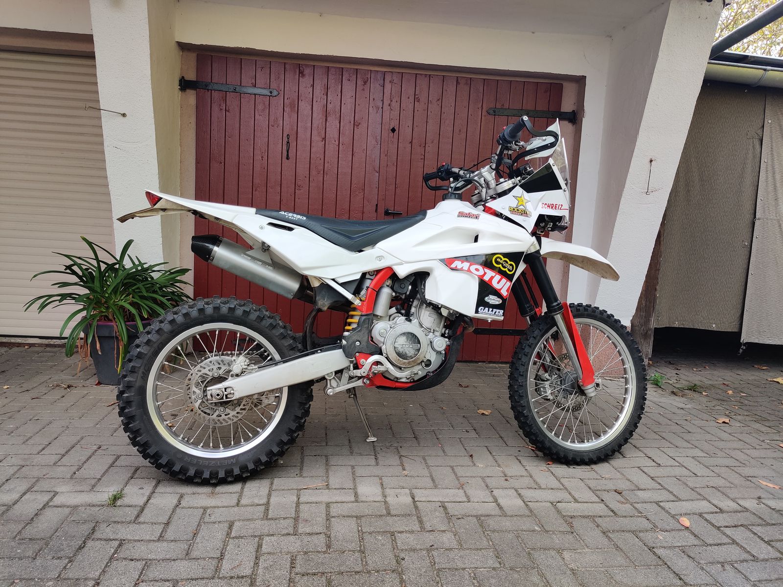

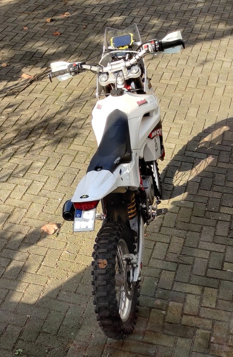

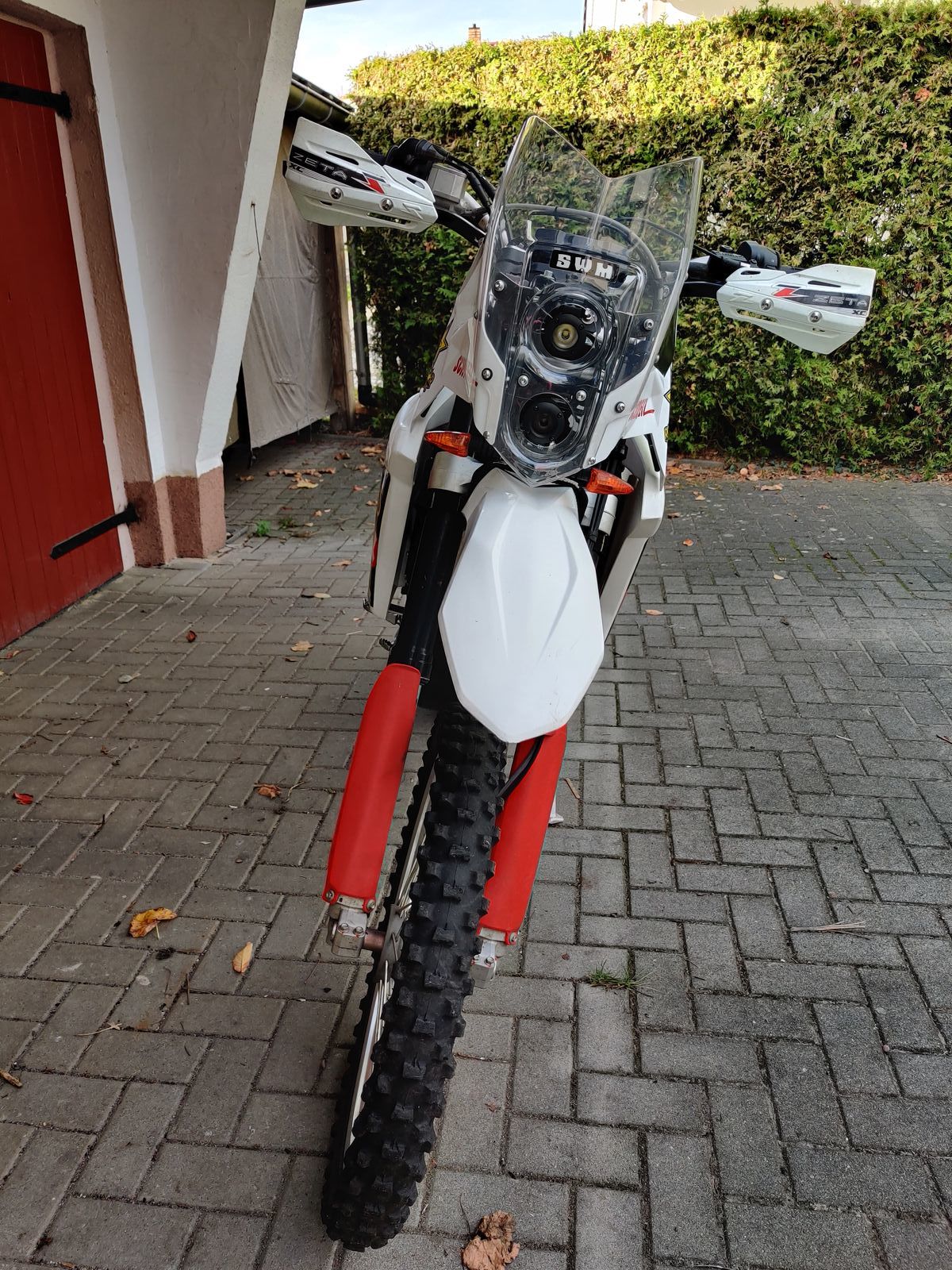

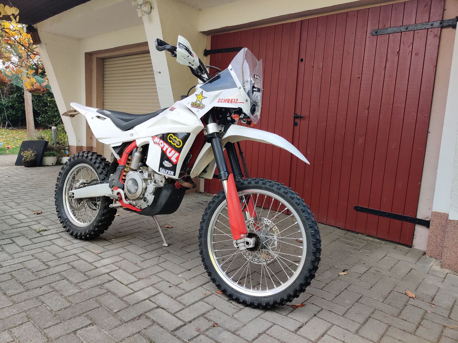

das Reichweitenproblem der RS500R hat mich nun so genervt (in Marokko waren nur kurz über 100km drin), dass ich jetzt einen Umbau gewagt habe, Safaritank nebst der MST Rallye Light Verkleidung. Dazu habe ich eine andere Gabelfeder und schon länger eine Feder für das Federbein mit höhrerer Federrate verbaut, eine Lenkererhöhung und nun auch noch einen Arrow Auspuff. Dazu neue Sitzbank von Acerbis, passend HQ TE250/510 2008-2010 und die dazugehörigen Seitenteile. Da die originale Kupplung immer wieder mit siffen angefangen hat, ist nun eine original Magura am Lenker. Im Rallyevorbau habe ich ein Samsung Galaxy XCover Robust-Smartphone mit OSMAnd als Navilösung an einer Selbstbauhalterung befestigt.
Ich bin selber überrascht, wie gut sich das Motorrad trotz der 14l Sprit und der Verkleidung fährt, sehr agil und mit dem Arrow spricht sie auch unten und in der Mitte deutlich besser an.
