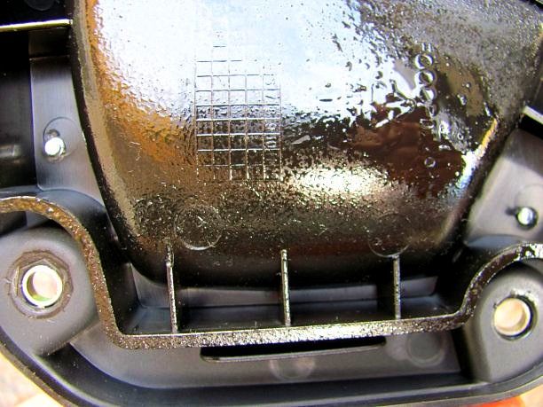

    Sie SuDu hat wie viele andere Mopeden auch, die Motorentlüftung am Luftfilterkasten.
    Folge:
    > Der Luftfilter versüfft sehr schnell.
    > Der Motor saugt feuchte, fettige Luft an.
    > schlechter Motorlauf
    Also wird das ganz gekappt & umgetütelt.

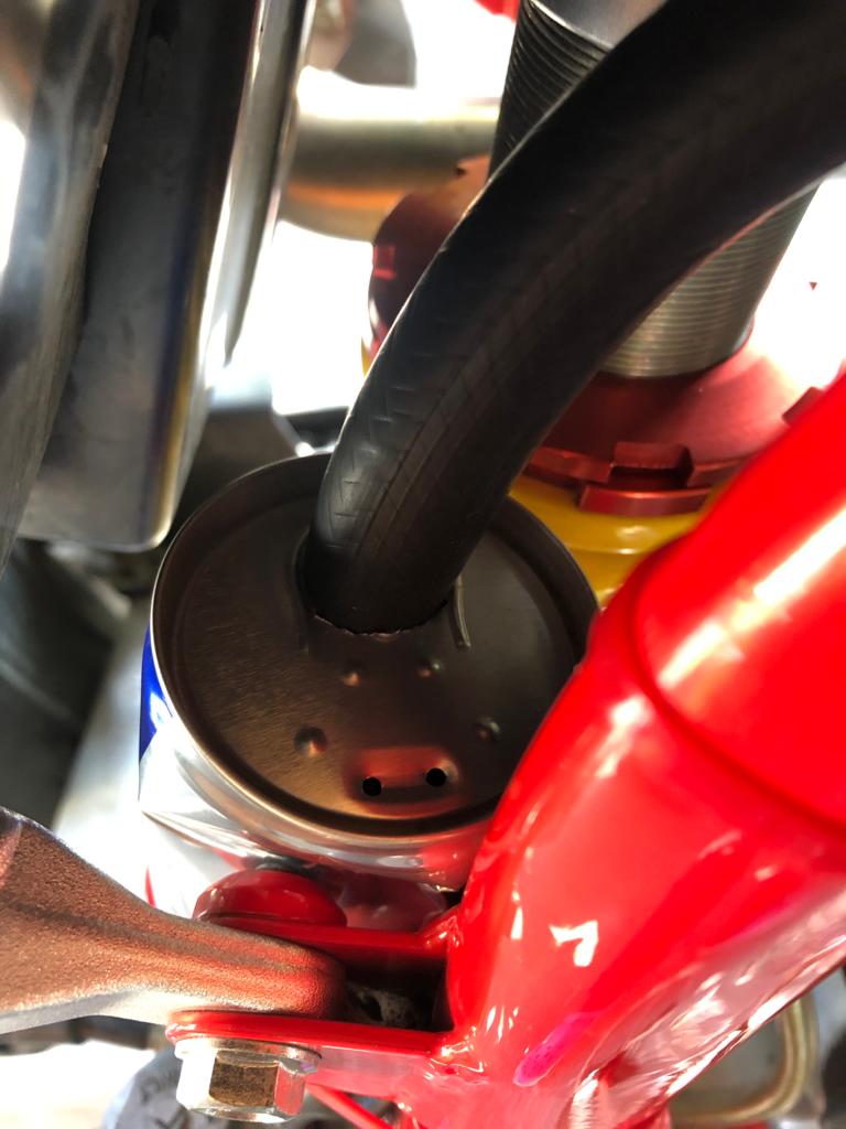

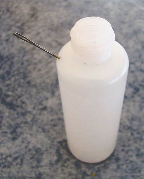

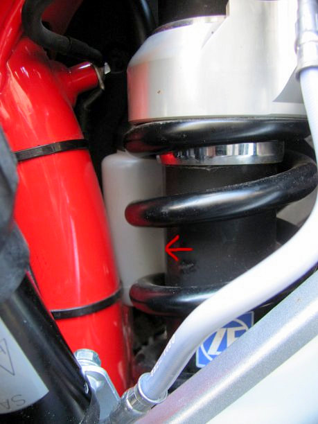

    Die Motorentlüftung kommt in eine extra Bottel.
    In diese Bottel kommen zwei Entlüftungslöcher mit einer Nähnadel.
    Schlossenteiserflaschen sind prima.

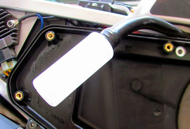

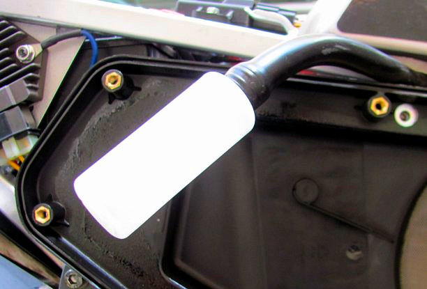

    Da hinter ist der Lufi.

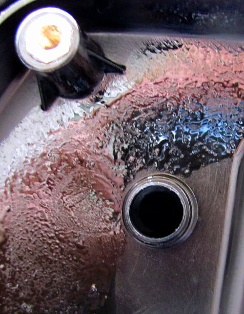

    Schön vollgesüfft, sammelt sich das Öl unten im Luftfilterkasten & schmattert mit der Zeit raus.
    Mahlzeit! Schnotter ...

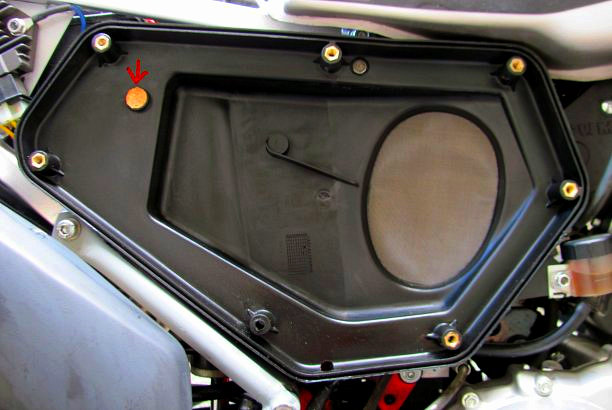

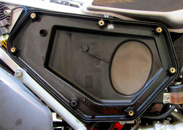

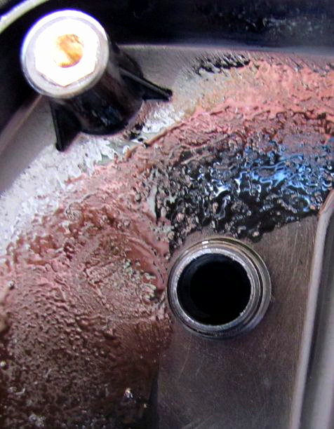

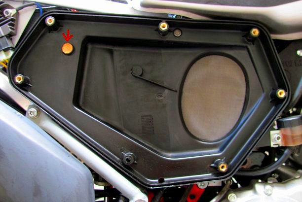

    Das Loch für den Entlüftungsschlauch.
    Die Hülse wird aus den Luftfilterkasten rausgedrückt.
    Dieses Loch wird nach der Reinigung des Lüftliterkastens verschlossen.
    Der "Ölbadluftfilter" nach 5000 Km. Muß mit Bremsreiniger gewaschen werden.

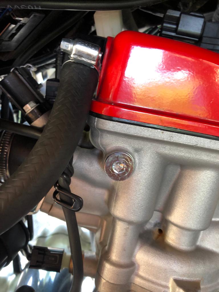

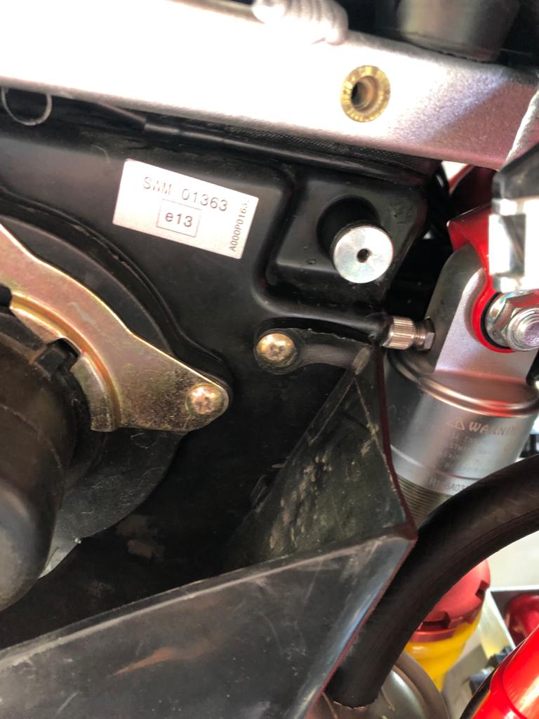

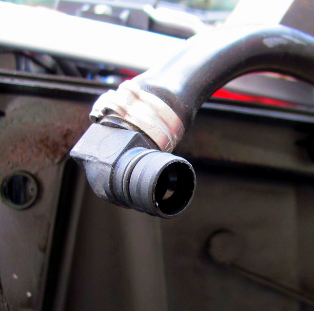

    Hinter dem Luftfilterkasten sieht man den Schlauchanschluß.

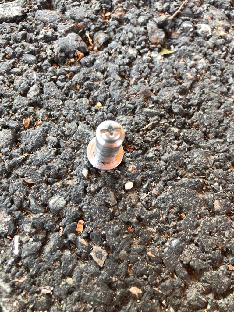

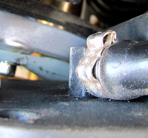

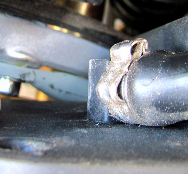

    Das Schnüffelstück ist raus ... Jetzt die Schlauchschelle & das Schnüffelstück entfernen.

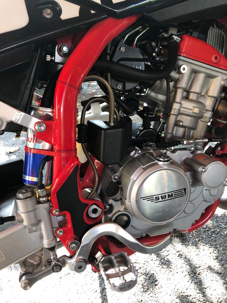

    Die Bottel wird in den Schlauch gesteckt. Das hält ohne Schelle.

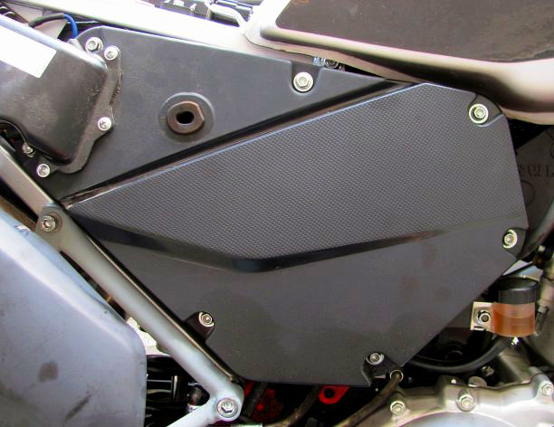

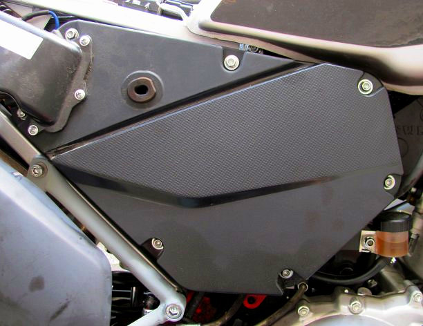

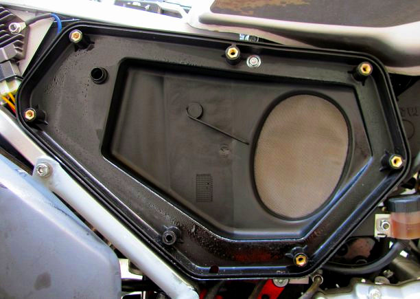

    Alles schön geputzt. Das Loch verschlossen. Dann kanns ans zusammen tütern gehen.

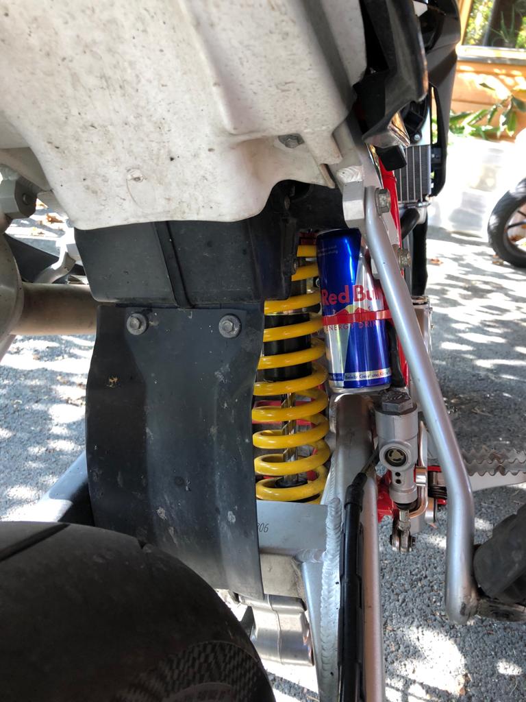

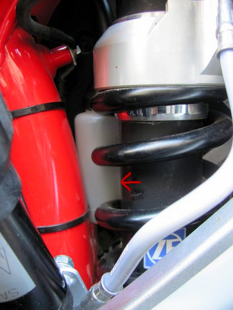

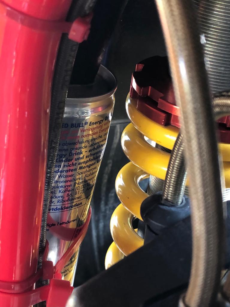

    Die Bottel kommt in die Nähe vom Federbein.

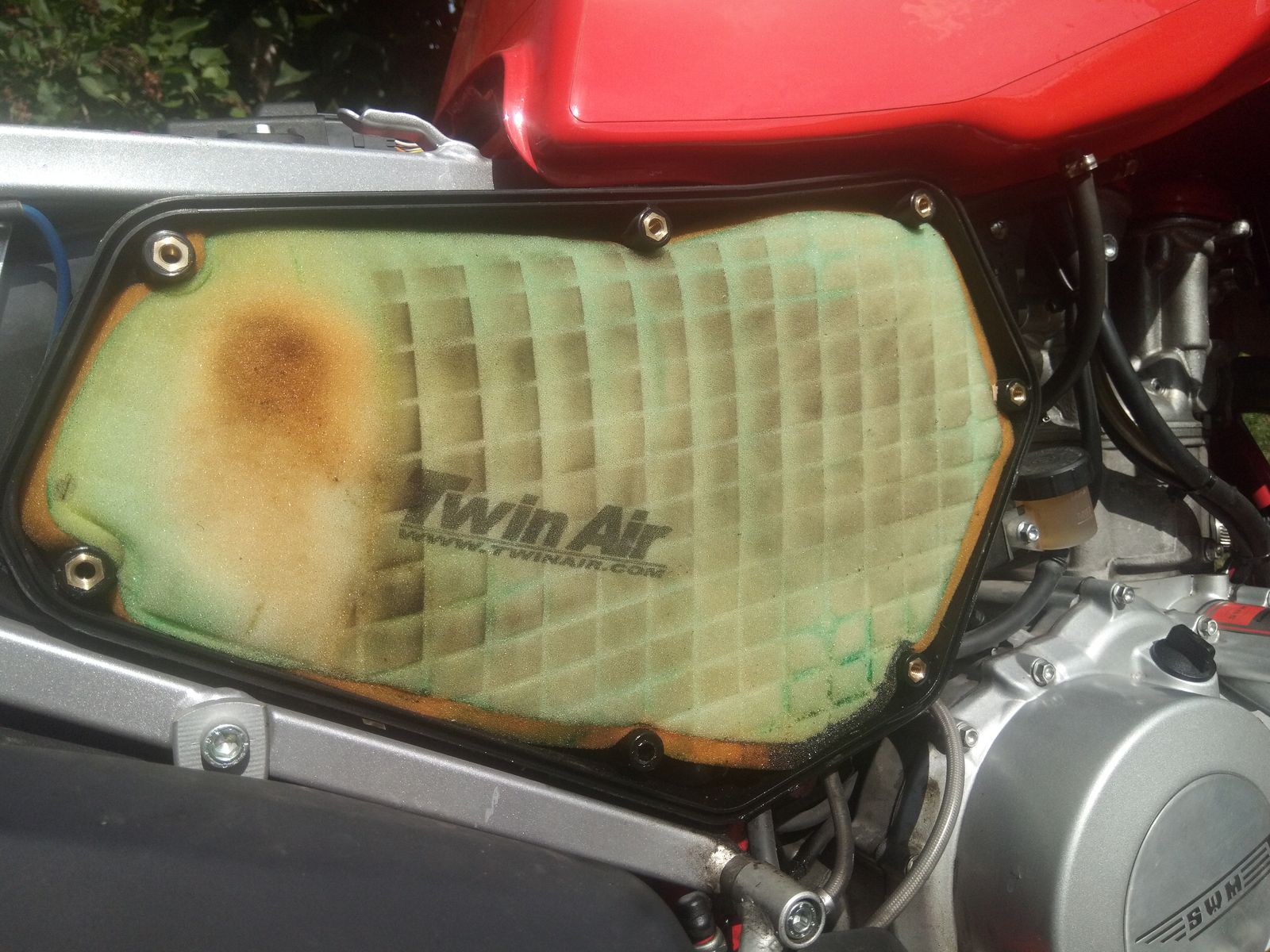

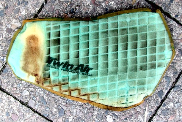

    Sooo... Grad Mal den Luftfilter geprüft, gewaschen, geölt. Also bei mir war kein Schmadderzeugs drin. Sah alles recht sauber aus...
    @Nadja: vielleicht war bei dir zu viel Öl im Motor und das was zu viel war wurde über die Kurbelgehäuse-Entlüftung "ausgeschwitzt" ....
    Micha,
    schau mal ganz unten an Deinem Luftfilter der schwarze Film, sieht wie Öl aus ...
    Wie jetzt, Du hast den Lufi geölt? Genau das soll nicht sein. Der Luftfilter soll pups trocken sein. Sonst saugt der Motor angefettete Luft an.
    Vielleicht wurde etwas zu viel bei der letzten Inspektion zu gegeben?
    Bau trotzdem mal um ... & mach ne Fahrprobe damit. Kannst ja wieder zurück bauen.

    Das stimmt nicht, der Luftfilter muss eingeölt werden!
