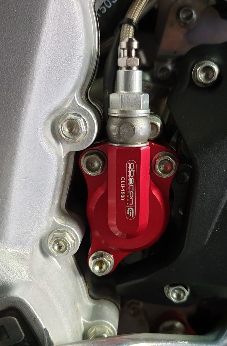

    Ein Oberon KNZ kostet auch nicht die Welt (ca 130€).

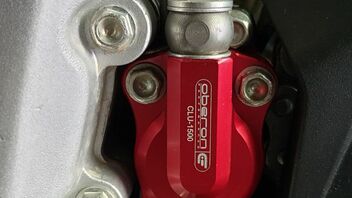

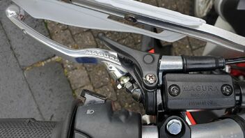

    Plötzlich entweichender Druck ist das eine grössere Problem. Was aber im Endurobetrieb gleichwohl nervig ist dass der Druckpunkt bei Beanspruchung im Gelände extrem schnell wandert bis er nicht mehr vorhanden ist und erst nach einer paar Minuten abkühlen zurückkommt. Oberon/Sigutech und eine Magura Armatur sind hier wirklich die Lösung.

    Auf die Frage wie er das an seiner eigenen SWM in den Griff bekommen hat kam die Info neuer Kupplungsnehmerzylinder, Leitung durchgespühlt, Brembopumpe mit Verwendung von Bremsflüssigkeit.
    Genauso habe ich das auch gemacht und seit dem keine Probleme mehr gehabt. Auch nicht bei dem Off The Road Ritt in Varsefeld der 70 Km lang ist. Ich habe hinterher nur die PS10 Pumpe gegen eine PS9 Pumpe getauscht da die Hebelkraft geringer ist.

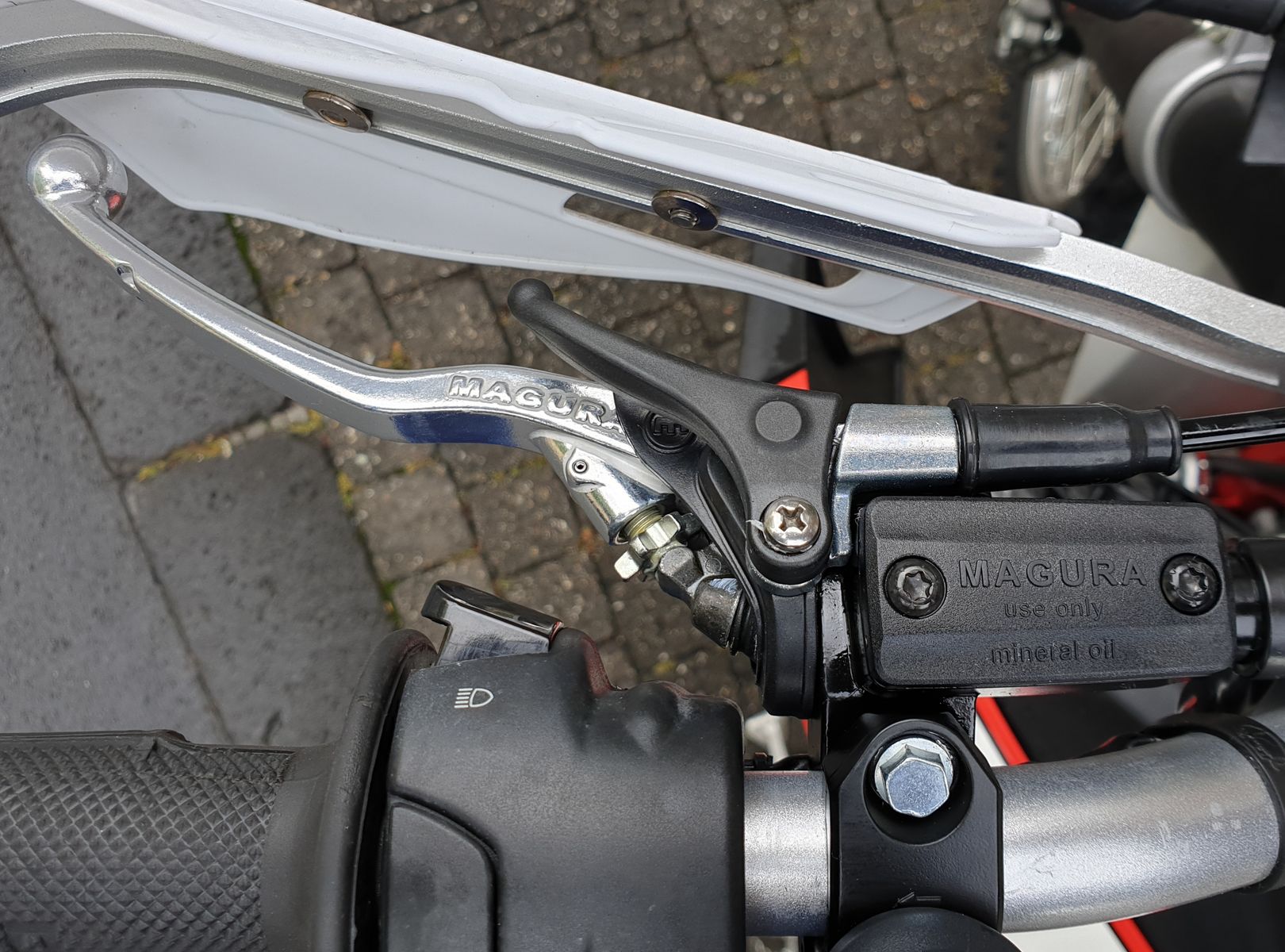

    Ich habe Magura und Oberon kürzlich verbaut, Seitdem fällt die Kupplung total aus, wenn das Öl/Motor heiss ist. Jetzt kann das Luft im System sein, oder das Mineralöl gast aus, weil es zu heiss wird....habe jetzt2 Tage entlüftet ohne Bläschen zu sehen und werde heute mal testen. Wenns dann wieder in Leere geht, stelle ich auf DOT5.1 und Brembo um.
