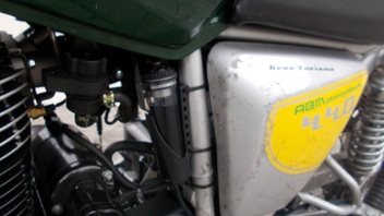

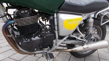

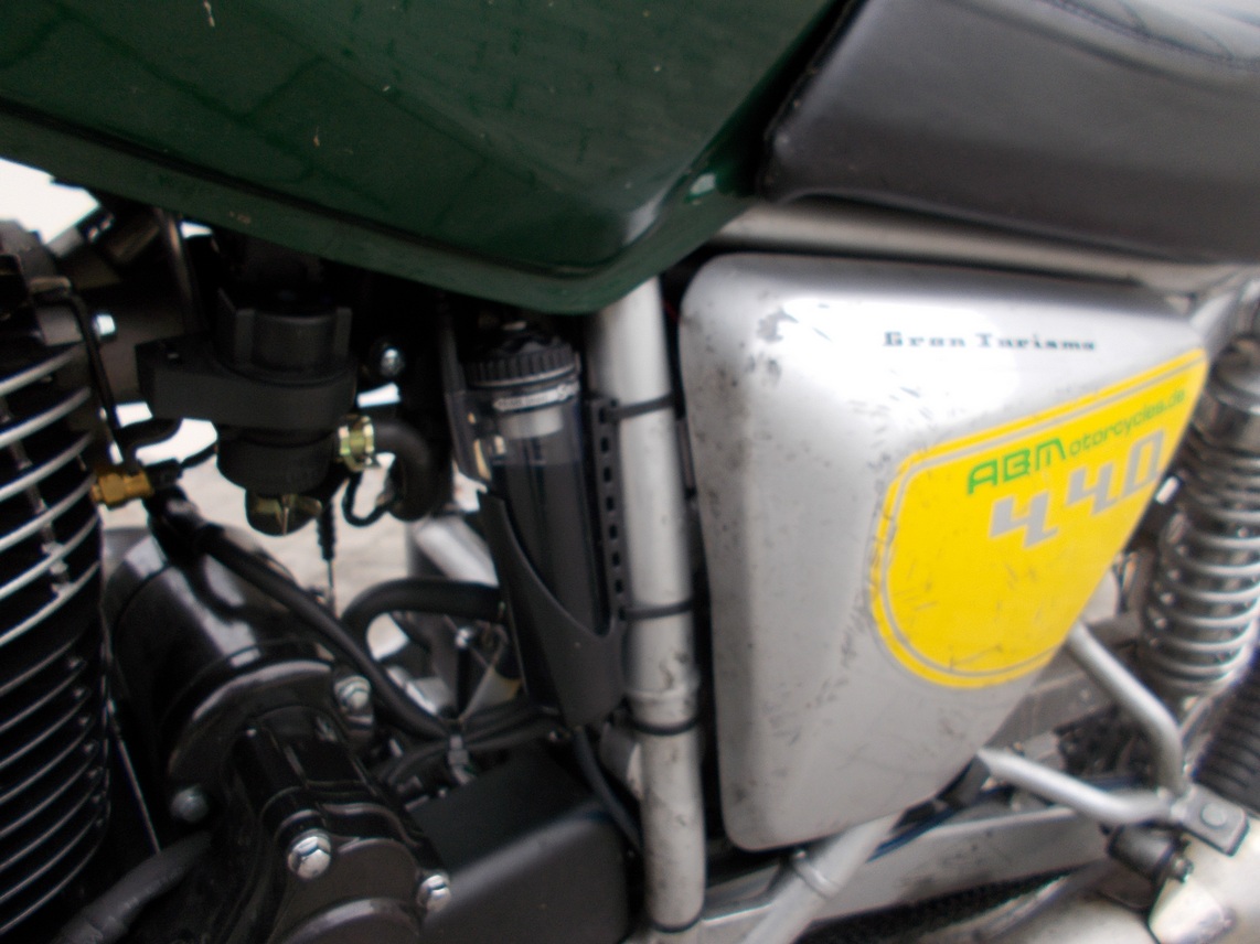

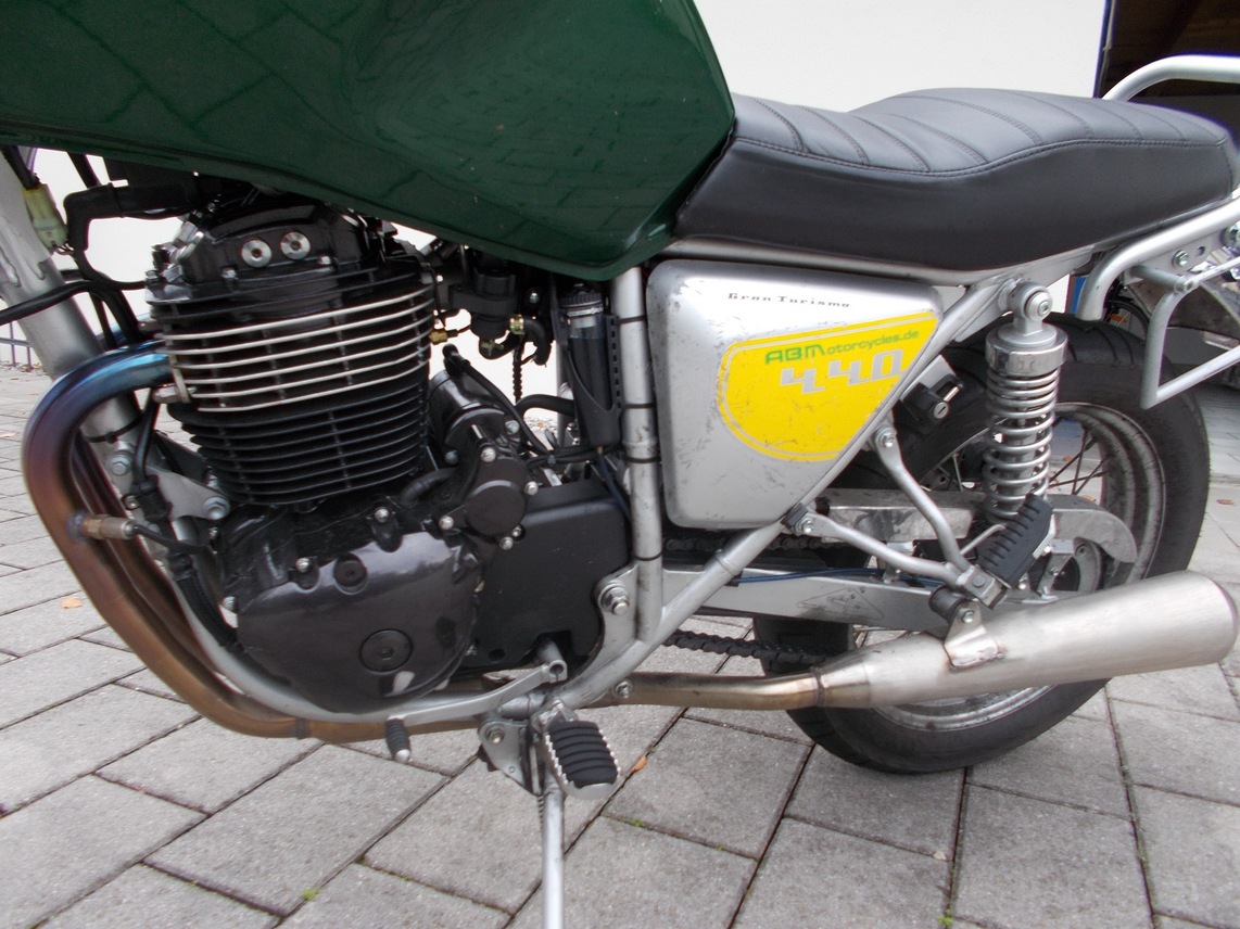

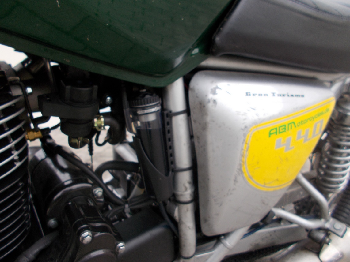

    Nachdem meine GT 440 nun seit über 6000 Kilometer problemlos und immer besser läuft,
    hat sie mich soweit überzeugt,
    dass ich mir ziemlich sicher bin mit ihr noch über einen längeren Zeitraum Spaß zu haben.
    Aus diesem Grund habe ich ihr nun einen Scottoiler spendiert.
    Als Platz bot sich nur die linke Seite an.
    Der Oiler fällt meiner Meinung nach fast nicht auf.

    Bemo: Gut installiert --> geschützt und dennoch leicht zugänglich und unauffällig :-)
