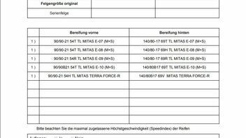

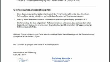

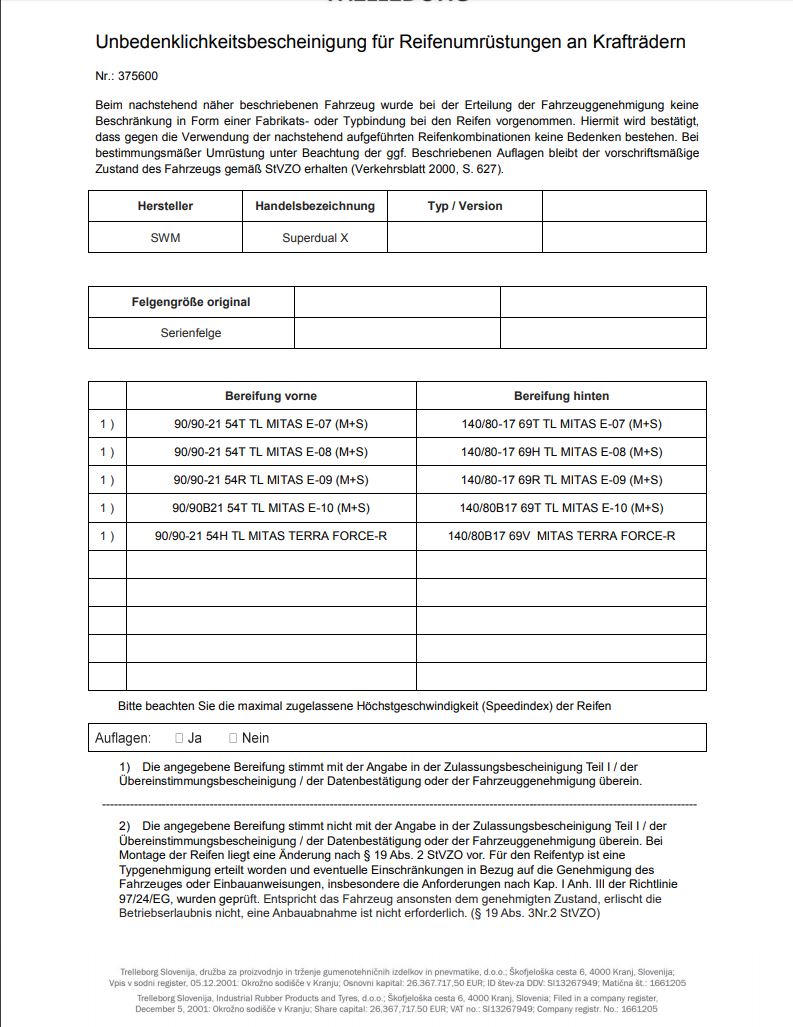

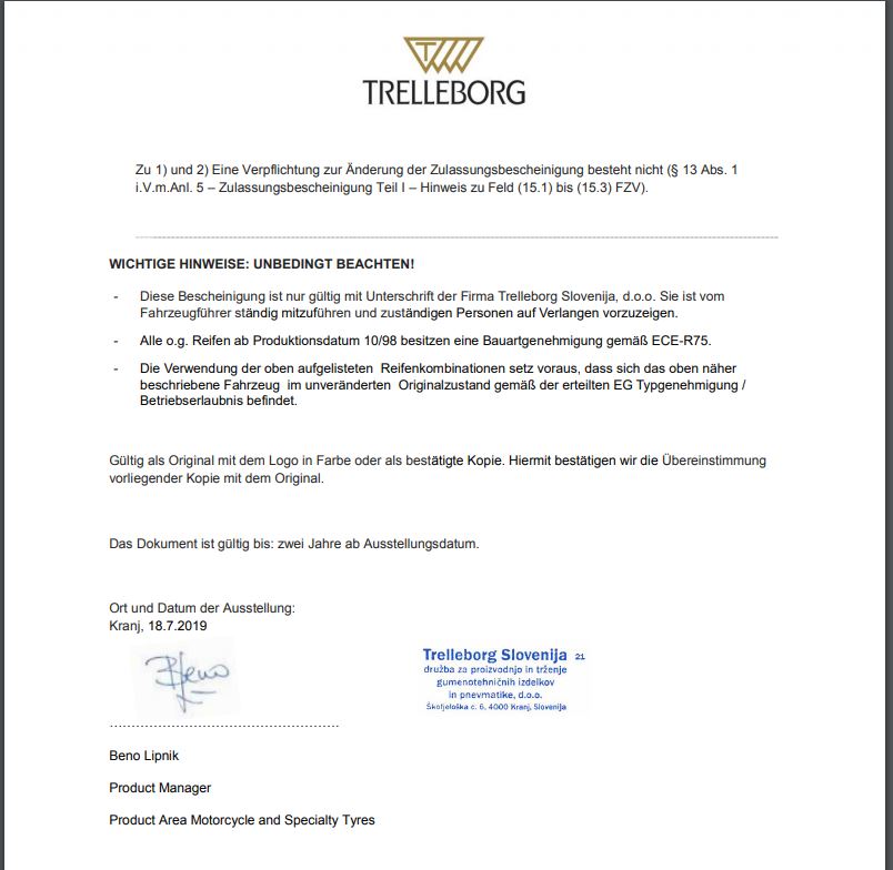

    Mitas hat geantwortet. Reifenfreigaben nun schriftlich
    Zitat:
    Wir möchten grundsätzlich darauf hinweisen, dass nach der aktuellen Gesetzeslage die Verwendung von Reifen grundsätzlich nicht erlaubt, deren Geschwindigkeitsindex unterhalb der bauartbedingten Höchstgeschwindigkeit des Fahrzeuges liegt. Es gibt hier jedoch eine Übergangsregelung bis zum 30.9.2024 für Reifen, die vor 2018 produziert wurden. Wir hoffen hier in nächster Zeit auf eine Gesetzesänderung, die diese Beschränkung wieder aufhebt.
    siehe Bilder im Anhang
  • SirWill
    Hat das Label Allgemein hinzugefügt
    Hallo Nick L und Curve,
    die Bestätigung in dem Mitas 1.Jpg ist falsch ! Die Superdual X hat 18" Felgen und keine 17" wie dort bestätigt. Reifengröße ist laut Papieren: 140/80 R18 - 70S. Geschwindigkeitsindex S bedeutet doch bis 180 km/h. Geschwindigkeitsindex T bedeutet bis 190 km/h. "Schnellere" Reifen darf man wohl montieren .... wie beim Auto auch. Also ist die Bestätigung sinnlos. ;)
    Es dürfte dann wohl der Reifen von Mitas E-07 140/80-18 70T hinten montiert werden.
    gruss micha
    nun über 11.150 km mit superdual x
    motorbiene Bei Reifenfreigaben gabs 2018 eine wichtige Änderung. Seit dem sind nur noch Reifen mit den exakten Abmessungen ,wie im Schein eingetragen, zugelassen. Die Unbedenklichkeitsbescheinigungen der Hersteller sind nur noch hilfreich fuer die eintragung beim TÜV.
    Tragfaehigkeits- und Geschwindigkeitsindex muessen zur Maschine passen, also zur angegebenen Achslast und v_max, bei mir kommen nun die K60, scout rauf, die passen und haben ne v_max von 190 km/h also index T ;)
