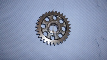

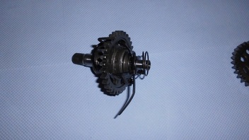

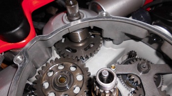

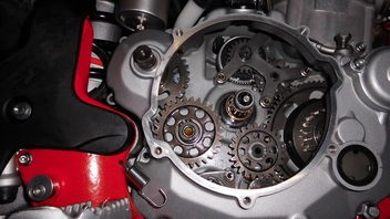

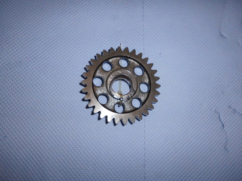

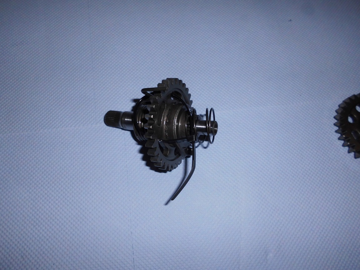

An meiner RS 500 R nervt es mich das hin und wieder der Motor nicht starten möchte. Beim Druck auf den Startknopf bricht die Spannung auf ca. 6 Volt zusammen. Daher habe ich mir überlegt einen Kickstarter nachzurüsten.
Nur kann das funktionieren? Wenn man teile aus einer Husqvarna TE 510 aus dem Baujahr 2009 benutzt auf der die RS 500 R ja basiert müsste es funktionieren.
Bitte um Meinungen.
