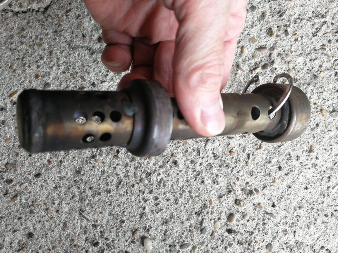

Ich wollte meine Dämpfer auch raus machen, als ich gehört habe wie laut das ist habe ich davon abstand genommen!
evtl mach ich es irgendwann doch mal und experimentiere mit den Bohrungen. Neue Segerringe habe ich schon. Mit dem Dremel schätze ich ca. eine halbe Stunde Arbeitszeit.

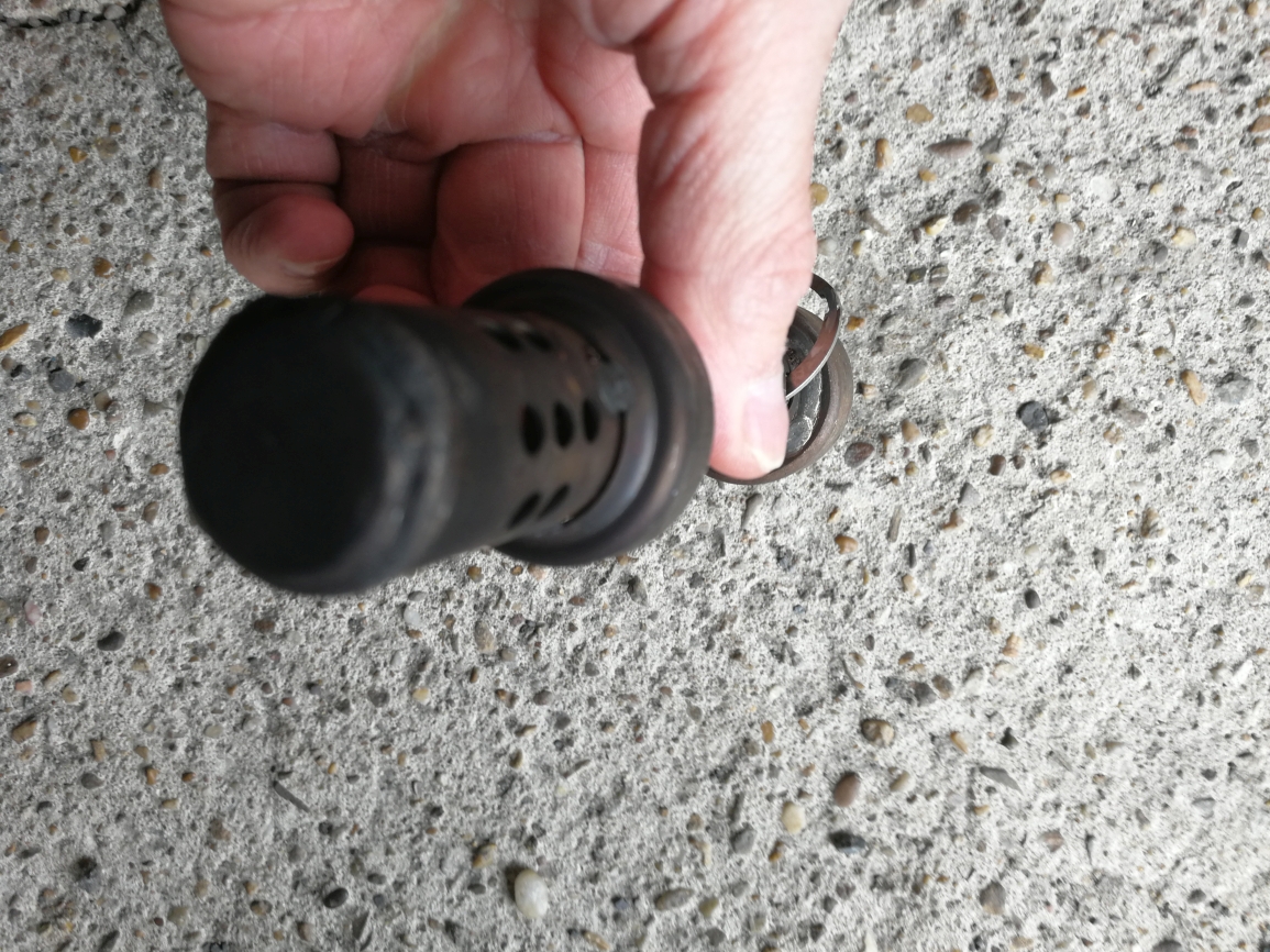

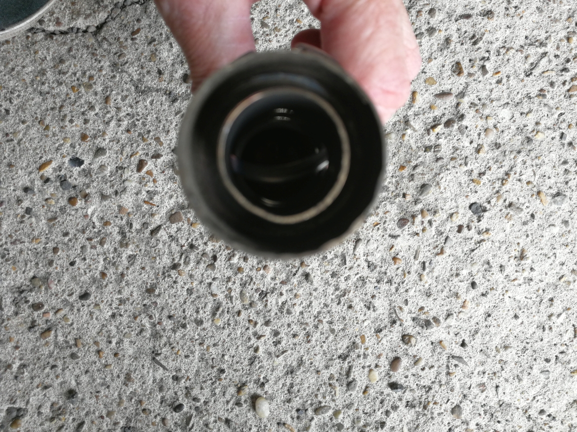

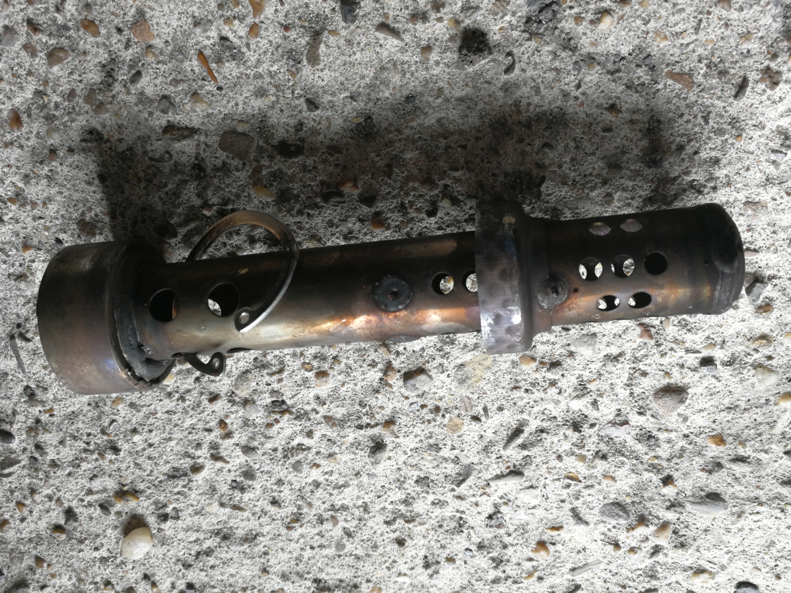

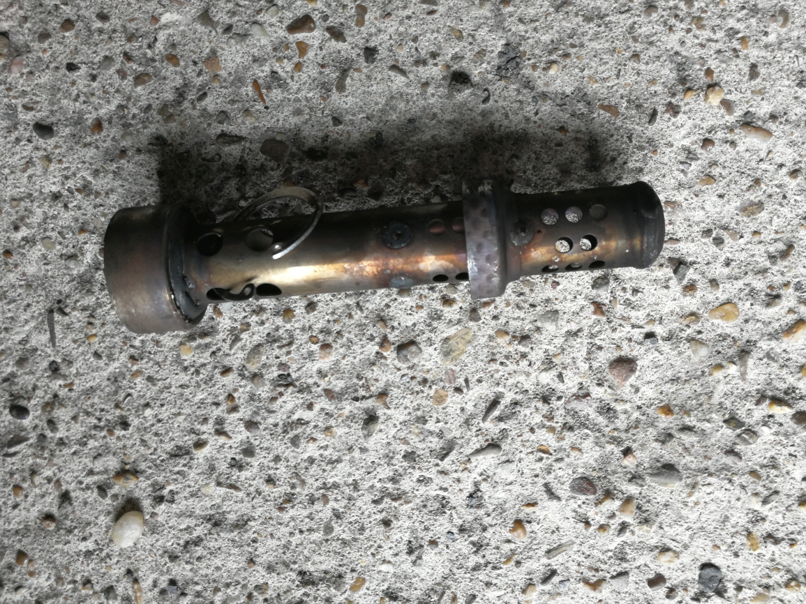

Für all jene die die DB-Killer ausbauen wollen.
Komplett ohne ist das mopped zu laut.
Ausgebaut sehen die dinger so aus.
