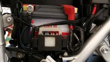

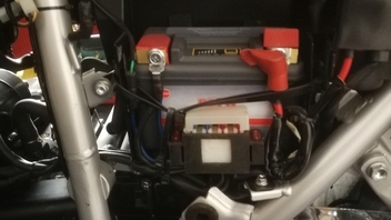

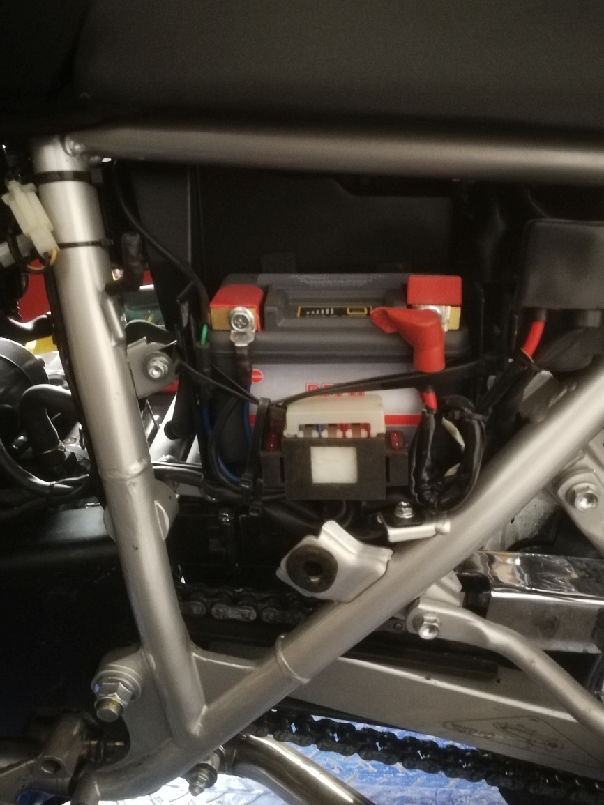

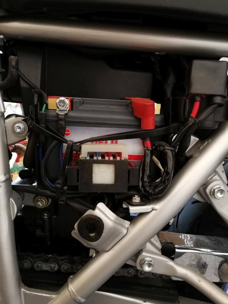

    habe so einen Poltrenner eingebaut. Sehr sinnvolle Einrichtung.
    https://www.ebay.de/itm/Batter…ksid=p2057872.m2749.l2649
    Bin mit meiner Werksbatterie auch bald wahnsinnig geworden. Immer wieder Probleme mit wenig Saft. Habe mir eine Li-Batterie geholt und mit einem billigen Ladegerät zerstört. Erst eine neue normale Bleibatterie hat es dann in Verbindung mit dem Poltrenner gebracht. Ich mache vor jeder längeren Standzeit die Sitzbank runter und schraube den Minuspol damit im Handumdrehen kontaktfrei. So funktioniert's.
