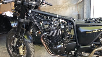

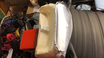

Hallo! Ich habe bei der Gran Milano den Tank gewechselt. Ich hab den aus dem Mash400 Zubehör genommen. Die Benzinpumpe passt ohne Probleme rein ist jedoch an der anderen Seite. Das Kabel dafür ist recht kurz. Für die vordere Tankhalterung ha ich Adapter gebaut und hinten ein neues Loch gebohrt. Sitzbank mußte auch geändert werden, da der Tank kürzer ist.

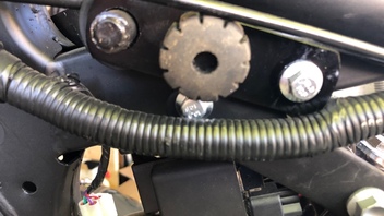

Ich hab einen dünnen Draht in den Stecker vom Seitenständer gemach und ihn so überbrückt. Der Stecker ist auf der linken Seite hinter dem Rahmenrohr zwischen Motor und Seitendeckel.
