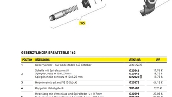

(vordere 1 bei 110...und Punkte zur Suche auch mal weglassen)Kupplungsgeberzylinder Magura (Nachbau)
Typ:163 mit Schalter und Deko/Choke Hebel
Kupplungshebel kurz 123,5mm: 0720600
original verbaut lang 147mm: 0720598 -
Auf der Suche nach Alternativen Brems und Kupplungshebeln habe ich endlich mit 90% Gewissheit Brems und Kupplungsgeberzylinder Teilenummern und Bezeichnung passend Für die SM Variante herausgefunden. Dieser Thread soll als Orientierungshilfe dienen und ewig verlängert werden. Wenn's geht recht übersichtlich.
