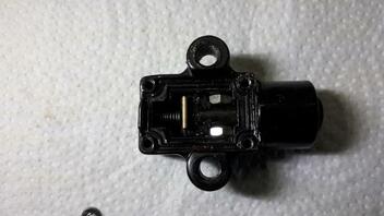

da mich diese moderne Technik mit dem Seitenständerschalter,
der im ausgeklappten Zustand die Einspritzpumpe deaktiviert,
ziemlich nervt, habe ich ihn etwas umgebaut.
Nach der Demontage des Schalters habe ich den Hubzapfen bis
zum Anschlag in das Gehäuse gedrückt und in die beiden Hohlräume
zwei M4 Mutter mit Schlüsselweite 7 mm gesteckt. Dadurch ist er spielfrei
blockiert und gauckelt dem Steuergerät vor, dass der Seitenständer eingeklappt
ist. Nun kann ich die SWM auch mal einen Moment warmlaufen lassen, bevor ich
mich mit erhöhter Drehzahl gleich in den Bundesstrassenverkehr einreihen muss.
