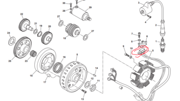

    ich glaube ich bin falsch verstanden worden. Polradabzieher ja, aber wenn das Polrad richtig fest auf dem Konus sitzt, ist es einfacher den Abzieher ins polrad zu schrauben und dann den Austreiber an den Abzieher... ich hatte schon mehrfach Probleme, dass ich das Polrad mit Abzieher und Schraube nich runterkriegte. ... Mit dem Austreiber am Abzieher ein, zwei mal bum und schon ist das Polrad lose.

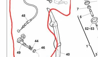

    Geht der Schalthebel ohne Haengen in die Ausgangsposition zurueck und macht einwandfreie Bewegungen nach oben und unten?
    Wenn nicht, ist eventuell die Rueckholfeder defekt (Pos.4.) :

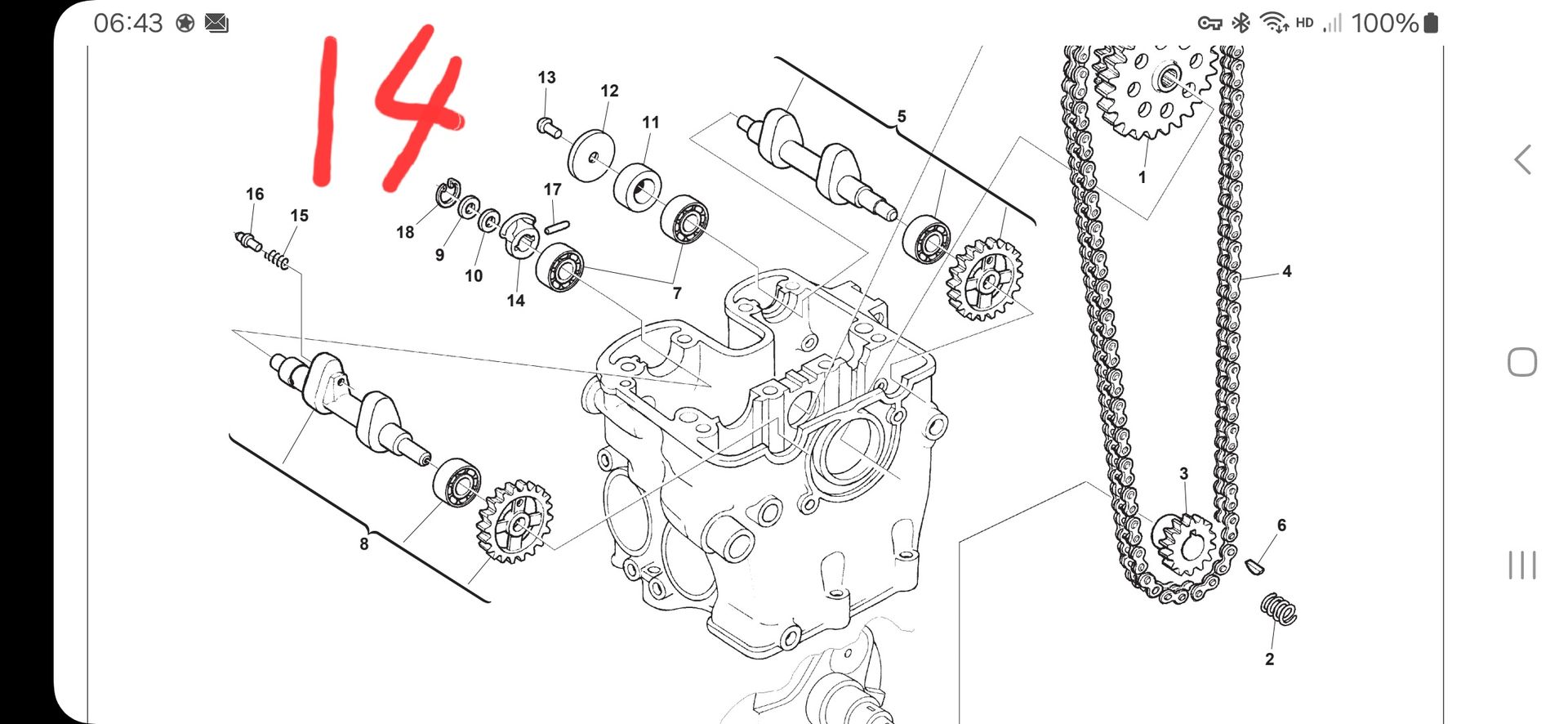

    H ist engine reassembly
    35 ist die 35. Seite in section H
    ff bedeutet "und folgende Seiten"
    Wenn du das manual brauchst, schick mir ne PM.

    4) Wenn Steuerkette -> bei OT alle Markierungen an der richtigen Stelle? (Workshop manual 2010_TE-TC-TXC-SMR_310-450-510, Section H.35ff)
