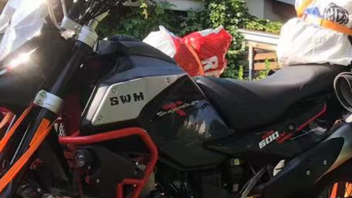

Die bikes sind wieder angekommen und ich habe mir gestern die Leckageproblematik angeschaut.
Es war die Dichtung des Tankfuellstandssensors, die sich, warum auch immer, zerlegt hat. Mangels Ersatzteil habe ich aus einem soften 2mm dicken Gummi was passendes geschnitten und mit Loctite 510 eingedichtet. Nach 24h habe ich den Tank jetzt mal vollgemacht und bisher ist es dicht. Mal sehen ob das so bleibt, ET wird auf jeden Fall bestellt.

Nur mein Superdualtank fing auf den letzten 30km an zu leaken, was ich aber ignoriert habe.
Weiss noch nicht ob es der Tank oder nur eine Verbindung ist. Hab halt fuer den Ruecktransport den Sprit abgelassen.
