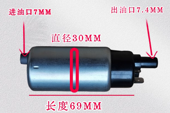

... denke, es ist die Benzinpumpe. Die hoerst du normalerweise als relativ lautes sirrendes Geraeusch.
Bei meiner RS500R hatte ich das gleiche Problem, ging kurz nach dem Start und war dann tot. Habe auch von anderen schon gehoert , dass die Pumpe sich mal gern verabschiedet.
Seitdem habe ich immer ne Ersatzpumpe rumliegen und nehm sie auch auf tour mit.
Wenn du nur die Pumpe finden kannst, brauchst du das Filtergedoens nicht. -

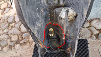

Die bikes sind wieder angekommen und ich habe mir gestern die Leckageproblematik angeschaut.

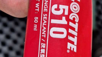

Es war die Dichtung des Tankfuellstandssensors, die sich, warum auch immer, zerlegt hat. Mangels Ersatzteil habe ich aus einem soften 2mm dicken Gummi was passendes geschnitten und mit Loctite 510 eingedichtet. Nach 24h habe ich den Tank jetzt mal vollgemacht und bisher ist es dicht. Mal sehen ob das so bleibt, ET wird auf jeden Fall bestellt.
