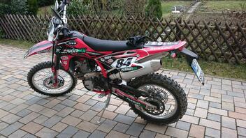

Dann auch mal eins von meiner aus dem zeitigen Frühjahr

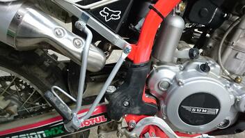

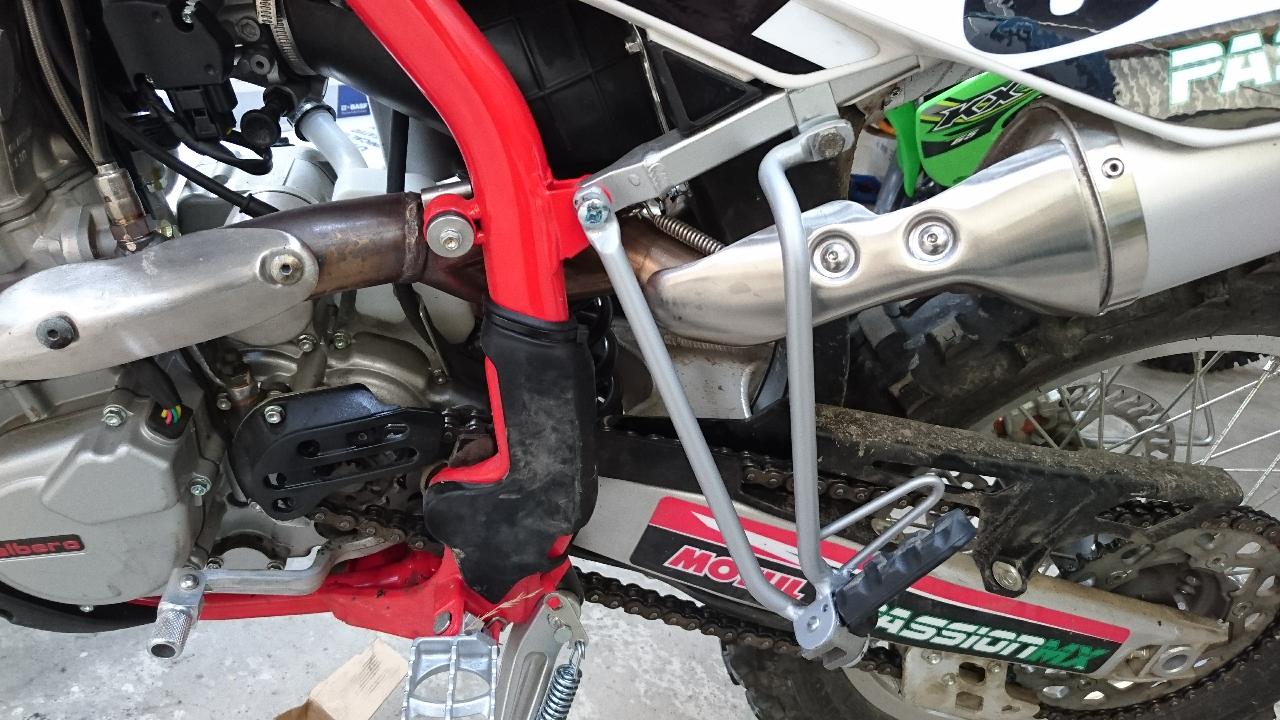

Hier die versprochenen Bilder von den Fußrasten. Habe bei den vorderen Schrauben längere genommen.
Ich habe die Soziusfußrasten an der RS 500 montiert. Kann dir morgen gerne Bilder davon machen.
Bei den Fusrasten sind kleine Metallbügel mit die über den Rahmen geschoben werden. Das sind die oberen Aufnahmepunkte. Sind in etwa auf der Höhe vom Anfang des esd.
Das Fahrverhalten ist mit Sozius echt in Ordnung. In schweres Gelände würde ich allerdings nicht zu zweit. Straße, Feldwege und Wiese geht absolut Problemlos. -

Hat schonmal jemand die beiliegenden Soziusfußrasten verbaut?
Wenn ja wäre schön davon mal ein Bild zu posten, hab nämlich keinen Plan wo die befestigt werden. -
