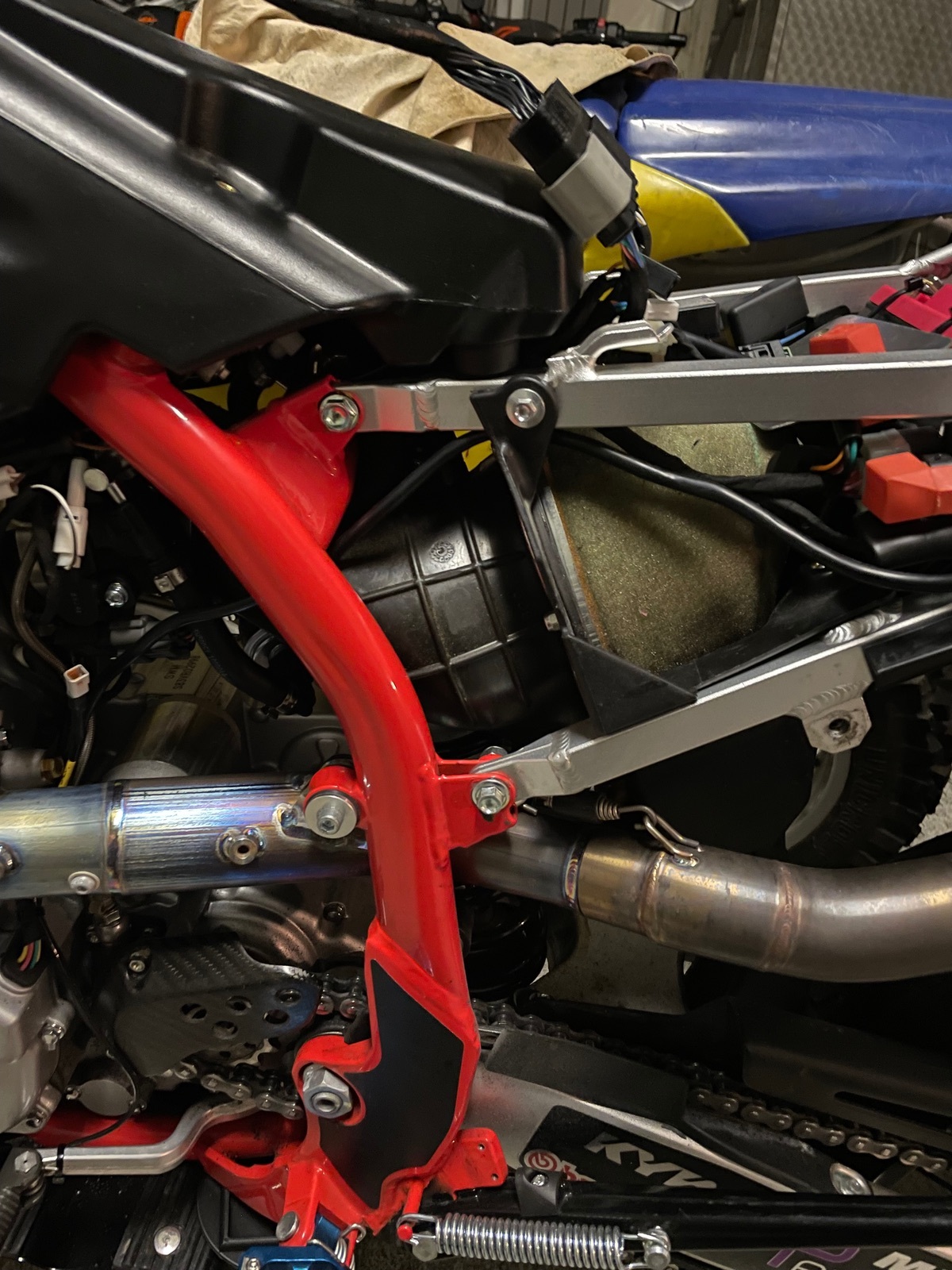

Große Airbox hat sie schon, das bringt schon gut was.

Airbox der RS 300/500 passt in die SM, gibt bereits auch fertige Mappings dafür.
Leistungszuwachs ist merkbar aber nicht bahnbrechend, wichtig ist das der Kat entfernt werden muss damit es sich lohnt.

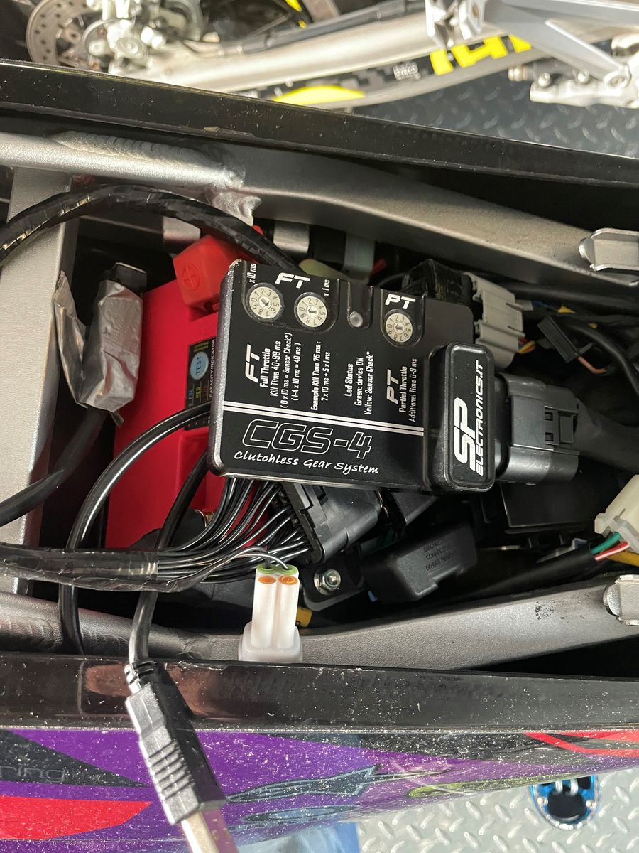

Gebrauchter Quickshifter von SP, Plug & Play für die SM 500 Euro 5.
War eine Saison im Einsatz, ca. 15 Stunden.
Wird nur ersetzt weil ein Frei programmierbares Steuergerät verbaut wurde.
Preis 500€ inkl. Versand.

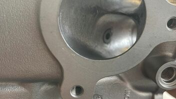

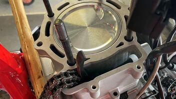

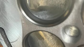

Das Projekt zieht sich im Moment ein wenig.
Hat etwas Start schwierigkeiten, entweder Nockenwelle Auslass verdreht oder Autodeko hängt fest.

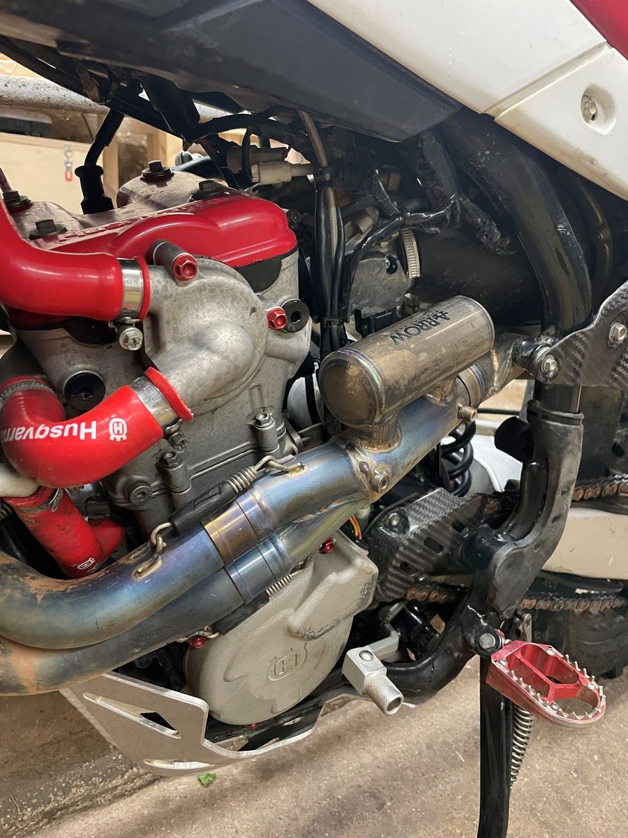

Habe noch ein zweites Projekt, eine alte 310er (2010 mit Einspritzung), Arrow komplett Titan, 350ccm, Carbon Airbox.
Hat in dem zustand 44PS/34NM und dreht 11800.
