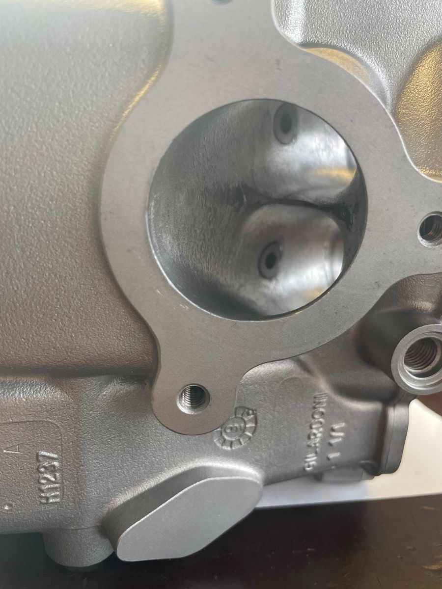

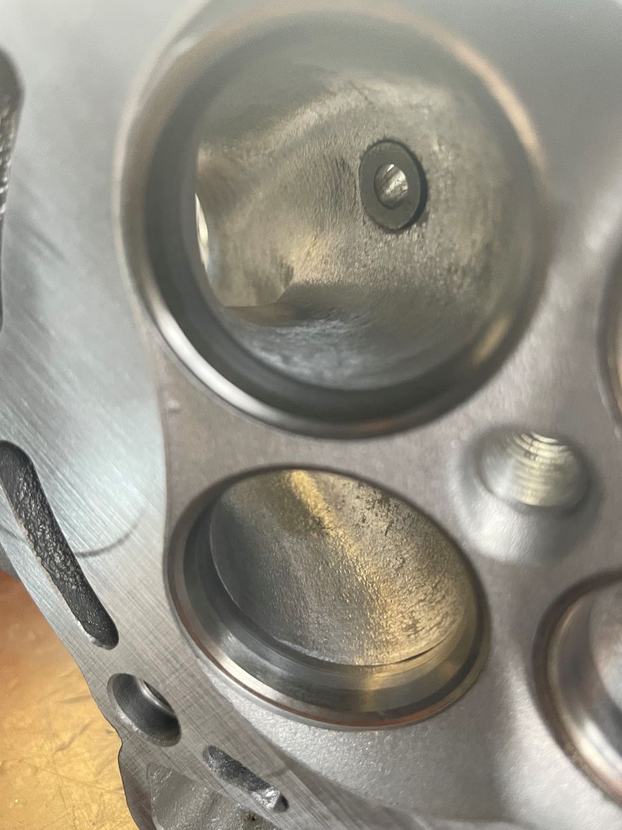

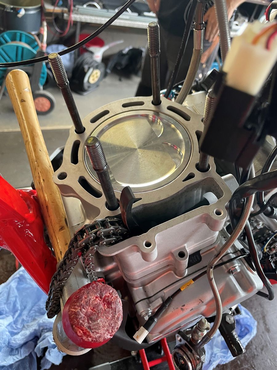

Hallo Leute,
ich bin neu hier und wollte mal was zum Thema Nockenwellen / Tuning einwerfen.
Bei meiner neuen SM 500 (Aktuellstes Modell, SM500 VatM) sind die Einlass Shims rausgeflogen.
Dann haben wir gleich mal das Topend zerlegt, Zylinder aufgebohrt und 100mm Kolben von CP mit höherer Verdichtung eingebaut.
Einlassnockenwelle wurde eine der 530 RR Husqvarna eingebaut.
Bike wird jetzt in den nächsten Wochen mal abgestimmt und dann auch eventuell noch mal mit original Nockenwelle um einen Vergleich zu haben.
Eingangsmessung mit Airbox der RS und ohne Kat war bei 63PS.
Hier noch kurz die umbauten am Motor aufgelistet:
- Zylinderkopf Husky RR
- Zylinder 100mm mit CP Kolben
- Einlassnockenwelle 530RR
Falls es interessant ist kann ich euch gerne immer am laufenden halten was sich getan hat.
(Bin noch neu hier, falls ich etwas ändern soll gebt mir bitte bescheid!)
