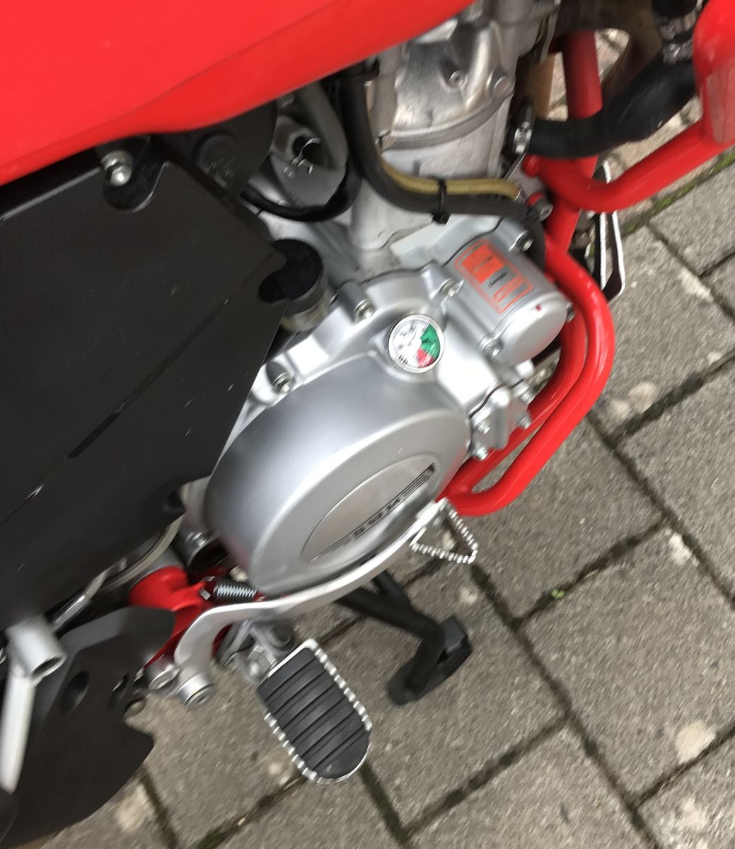

    Dort wird geschrieben das sich der Filter nicht bewegen könnte wenn der Kurbelwellengehäusedeckel an ort und Stelle verschraubt wäre.
    Was aber nicht stimmen kann da der Siebfilter die oben fotografierten spuren im Alu hinterlassen hat, und sich der filter ja weiter ins gehäuse einschieben läßt, es ist also keine Bohrung die der Länge die genau der, des Siebfilters entspricht, oder sinnvoller ausgedrückt der Filter ist für den Kanal im Prinzip zu kurz um stramm ( fest ) zu sitzen, und kann sich mit montierem Deckel wohl bewegen.
    Führt das evtl zu Öldruckschwankungen zum kurbeltrieb ?
    Meine Bitte an all die, die auch so eine Filterkonstruktion im Motor haben, schaut doch bitte auch bei Gelegenheit mal nach, ob Ihr auch solche abdrücke habt .......
    Denn es gibt sicherlich Gründe, die ich gerne rausfinden würde, warum bei dem Motor das untere Pleuellager bei 49 TKm platt war.......

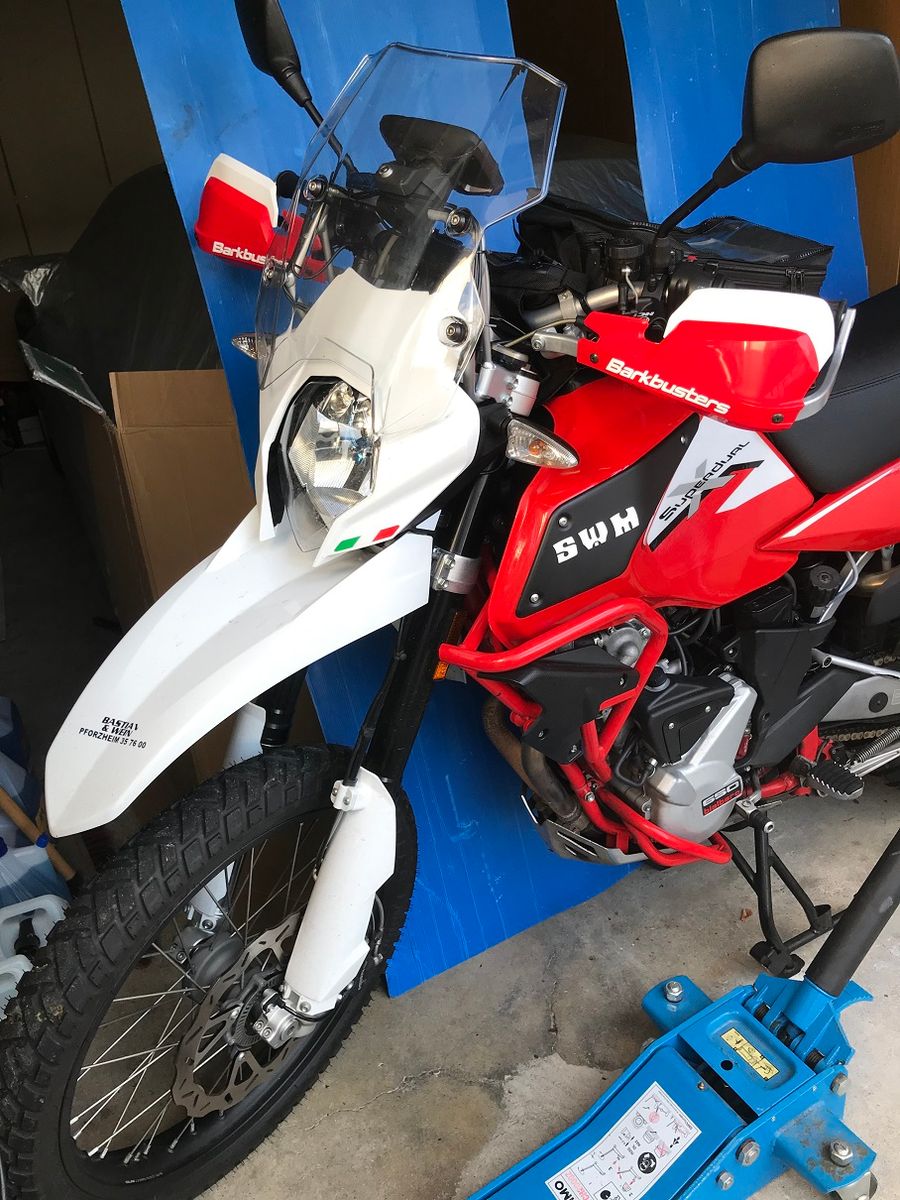

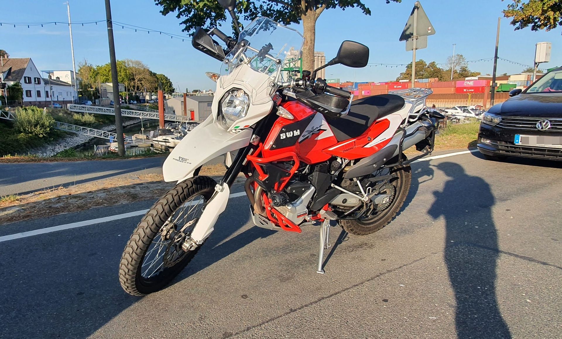

    Wie meinst du das die Reifen der RS vorne 21 " (1,60″ x 21″ Felge , 90/90 -21″ ) , hinten 18 " (2,15″ x 18″ Felge , 120/80 -18″ ) sollen identisch sein, geht ja nicht sonst wäre es ja keine Supermoto,
    denn die SM hat vorn 17 " (2,75″ x 17″ Felge , 110/70 -17″ ) mit der grossen Bremse und hinten 17 "(4,00″ x 17″ Felge , 140/70 -17″ ) ( mit Ruckdämpfer in der Nabe ) verbaut .......
    Die Tachoangleichung wäre noch ein Punkt den es zu Klären gilt.
    Ohne ABS ist schon mal gut !

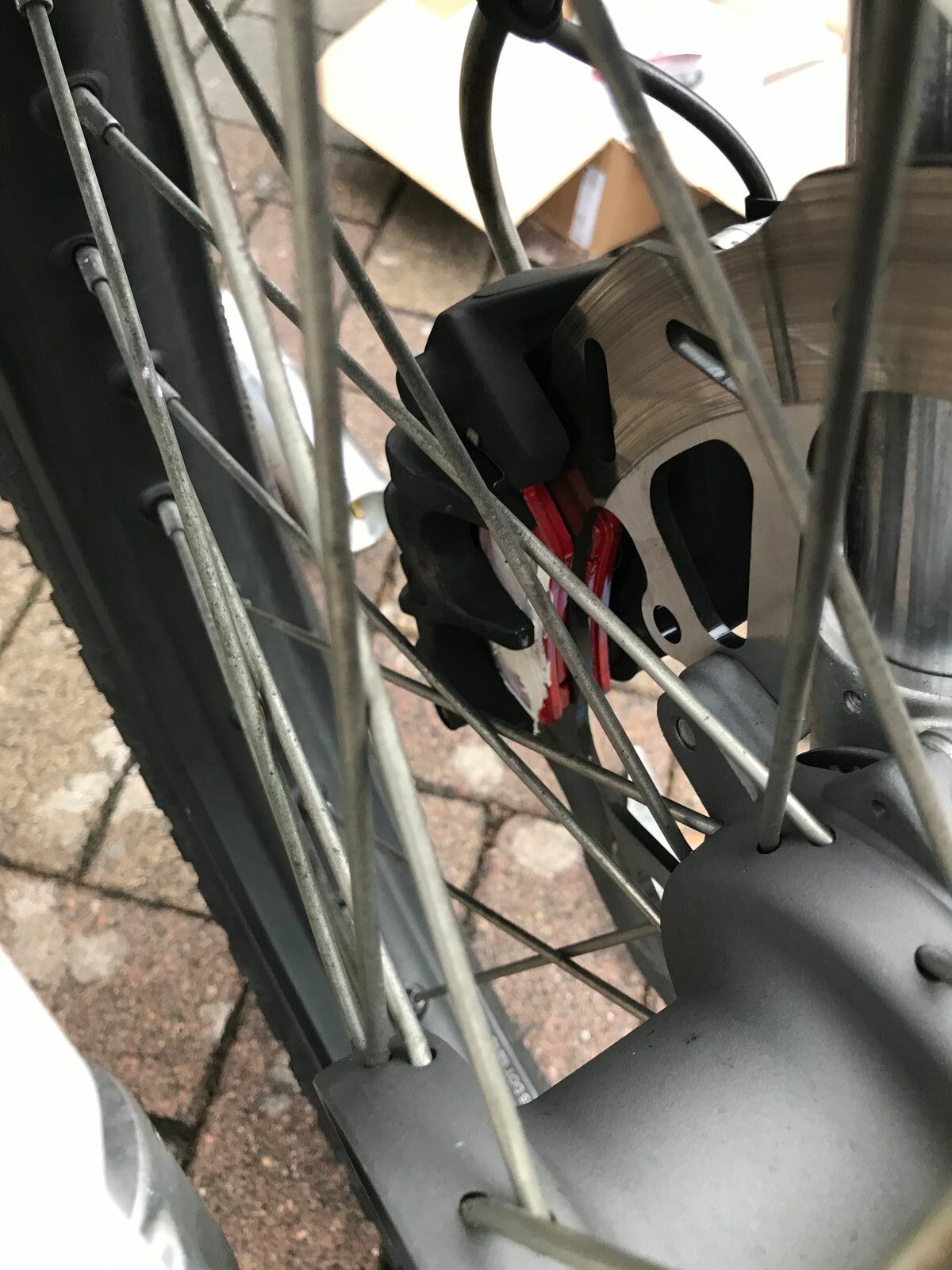

    die Bremse an der VA ist da eher ein kleines Problem siehe anhang.
    Der Bremsattel ggf der Halter für die grosse Bremse ( den es wohl Original nur mit Sattel gibt )
    Ein Satz 17 " Reifen mit Montage.
    Dazu kommt die Übersetzungsänderung hinten.
    Insgesamt, , mit neuteilen eher unwirtschaftlich , siehe preise unterhalb, gebraucht mit Schrauberfähigkeit, bestimmt machbar...
    Und das mit dem TÜV klären bevor man anfängt !
    Wenn Geld oder wirtschaftlichkeit keine Rolle spielt, dann los ;) , besorge dir hier aus dem Forum die unterlagen zum Teile recherchieren :
    F0B0A01600FRONT WHEEL €250.67
    F0B0A01606 WHEEL, REAR €309.09
    F000A01621 CALIPER, FRONT BRAKE €107.54
