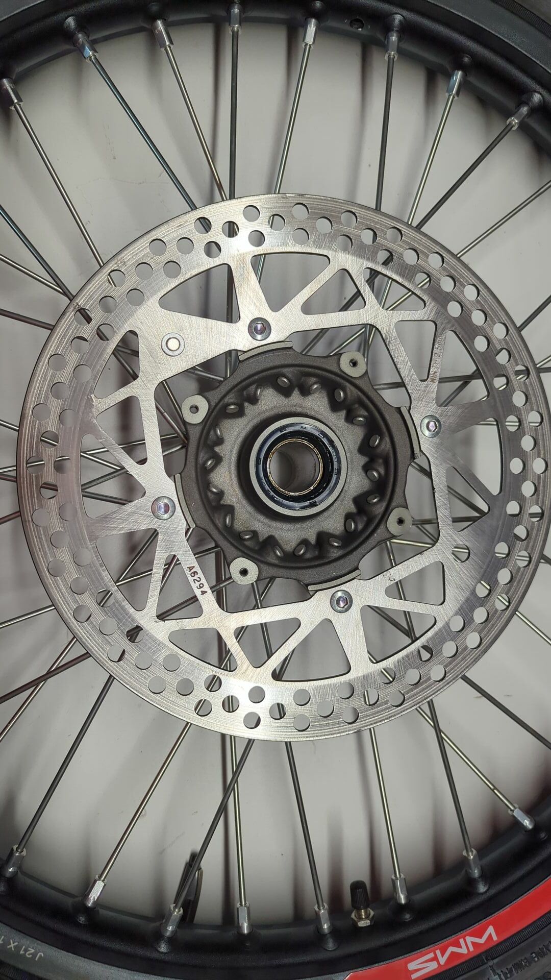

Hallo.
Ich hatte vorgestern das Vorderrad (VR) ausgebaut und mal alles aufgeschrieben was ich so finden konnte.
Ich dachte ich teile die Infos hier, vielleicht kann sie ja mal jemand gebrauchen.
Alles was hier steht bezieht sich auf eine RS 500 R, Bj. 2024 - und alles ohne Gewähr ! ![]()
Felge:
Farbe: schwarz (lackiert ?)
Beschriftung: J21 x 1.60 1121 DOT
Speichen:
Stahl (kein Edelstahl), verchromt (?)
Speichennippel:
Sechskant (mit Bügelmessschraube gemessen): 6,83 mm
Bremsscheibe: sieht eher nach "Noname" aus - keinerlei Herstellerbeschriftung
Dicke (mit Bügelmessschraube gemessen): 3,12 mm (also ich finde das echt dünn...)
Beschriftung (Laser): A6294 Min. Thick 2.5 mm
Durchmesser (außen): 260 mm
Durchmesser (innen): 120 mm
Replacement: z.B. Galfer DF635FLS, Galfer DF635FLW oder Galfer DF635FRS
Nabe: sieht eher nach "Noname" aus - keinerlei Herstellerbeschriftung
Wellendichtringe (WDR):
32 x 47 x 7, Ausführung "A" oder "BA" = Standardbauform ohne Staublippe
(warum man da keine Bauform "AS", "WAS" oder "BASL" = mit Staublippe, nimmt, verstehe ich nicht so ganz... Ich sehe eigentlich nur Vorteile mit zusätzlicher Staublippe - aber das ist nur meine persönliche Meinung)
