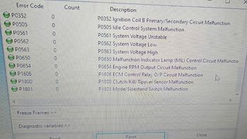

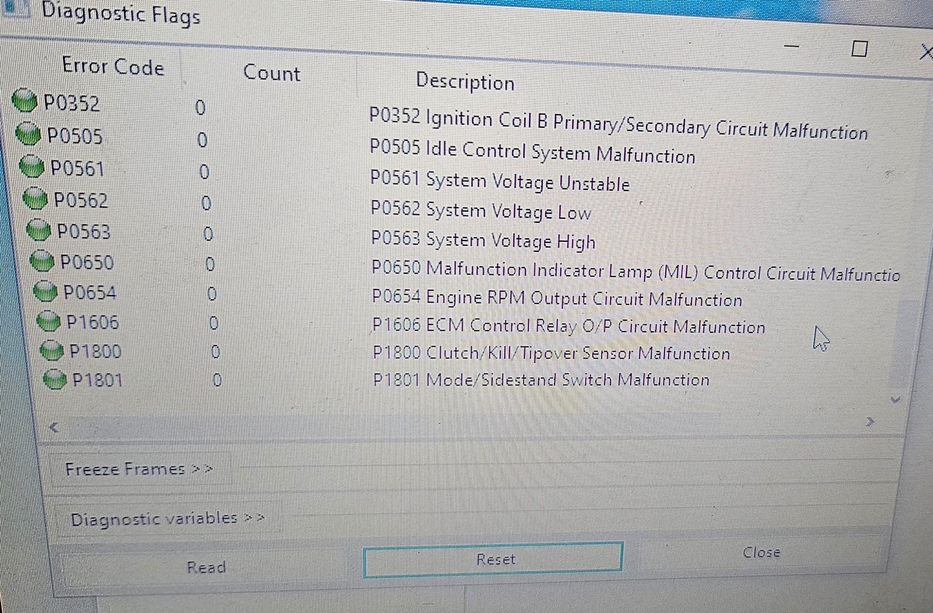

Für aktuell 16,99€ bei A*** gibt es den CableCreation USB auf RS232 Konverter mit FTDI Chipsatz zu kaufen. Zum Verbinden der RS232- Anschlüsse (Rx/Tx/GND) mit dem econoseal der SWM empfehle ich drei sogenannte "Steckbrückenkabel" zu nutzen. Die Buchse der Drähte passt auf der einen Seite auf den entsprechenden Pin der des RS232-Steckers. Und da es viele Farben gibt, kann man das auch gut handhaben. Die anderen Enden der drei Steckbrückenkabel einfach abschneiden, etwas abisolieren und in die passenden drei Buchsen des econoseal gemäß Abbildung bei SM26 einstecken. Dann Maya starten, Verbindung zum RS232 einstellen (es sollte unter Windows automatisch der richtige Treiber gefunden werden, ansonsten ein Treiberpaket wie von SM26 empfohlen aufspielen) und die Dateien an die ECU übertragen. Anschließend das TPS kalibrieren... Ist kein Hexenwerk...
