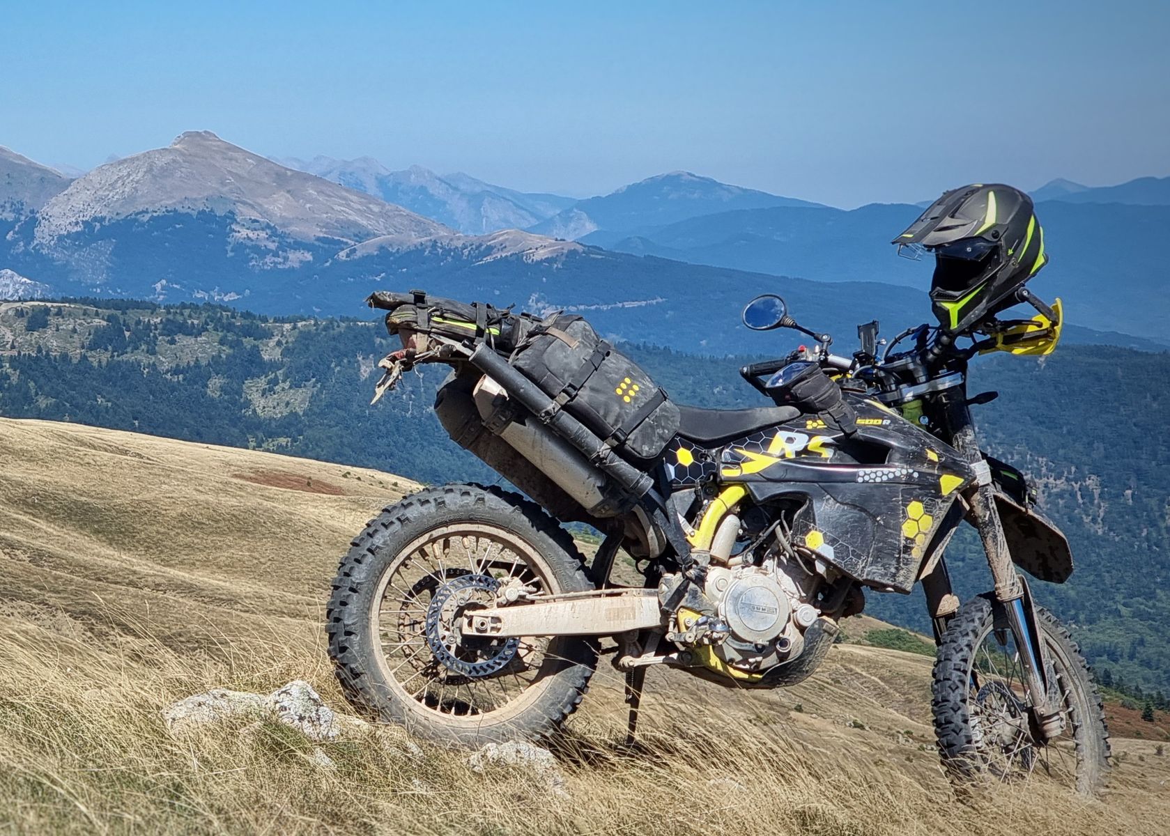

Dank vieler Infos hier von euch habe ich mir vor 6 Wochen eine RS 500 R geholt und fürs Endurowandern (TET-Griechenland 3150km/30.000Höhenmeter in den letzten 2 Wochen) fit gemacht. Hab mir bei A***** einen Gel-Kissen-Block geholt, das Gegenstück mittels langem Brotmesser aus dem Original-Sattel vorsichtig ausgeschnitten und den Block eingefügt. War kein Hexenwerk und ich bin täglich 2 Wochen lang den ganzen Tag ohne Probleme am Hintern damit unterwegs gewesen. Umbaukosten 25€. Kann ich nur empfehlen. Allerdings braucht man halt noch einen Tacker um den Sitzbezug wieder zu befestigen. Besitze aber auch nur einen billigen Baumarkt-Elektro-Tacker und hab jetzt schon 4 Sitzbänke umgebaut/mit Sitzheizung (20€) ausgestattet.
Hallo, dank Eurer nützlicher Tipps habe ich mir vor 6 Wochen eine RS 500 R geholt und mit einem 19Liter Safari-Tank aus Australien bestückt (war gar nicht so kompliziert). Nun war ich grad 3150km/30.000 Höhenmeter in 2 Wochen in Griechenland damit den TET endurowandern. Der Standard-Tank an einer 690er KTM Enduro R hatte hingegen oft nicht für einzelne Etappen gereicht.
Das Aufkleber-Set gab es
bei Kleinanzeigen, passte zwar nicht auf den Tank aber mittels Schere konnte das ganz passabel angepasst werden.
Wer also Interesse am Umbau hat, kann ich nur empfehlen.
