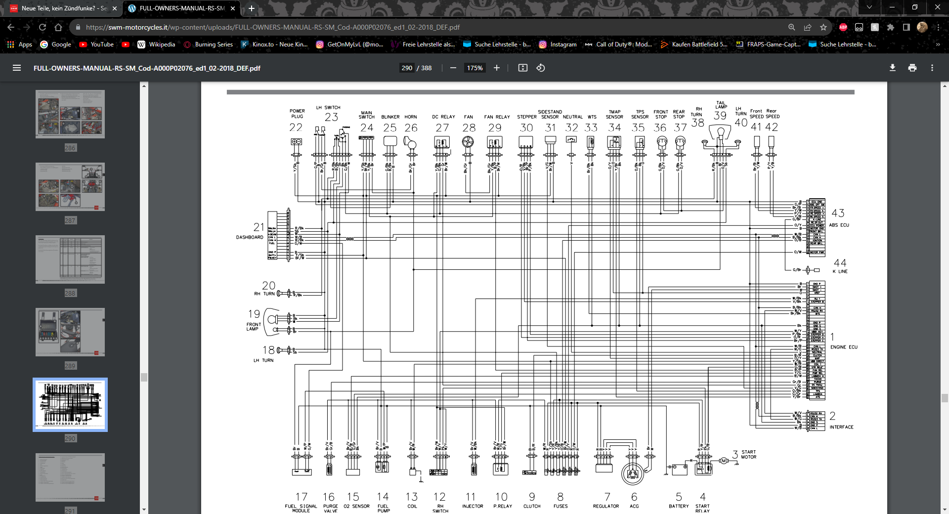

Im Schaltplan sieht man das zb die Zündspule an ein Nr. 10 Leistunsrelais gesteckt ist.
Könnte auch an dem liegen aber wie prüf ich das, was hat das überhaupt für eine Funktion?

Also Schaltplan hab ich jeweils nachgeschaut und systematisch überprüft. Leider stellt SWM ja nur das E4 Handbuch zur Verfügung daher hatte ich etwas Schwierigkeiten trotzdem konnte ich alles überprüfen. Ich habe keinen Defekt festgestellt. Ist auch eher unwahrscheinlich da das Motorrad erst 1 1/2 Jahre alt ist und die ganzen Kabel sehen noch sehr neu aus und oxidiert ist auch noch nichts bis auf kleine Belagerungen.

Okay. Ich werde morgen mal sämtliche Kabel durch piepsen mit dem Multimeter. Aber mich interesseirt vorallem was alles einfluss auf die Zündung haben kann. Bzw. welche Kabel, Stecker, Sensoren.
