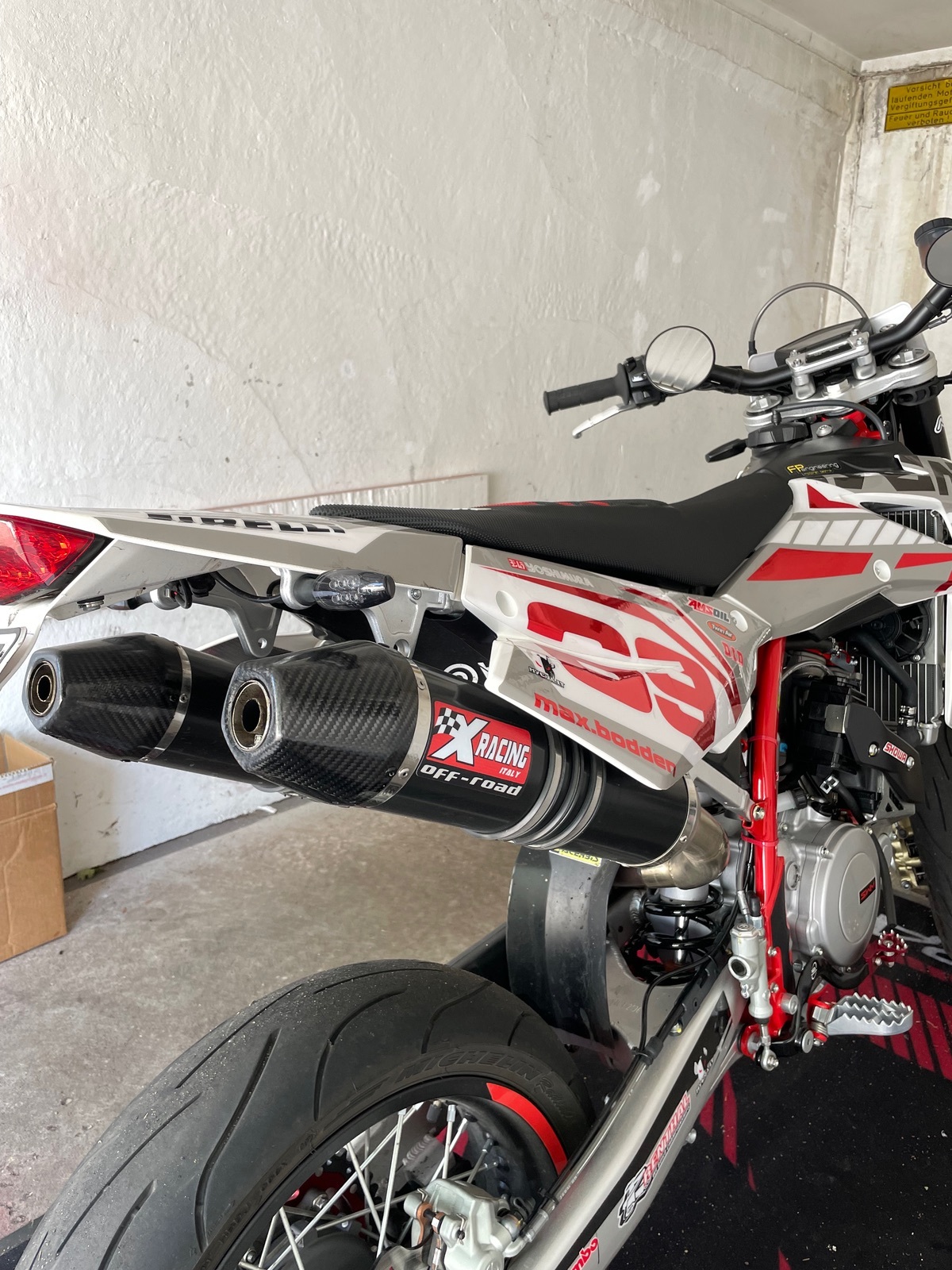

    Der hat bei mir leider nicht gepasst. Die Sonde führt in den Hauptkabelbaum ist ist kurz davor noch mal mit einem Stecker versehen. Der von Ebay passt nicht ran. Oder wo wird der genau verbaut?
    Die ECU regelt das Mischverhältnis damit die Abgaswerte eingehalten werden. Entsprechend kann es zu einbrüchen kommen bei der Gasannahme. Vorallem beim und nach dem Kaltstart fählt das auf. Wurde mir schon oft empfohlen die Sonde zu deaktivieren nur find ich im Internet keinen Stecker.
    Bei den Supermotos von SWM ist leider so eine komischer Luftfilterkasten mit seitlichem Einlass verbaut. Weis jemand ob der Luftfilterkasten von der Enduro da rein passt. Was kann man da so machen? Rahmen will ich eigenltich nicht umbauen.
    Meine SWM läuft, naja... oke. Die labda Sonde regelt offensichtlich ab und zu rein. Meine SWM ist gedrosselt. Hab das Offene Mapping aber da was auch bald verbaut wird. Ob dort die Labdasonde im Steuergeärt schon deaktiviert wird oder trotzdem noch aktiv ist weis ich nicht. Fakt ist ich will den Senso deaktivieren. Einer eine Lösung?
