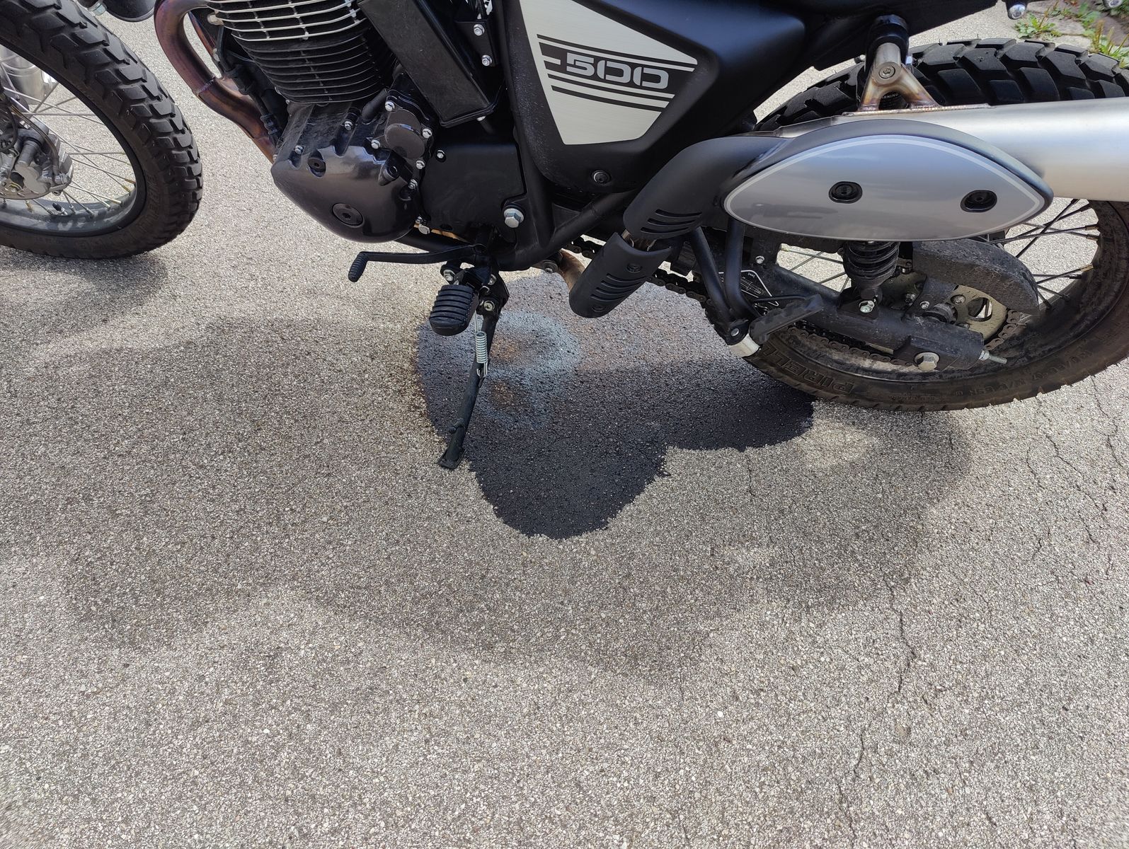

Moped hat die erste Inspektion hinter sich und nun saut der Benzinausgleichsbehälter und zwar aus dem Luft-Schlauch. Ich hab das Teil gerade weg gebaut und muss sagen, ich versteh das nicht
Wenn ich die Explosionszeichnung anschau meine ich zu glauben:
- Tank
- Schlauch zum Ausgleichsbehälter
- Vom dort zur Bezinpumpe
- Von Bezinpumpe weiter zur Einspritzeinheit
Kann aber nicht so sein, weil kein Benzin vom Tank in Richtung Ausgleichsbehälter läuft. Aus dem Schlauch kommt nix. Müsste also irgendwie ne Rückführung sein? Oder ich bin total bescheuert jetzt. Was ist in dem Plastikteil eigentlich drin? Ein Filter? Wie is der aufgebaut?
Ich hab das Gefühl, dass es aus dem "AIR" Kanal raus läuft, insofern das Moped an der Sonne steht und der Tank sich aufwärmt. Hab spaßeshalber Mal mein Ohr an den Tank gehalten. Da höre ich dann so ein kluger Geräusch. Sehr lustig alles.
😄 Ich freu mich auf mein Moped Urlaub. Ob ich da heile wieder nach Haus komm.
Grüße Tobi
