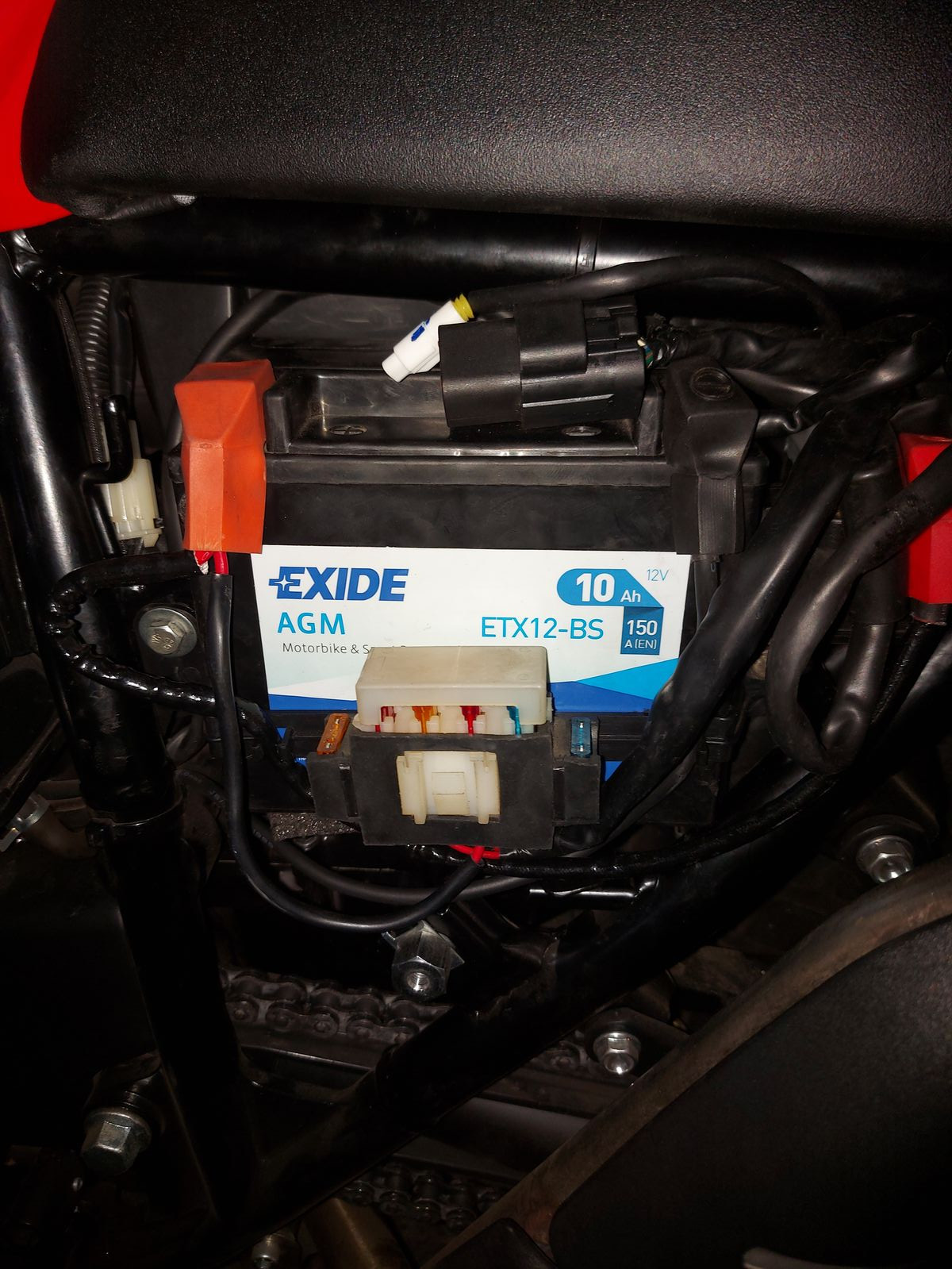

    So, anbei nun das Foto: 10 Ah und 150 A Startleistung sind eine andere Hausnummer.
    Radlager und Stossdämpfer habe ich schon getauscht, an der Vorderradbremse habe ich persönlich nichts auszusetzen, werde daher mich wohl längerfristig daran machen, die mickrige Frontoptik zu verbessern: Schutzblech grösser und höher, vielleicht auch den Hilfsrahmen, der den Scheinwerfer trägt, entfernen und den Scheinwerfer klassisch über Halter an der Gabel anbringen. Mal sehen ...
    Der Batteriefachbetrieb hat mit von einer Li-Io Batterie abgeraten. Man meinte dort, die Ladeleistung der LiMa müsste darauf abgestimmt sein und könnte daher derartige Batterien nur für Bikes empfehlen, die seitens des Herstellers dafür vorgesehen sind.
    Er gab mir dann einen gegenüber der Originalbatterie in Länge und Tiefe geringfügig grösseren Aku (genaue Bezeichnung folgt) aus der Schrottkiste. Den habe ich dann geladen und konnte ihn mit meinem Refresher / Impulsgeber wieder in gebrauchsfähigen Zustand versetzen. Für den Einbau, den ich einem befreundeten Harley Tuner überlassen habe, musste der Luftfilterkasten verändert werden (Fotos folgen). Habe die Karre gestern abgeholt und der Stand der Dinge ist, dass sie nun zwar auch nicht besser anspringt (das Problem liegt ja an der Einspritzung), aber zuverlässiger, da der Anlasser nun deutlich schneller (gefühlt kräftiger) dreht und ich bei Bedarf auch länger orgeln kann, aber mit Bedacht, um den Anlasser nicht zu beschädigen.
    Nun teste ich das mit der Option, gegebenenfalls noch eine Iridiumkerze zu verbauen. Die letzte Option wäre dann der Einbau eines Ventils in der Luftleitung zur Einspritzanlage wie in einem anderen Threat im Forum dargestellt.

    Will jetzt erst einmal mit einer neuen Batterie nachbessern:
    Original ist eine GTX 9 A BS drinn (no name). Ich frage mich, wie Ihr Ersatz von Yuasa bekommen habt. Laut Auskunft der nächstgelegenen Yuasa Vertretung ist dieses Modell im Yuasa Sortiment nicht gelistet. Der erste Buchstabe steht ja für den Hersteller. Im Internet habe ich von Yuasa lediglich eine YTX 9 BS gefunden, die aber andere Abmessungen hat, weswegen in der Modellbezeichnung das A fehlt. Yuasa soll noch eine in China produzierende Zweitmarke haben, die die TX 9 A BS im Programm hat, aber das wäre keine Lösung, da die original verbaute Batterie dasselbe oder eben ein ähnliches Produkt sein dürfte.
    Bin nun am überlegen, das Batteriefach umzubauen, damit eine TX 12 BS reinpasst. Viel mehr Platz braucht es nicht, ca. 1 cm mehr in der Länge und wohl 1 cm mehr in der Tiefe. Auf der linken Seite grenzt das Batteriefach aber an den Luftfilterkasten, da ist wohl wenig zu machen. Startrelais und Sicherungen liessen sich wohl versetzen.
    Jedenfalls hat die 12er wesentlich mehr Startleistung, ist absolut gängig und auch als Gel Batterie zu bekommen.
    Gelingt mir ein vernünftiger Umbau, dann wäre das ein echtes Plus.
