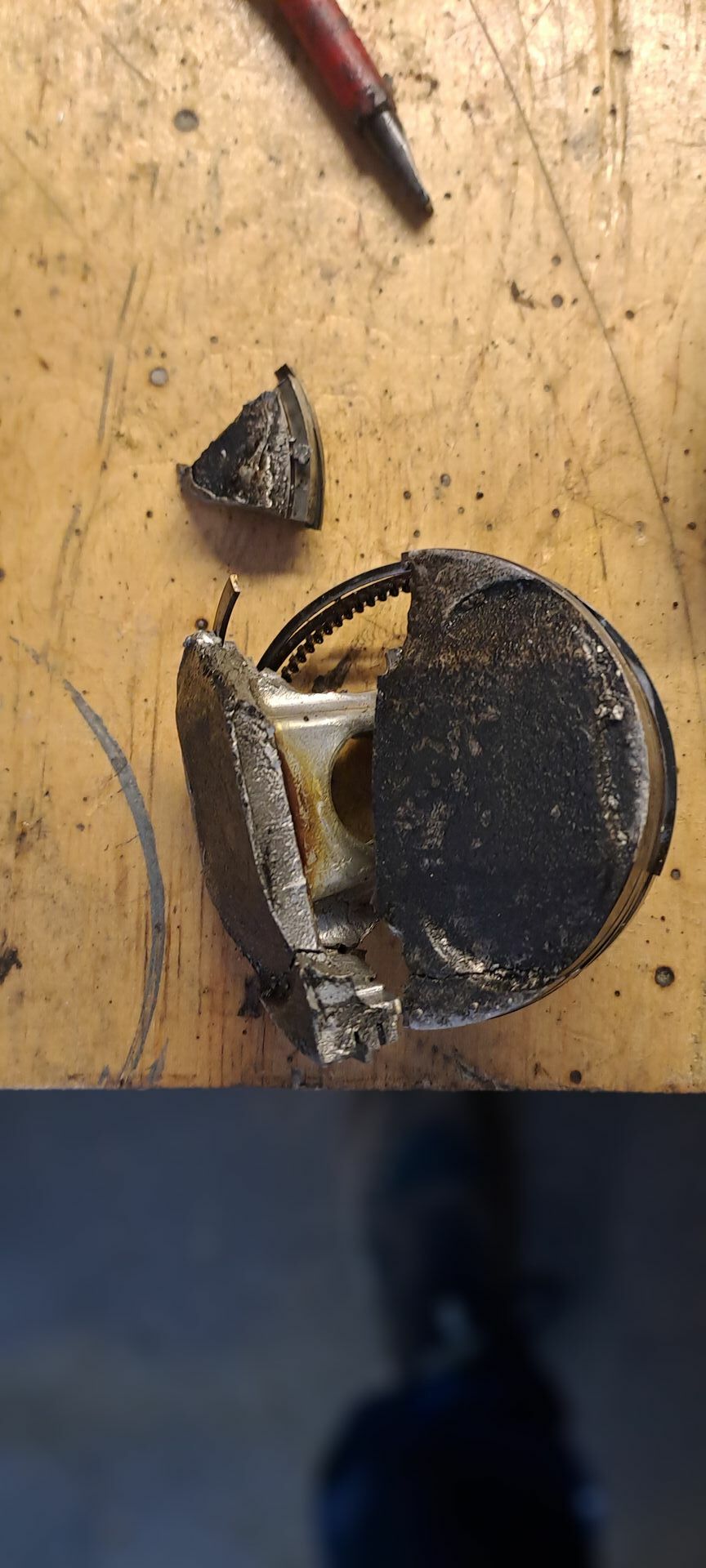

Vielen Dank. Ich habe mich entschieden (obwohl ich kein Schrauber bin aber handwerklich ganz geschickt) den Motor lt. Werkstatthandbuch auseinander zu nehmen um zu schauen was los ist. Schlimmer wird es nicht
Hallo, ich gehe davon aus, dass ich heute morgen einen Kolbenfresser hatte und der Motor hinüber ist. Kurzes Klackern, lauter Schlag. Nichts ging mehr. Nachdem der Motor kalt war dreht zumindest der Anlasser. Mein Mechaniker meint das es sinnvoll ist einen Austauschmotor zu suchen. Hat jemand evtl. eine Quelle?
Gruß Kneecht
