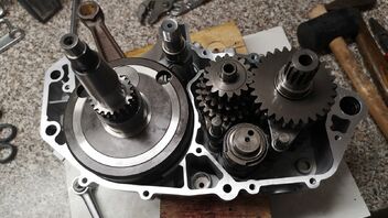

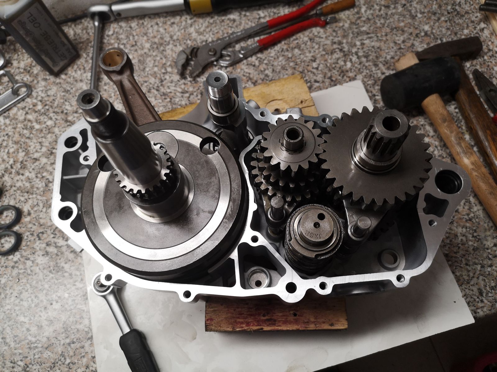

Über die Feiertage habe ich mir jetzt die Zeit genommen und den Motor fertig aufgebaut. Leider hab ich das nicht dokumentiert (war zu sehr drauf fokussiert das fertig zu bringen).
Auf alle Fälle ist der Motor jetzt drin und läuft wieder top.

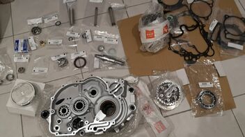

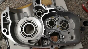

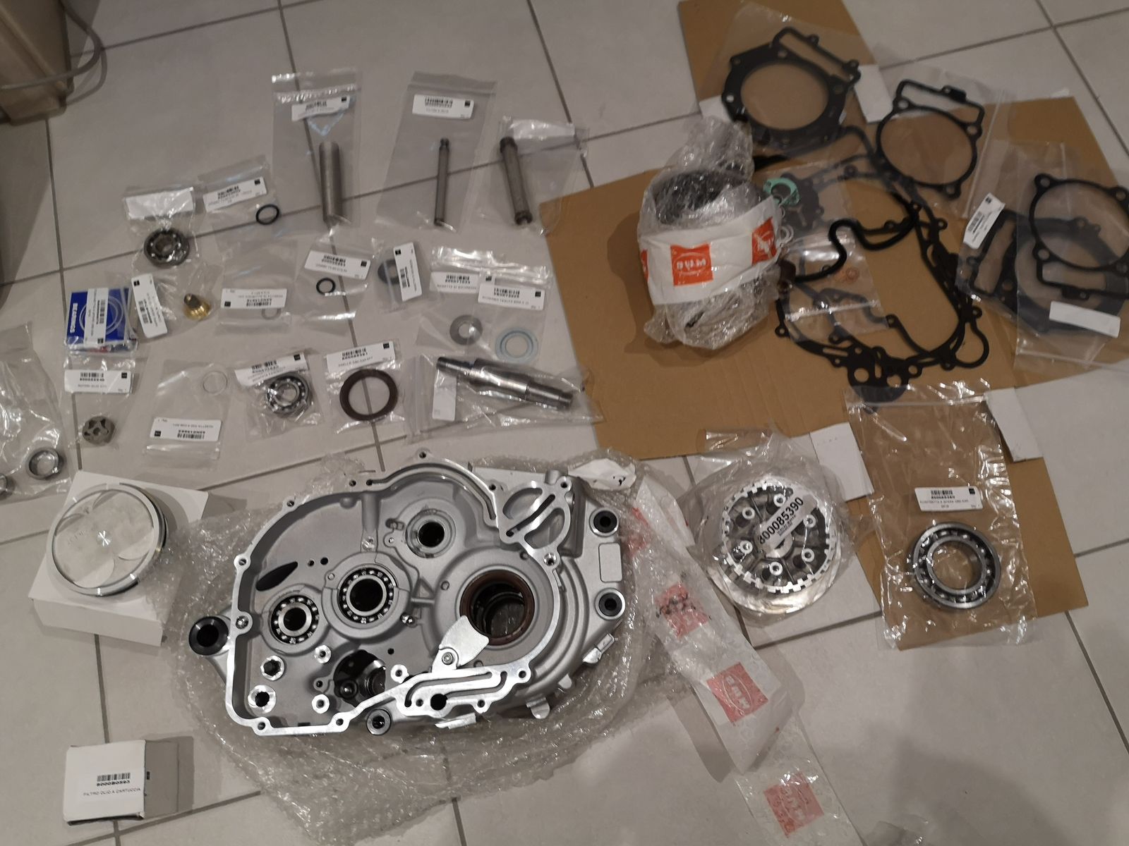

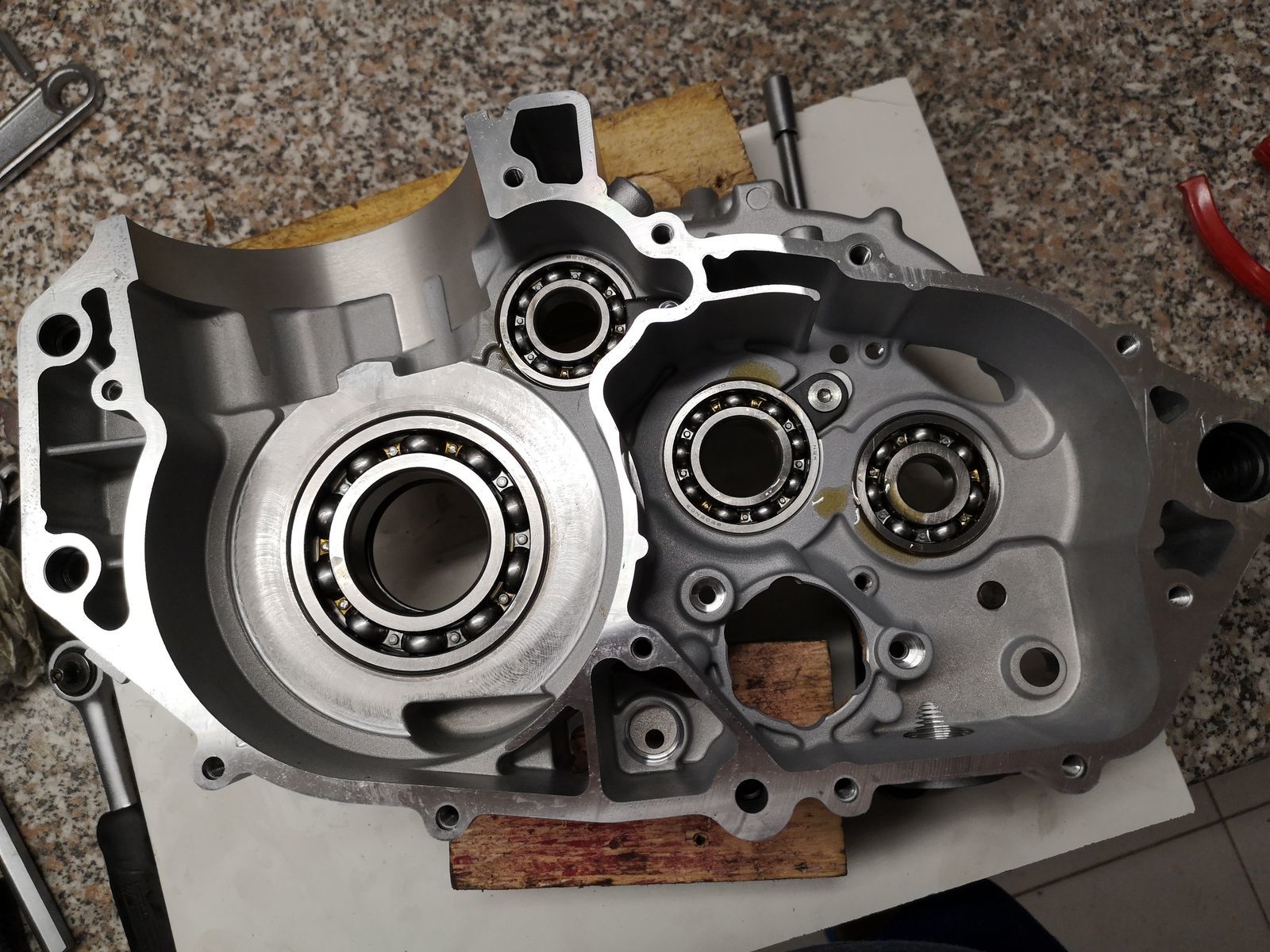

BTW, sollte jemand wie ich in die Verlegenheit kommen einem Motorblock bestellen zu müssen. Es sind entgegen der Explosionszeichnung und Bestellliste auch die Lager usw. Der linken Gehäusehälfte dabei.
Klar, soweit möglich natürlich. Erst mal auf die Teile aus Italien warten...
