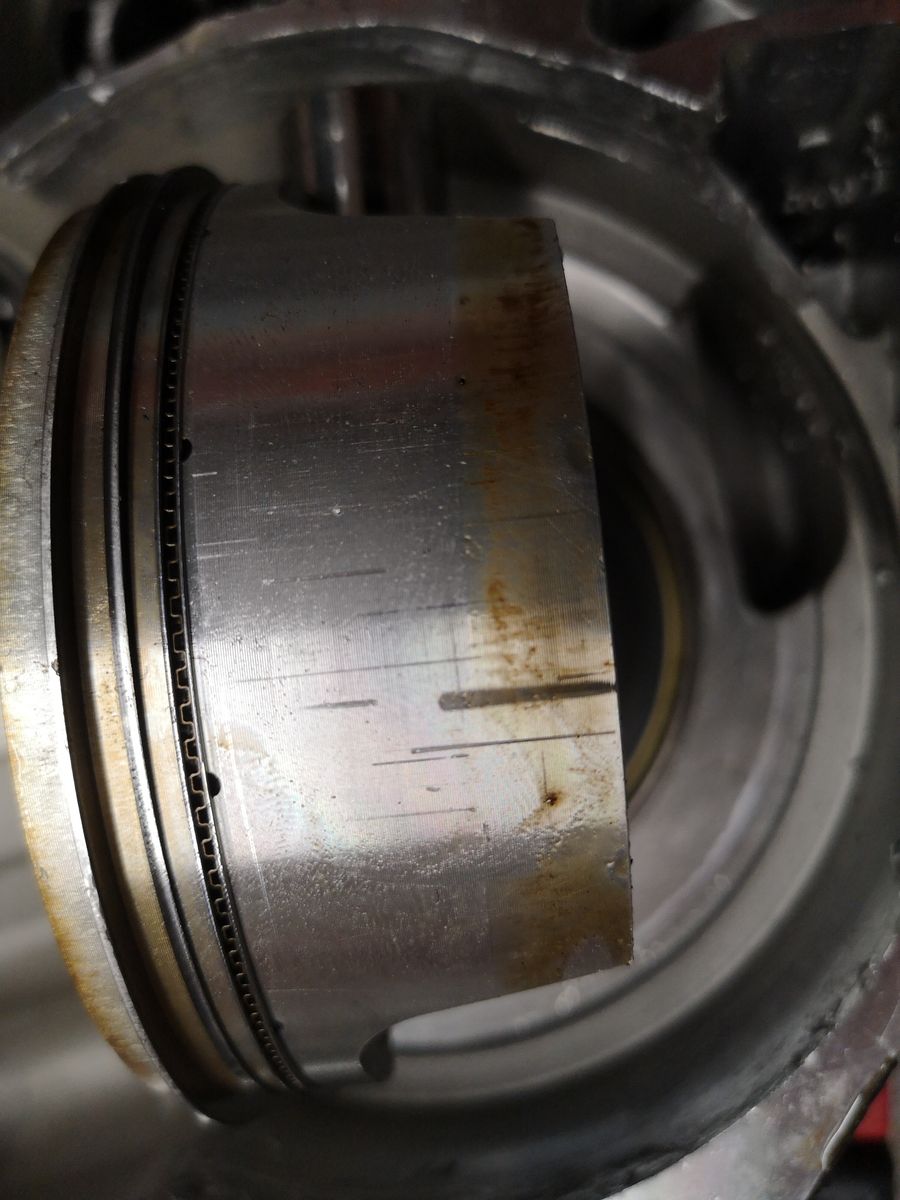

Kurbelwelle Kolben und Ausgleichswelle

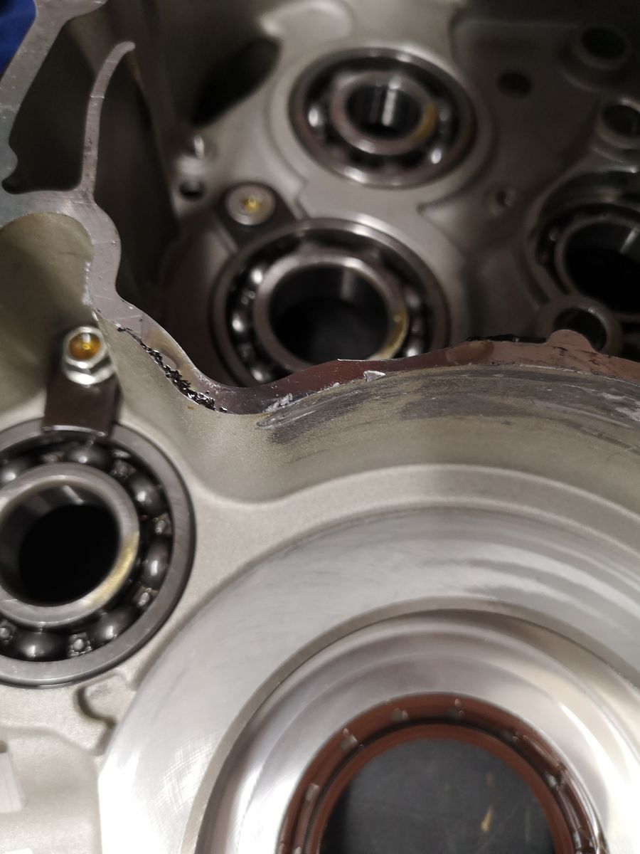

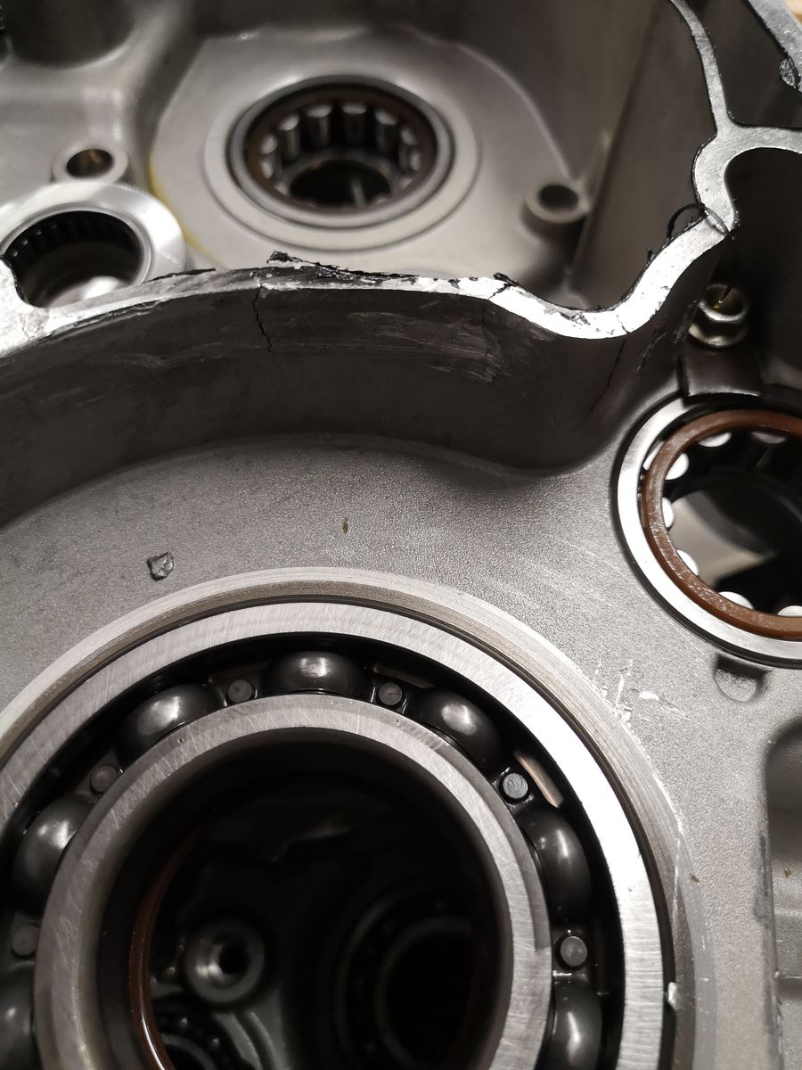

Die defekte am kurbelgehäuse

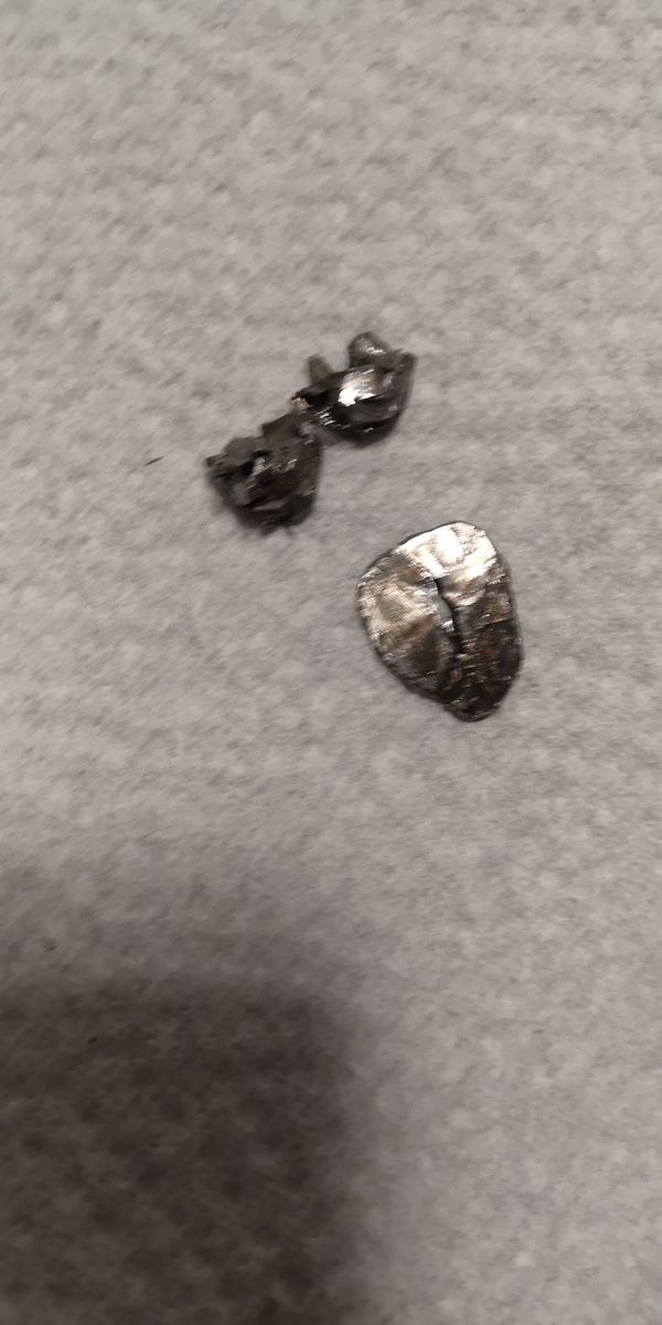

Die Teile des filters

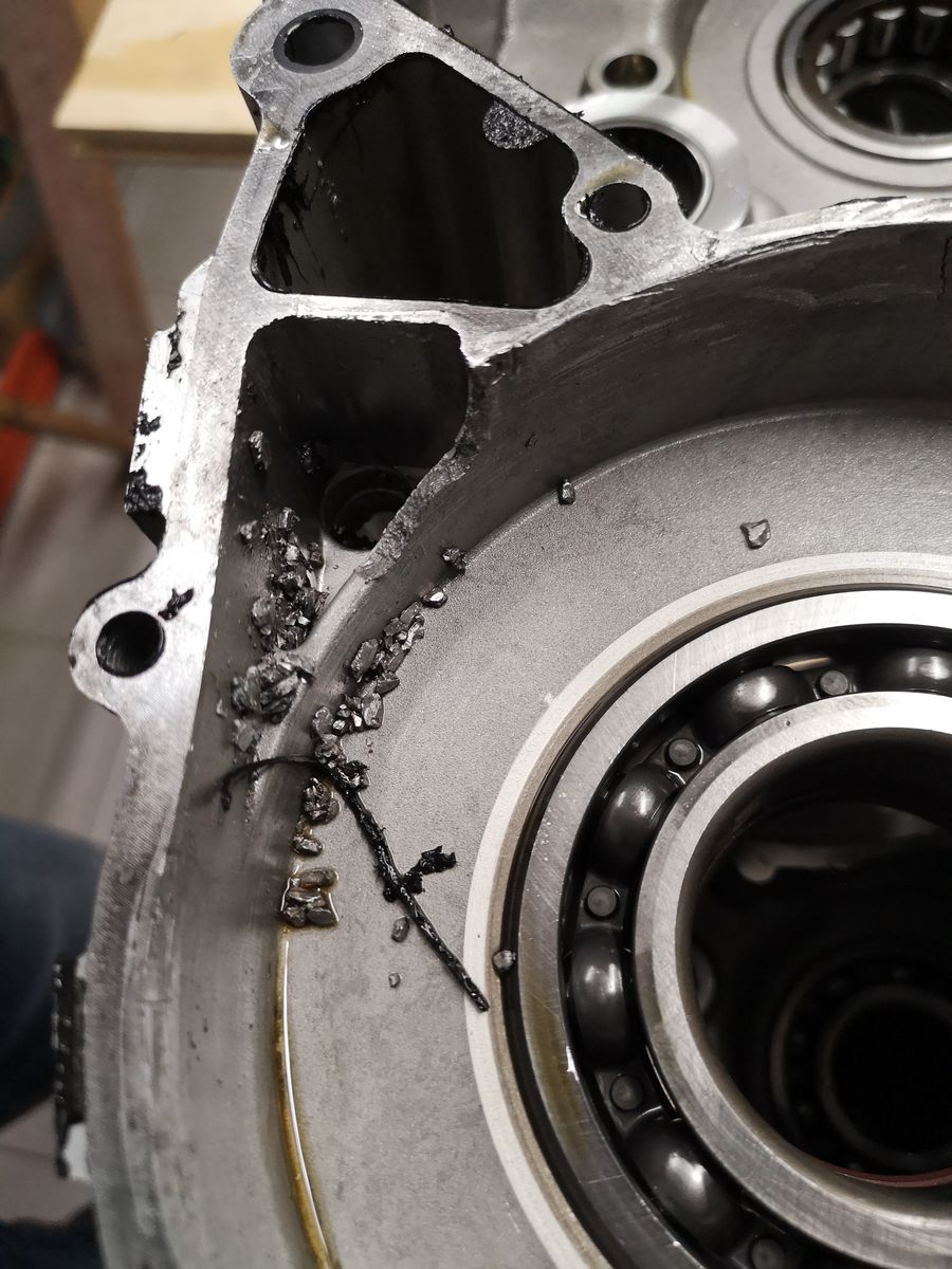

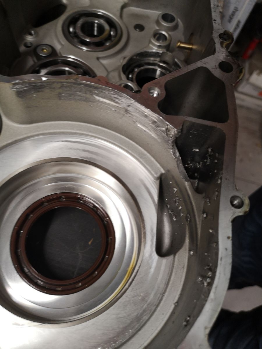

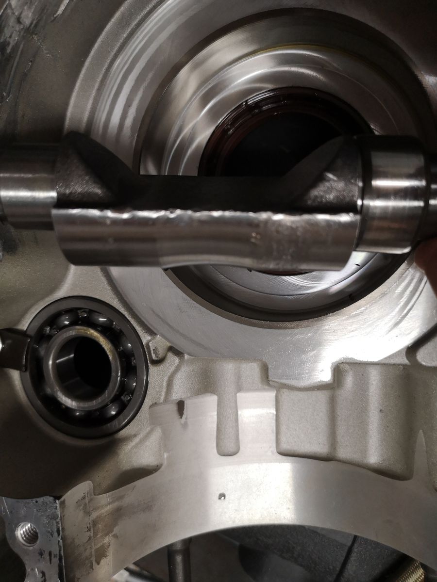

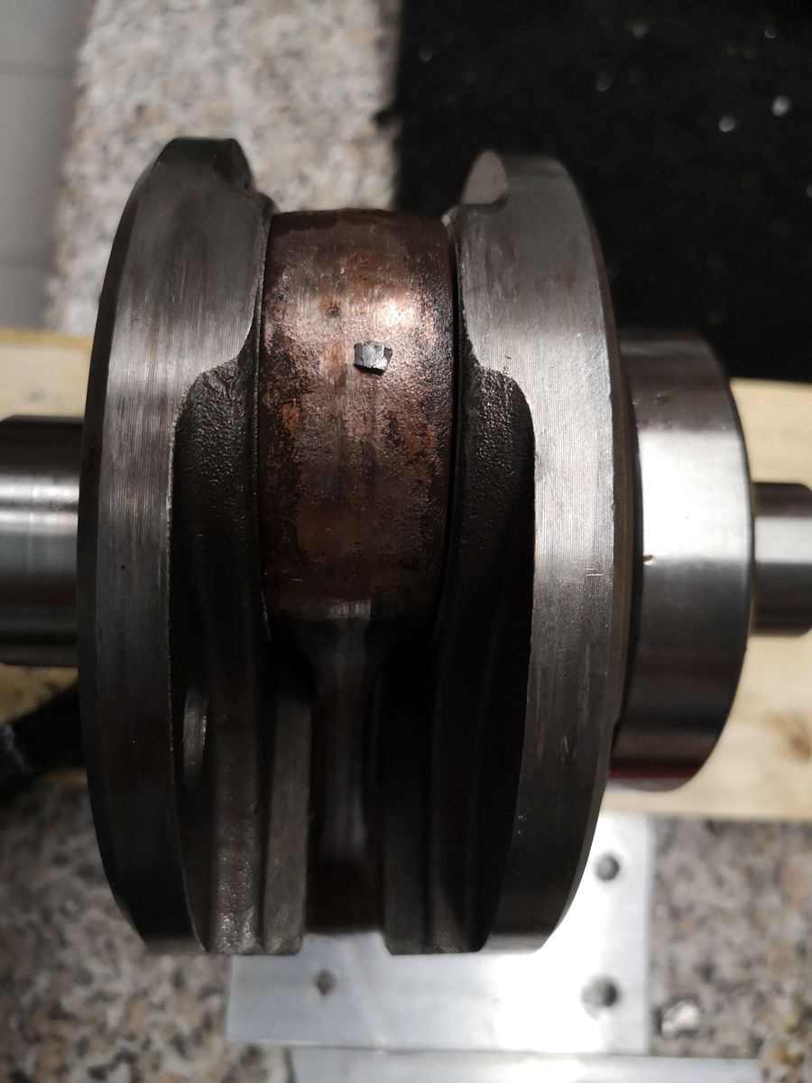

Kleine Fortführung dieses Themas... Ich hab Sie gekauft und der Schaden ist wirklich schlimmer als befürchtet.

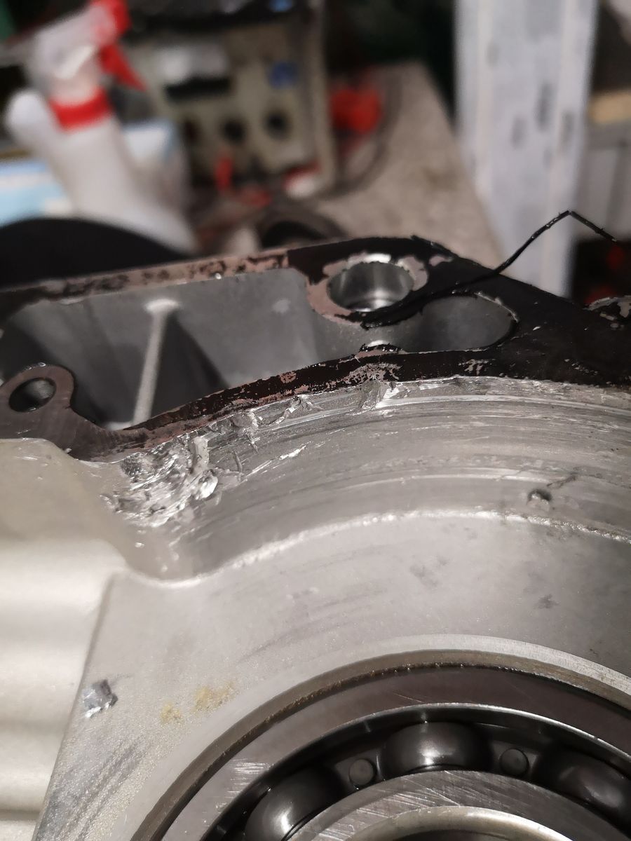

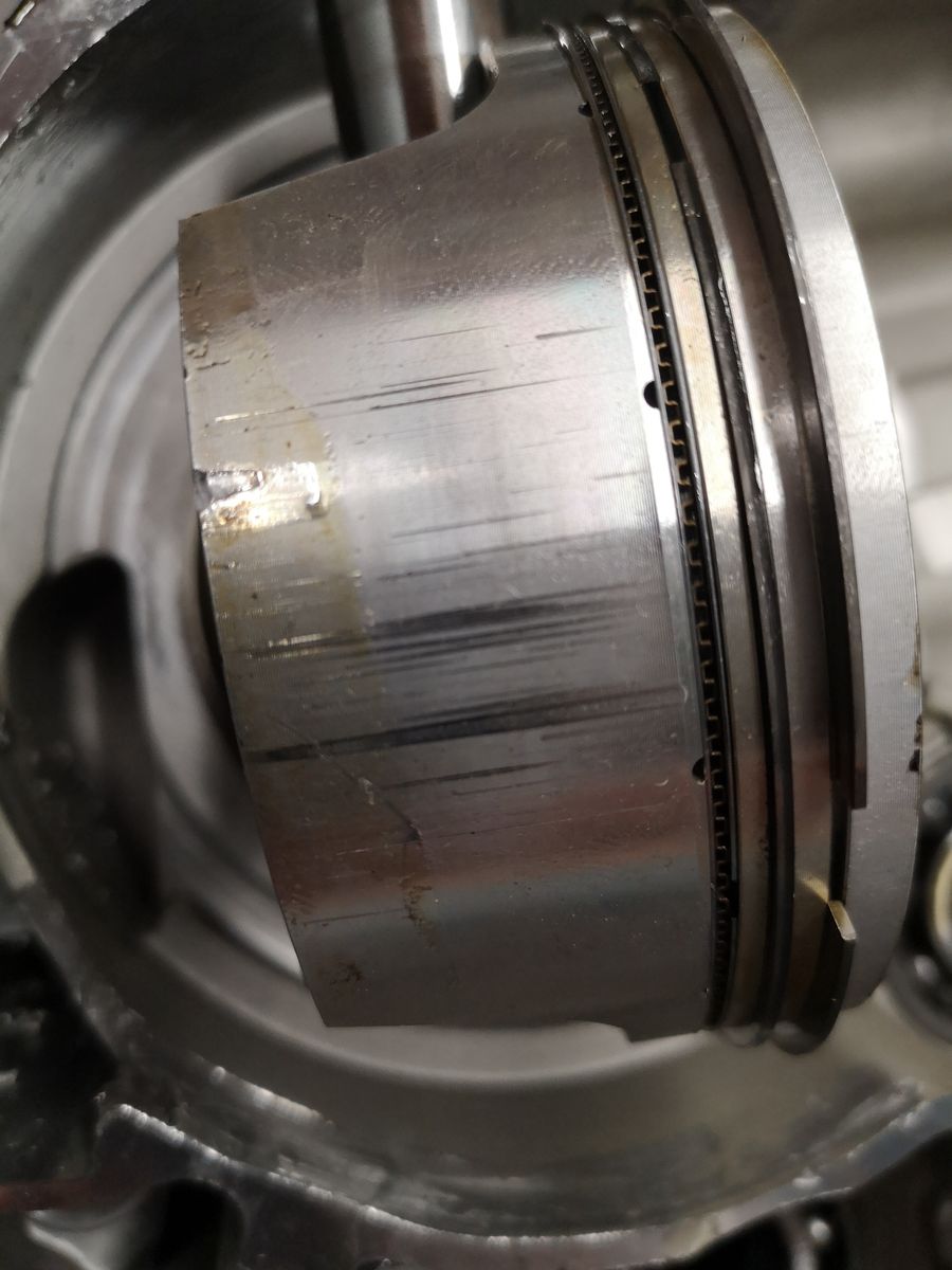

Das untere Ölsieb (das ja eigentlich einen Rückruf hatte und getauscht werden sollte) ist gebrochen und die Kurbelwelle hat sich die Endstücke geschnappt und damit das Kurbelgehäuse in Pulver verwandelt. Klebriges hab ich im Motor nicht gefunden (außer der üblichen Reste von Dichtmasse), dafür aber überall Aluminium...
Kopf, Getriebe und Zylinder haben es überstanden. der Rest (Block, Kurbelwelle, Kolben, Ausgleichswelle, alle Lager usw.) muss alles neu.
