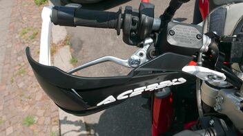

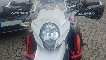

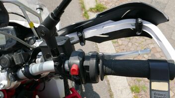

    Die Barkbusters bzw. das Anbaukit waren partout nicht zu bekommen. Scheint gerade Lieferengpass zu geben.
    Stattdessen sind es Acerbis X-Factory geworden. Zur Montage müssen die originalen Handschützer, deren Befestigungs-Blechteile an den Handhebelarmaturen sowie die Lenkergewichte demontiert werden. Die Montage auf der Innenseite ist aufgrund des konifizierten Lenkers und des Platzmangels etwas fummelig, aber lösbar. Das Ergebnis funktioniert mit den Original-Armaturen ganz okay, bei meinen Umbauten (siehe hier) braucht es kürzere Hebel oder man kippt die Armaturen stark an.
    Alles in allem akzeptabel, aber nicht optimal. Der Schutz gegen Äste und Kleinkram ist gegeben, der Wetterschutz ziemlich gering. Ob die fehlenden Gewichte sich durch störende Vibrationen bemerkbar machen werde ich erst wissen, wenn ich mal wieder 'ne Langstrecke mit Autobahnetappen etc. fahren kann.
    Falls jemand Handprotektoren für die SD650 sucht: Probiert im Zweifel noch mal was anderes aus!

    Ach ja: Die Armaturen stehen bei mir so weit nach unten, damit ich im Stehen (Offroad-Fahren) vernünftig rankomme. Sonst hat man einen 90°-Knick im Handgelenk, das ist ungesund. Klappspiegel helfen hier ungemein bei der Einstellung eines brauchbaren Sichtfeldes. Für separate Spiegelschellen war am Lenker einfach kein Platz mehr.
    Die Acerbis-Handprotektoren passen mit den Original-Armaturen, mit den neuen sieht's etwas eng aus. Wenn man diese Protektoren und Armaturen in "normaler" Stellung für sitzendes Fahren nutzen will müsste man kürzere Hebel montieren (gibt es).

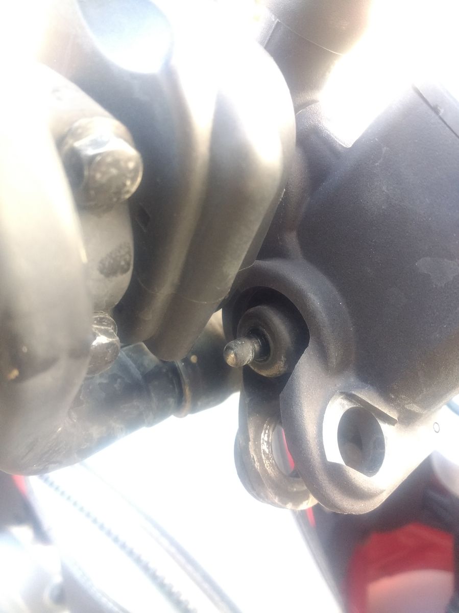

    Meine Handbremse hatte ab Jahresbeginn zunehmend Probleme gemacht. Bremskraft wurde immer Schwächer bis ich es irgendwann nicht mehr vertretbar fand damit zu fahren (und ich bin als alter S51-Fahrer wirklich seeeehr entspannt was Bremsen angeht). Nach einiger Suche war Entlüften + viel Bremsflüssigkeit nachfüllen die Lösung, aber die Ursache der Luft im System hatten wir nicht gefunden. Bis heute.
    Das im Bild ist der Stößel, welcher den Kolben der Bremsarmatur betätigt. Der Handbremshebel drückt über sein Gelenk diesen Stößel nach inne, wodurch der Kolben in Bewegung gesetzt und Druck aufgebaut wird. Da ringsrum sitzt eine Gummimanschette. Die ist undicht. Sobald ich an dem Metallteil ein bisschen wackle tritt ringsum ein ganz leichter Feuchteschimmer auf und es bilden sich winzige Bläschen. Das ist besch*** weil das die Bremse dadurch Luft zieht, aber auch weil damit Feuchtigkeit eindringen kann. Wenn man die Kiste dann noch als Enduro benutzt und gelegentlich auf die Seite schmeißt sind Folgeprobleme erwartbar.
    Hat jemand Ideen? Tipps?
