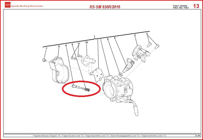

#8 Ich sehe gerade das die 2016 er keinen Stepper ( leerlaufregler ) hat sondern nur die Luft Beipass schraube, trotzdem hat sich irgend etwas so verändert nach deiner Schrauberaktion das das Standgasgemisch nicht mehr stimmt ( zu mager, das wäre beim runterschalten evtl mager patschen ( oder wenn zu fett fehlzündung im Auspuff ) ) , darauf hin hast du das standgas erhöht und nun ist Sie zu fett, siehe Abgasmessung .
Hast Du den Ansaugstutzen oder Luftzuführende verschlauchungen mal abgesucht ob da was rissig ist .
es kann ja durch aus sein das es beim bewegen irgendwelcher Teile, zu einem altersbedingten Materialbruch gekommen ist am Ansaugsystem .
Oder es ist Dreck in die Lufbohrung gelangt die das Leerlaufgemisch betrifft etc
Das sytem ist sehr einfach geregelt was die Physischen bauteile betrifft der stecker der Lambdasonde ist sauber und hat kontakt ?
#10 Wir haben gestern zu zweit nochmal die Verkleidung und den Tank abgenommen, konnten aber keine defekten Verbindungen (Ansaugstutzen, Benzinleitung etc.) finden. Bis auf einige der Kabelstecker unter`m Tank sieht alles sehr gut aus. Und die Stecker werden in den nächsten Tagen von Oxidation gereinigt und mit Fett (Werkstattipp) abgedichtet.
Wo finde ich die erwähnte Luftbohrung?
Siehe oben...
