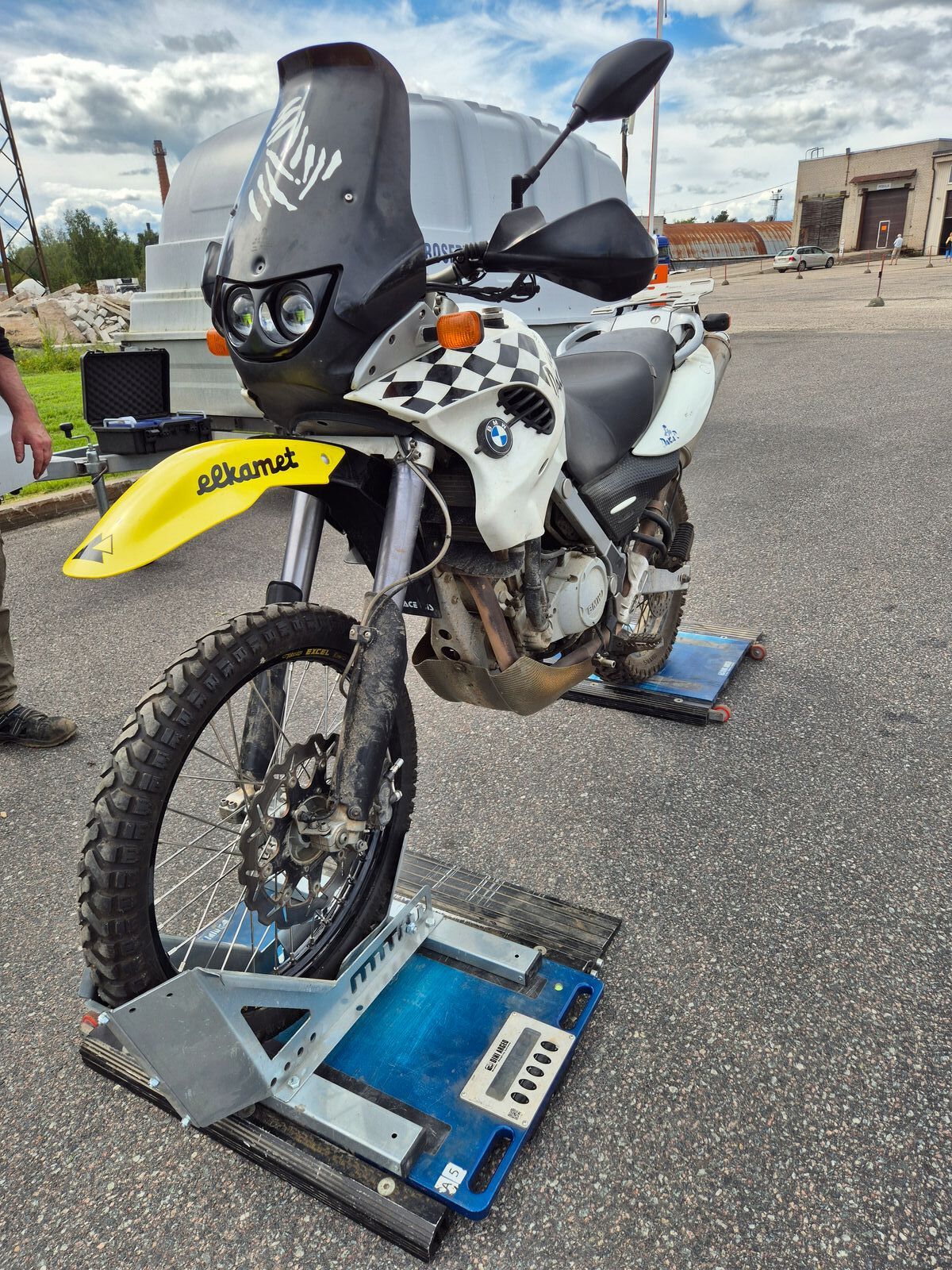

    Danke für die Info.
    Die Dr hat in der Tat deutlich mehr Bums beim anfahren und geht eigentlich nie spontan aus.
    du schreibst von 190 kg. Der Verkäufer sprach von 168 vollgetankt....
    Bin da jetzt etwas verunsichert....
