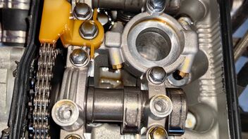

    Im oberen Nockenwellenbock sind wie gesagt 4 Messingfarbene kleine Düsen eingesetzt, welche das Öl aus der Druckleitung auf die Nocken Ventilteller spritzen sollen.
    Ich schau mal, ob ich ein Foto finde...
    ...ah, ja hab ich:

    Und wenn du soweit bist, kannst du ja gern ein Foto vom offenen VD posten, damit man eine Vorstellung vom Allgemein-Zustand hat.
    Es gibt allerdings noch ein gestecktes Ölsieb , wenn das dicht ist, kommt nicht mehr genug Öl oben an...
