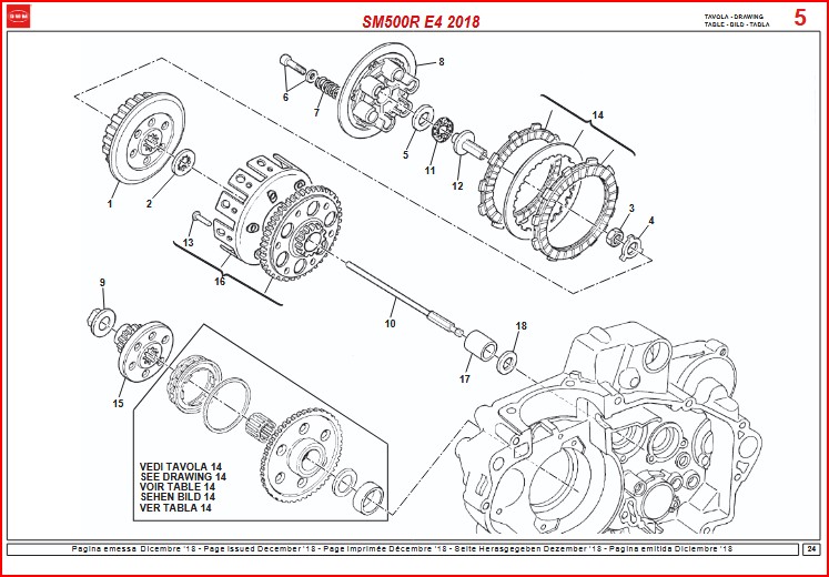

    jein, da kann ich nicht direkt helfen, ich kenne die 125. 0,0 - aber mal als Tipp, schau doch in die ET-Liste, dort kann man ja erkennen, ob es so eine Scheibe im Kupplungsbereich gibt.

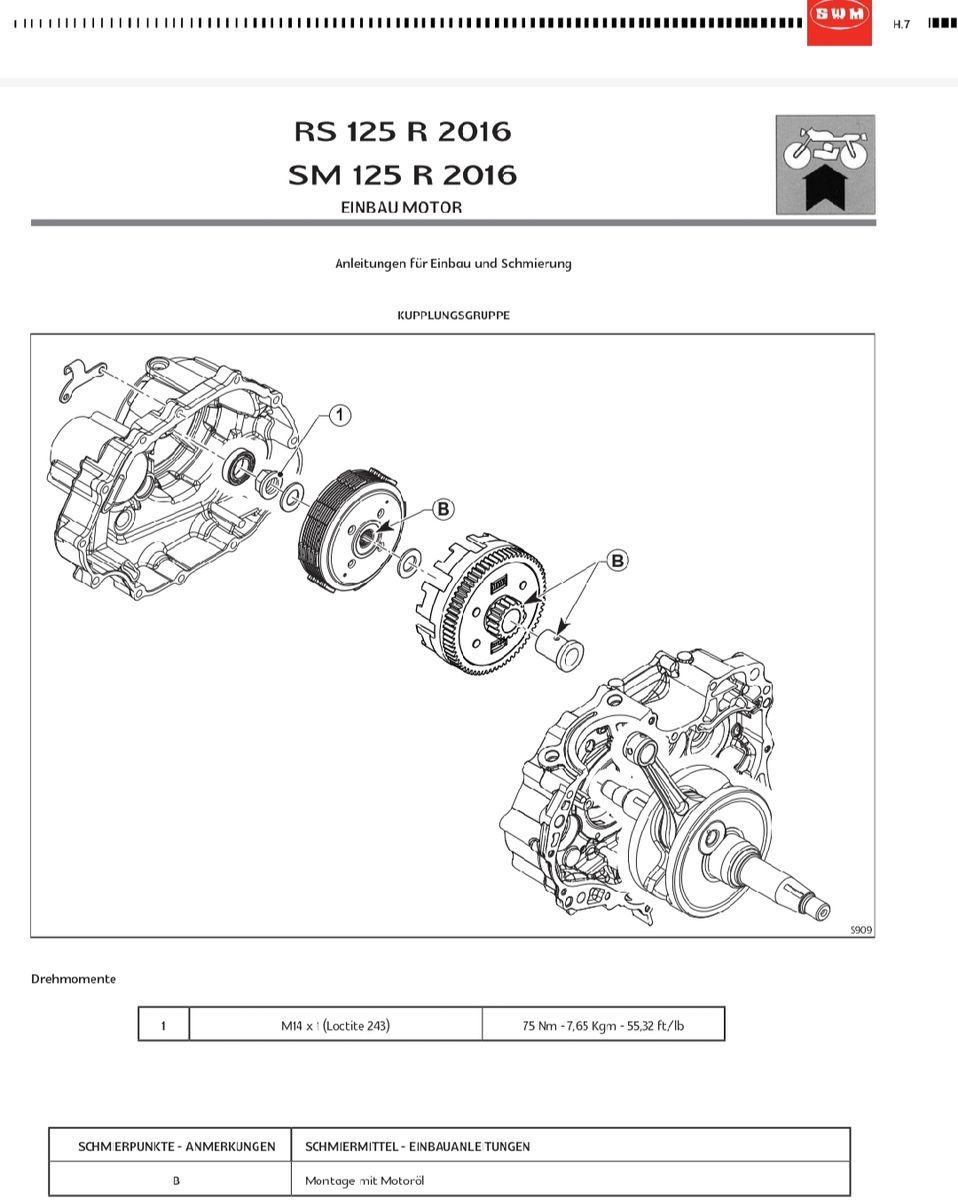

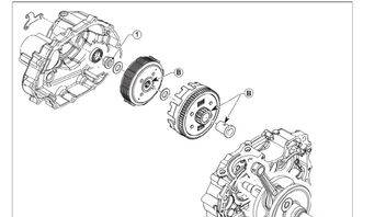

    Die Scheibe kommt unter den Kupplungskorb.
    Bzw. eine unter den Kupplungskorb und die zweite Scheibe kommt unter die Mutter die dann mit 75NM angezogen wird.
    Habe ich gestern noch in der Hand gehabt
