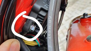

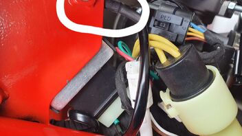

    Hab jetzt mal das Massekabel durchgeschaut, das ist fest und Masse ist auch vorhanden. Hab 12V am Rahmen gemessen. Habe mal beim Starten am Rahmen, Batterie, Relais und Anlasser gemessen, immer dasselbe Ergebnis beim; beim Betätigen des E-Starters sinkt die Spannung von 12V auf 5-8V. Neue Batterie ist erst vor 2 Monaten gekommen, allerdings auch direkt nach Einbauen der neuen Batterie selbes Problem. Woher kommt der Spannungsabfall?
