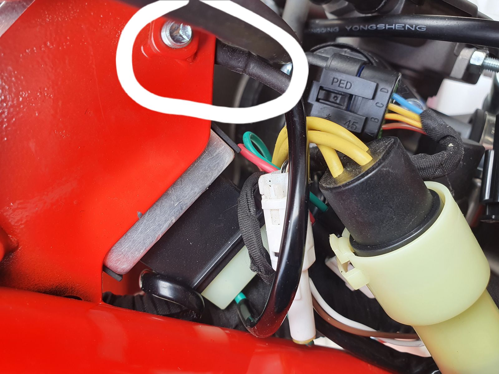

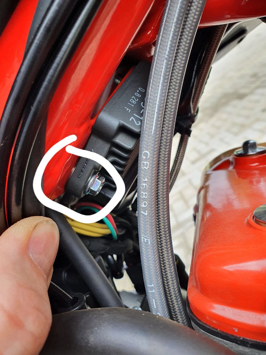

    ein Kunde von uns hatte ein ähnliches Problem mit seiner neuen SM 500 R. Er war auch mit einer leeren Batterie liegen geblieben.
    Hier war nichts defekt. Es hatte sich lediglich die Schraube gelöst, mit dem das Massekabel von der Lichtmaschine am Rahmen befestigt ist.
    Das Massekabel ist an der Schraube vom Regler mit am Rahmen festgeschraubt (siehe Foto). Vielleicht dies auch einmal überprüfen.
    Gruß,
    Jan von MX Moto
