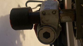

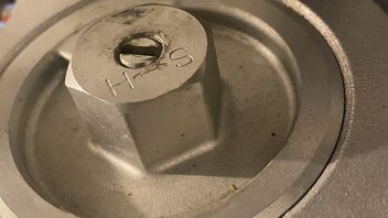

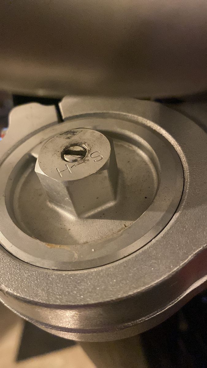

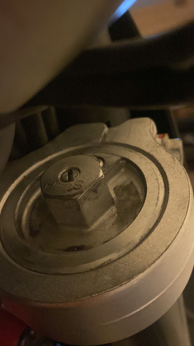

    Weiss einer welche Einstellung für was sind an der vorderen Gabel ?
    Sind Recht und Licht verschiedene Einstellungen nötig?
    Ich fahre auf Kartbahn und Touren und würde gerne es härter haben wollen , Baujahr 2016/17 die erste gen

    nimms mir nicht Übel aber wenn du die Anleitung hast, musst du halt wissen was Zug und Druckstufe für Auswirkung haben und es erfahren und so einstellen das Du damit zufrieden bist.
    Es gibt keine anderen Anleitung wie die, aus der ich den Auszug gemacht habe, somit steht genau das in deiner Betriebsanleitung, wo die Stellschrauben sind die Zug und druckstufe verstellen.
    Du hast nicht gefragt welche Einstllungen die Leute auf Ihrer SM fahren, also deren Erfahrungswerte wie sie Zug und Druckstufe ein geklickt haben ...........
    Wenn man weiss was Zug und Druck ist / bewirken soll , fährt man und stellt, ( allerdings vorher feststellen wie es war, -> aufschreiben wieviele klicks von ganz Zu es waren , soweit ich s aus dem Text erlesen kann, ist die Einstellung 8 rasten auf bei Zug + Druckstufe der Standard ) bevor man drann gedreht hat.
    Das hilft beim Rückstellen wenn es nicht besser wurde .
