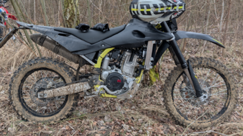

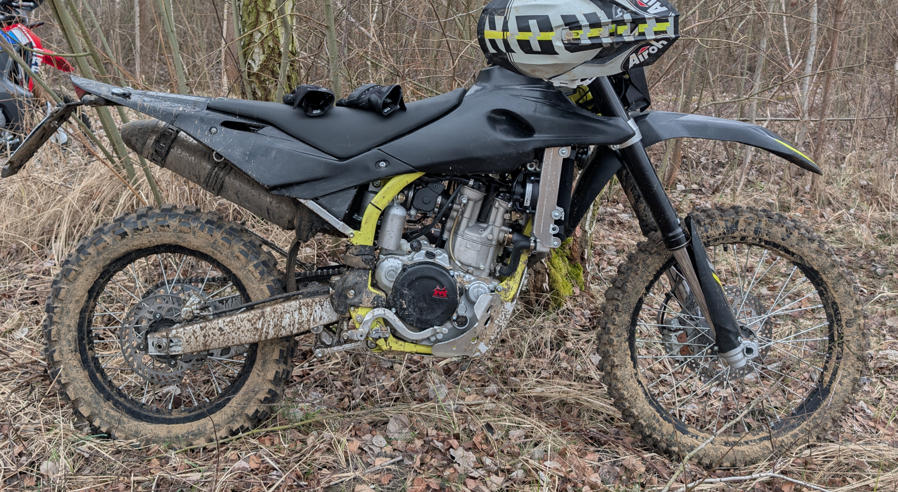

    Hi zusammen,
    ja, ich musste dafür ein paar Kunststoffteile von der Husqvarna TE 510 (Baujahr 2009) übernehmen. Hab mir da so einen UFO-Kunststoffsatz gekauft. Das Heck und die hinteren Seitenteile mussten komplett gewechselt werden. Wichtig zu wissen: Wenn man das Heck tauscht, muss man auch zwingend die Husky-Sitzbank verbauen, da die SWM-Sitzbank etwas anders geformt ist und nicht mehr passt.
    Das UFO-Kunststoffheck hat außerdem keine Halterung für die Lampe und das Kennzeichen, das muss man sich also auch selbst umbauen. Insgesamt ist das schon eine ziemliche Fummelei für 4 bis 5 Liter mehr Sprit. 😅
    Des Weiteren habe ich noch keine Lösung für das Dekor. Ich weiß nämlich noch nicht, ob die Standard-Husky-Dekore da jetzt problemlos draufpassen. Falls da jemand Erfahrungen hat, gerne her damit!
