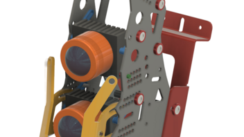

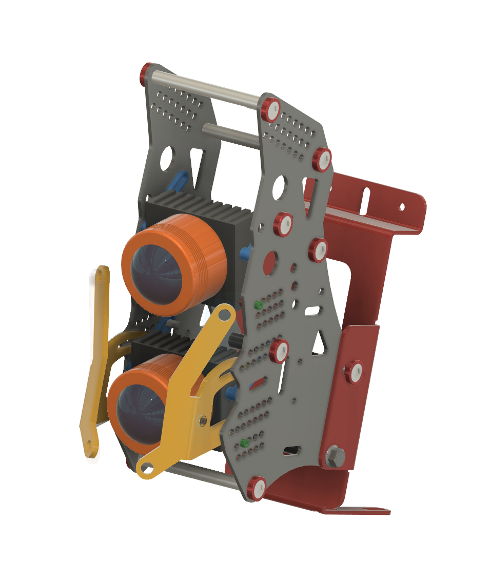

Also, der Tower selber ist aus 3 mm Alu mit dem Wasserschneider geschnitten. Kann man im Internet beauftragen. Im Nachhinein würde ich es lieber aus Carbon 4 mm machen, spielt aber für die Funktion keine Rolle.
Scheinwerfer : Die Scheinwerfer wollte ich mit E Nummer also zugelassen haben, hier gibt es eigentlich nur die Hella M 60 Modelle (LED oder Halogen) die sind aber zum Verarbeiten schwieriger. Die von mir verwendeten Scheinwerfer haben ebenfalls eine E Nummer , sind aber einfach zu montieren. Es sind die selben Scheinwerfer, die auch Rade Garage verwendet. Hersteller LSX . (einfach mal googeln) . Ich habe die Scheinwerfer direkt bei Rade Garage bestellt. 300 Euro und sie sind dein.
Kleinteile : Die Abstandshalter zwischen den Seitenteilen sind 100mm auseinander, hier habe ich Hülsen mit Gewinde bestellt. Je 2 Hülsen a 50 mm, verbunden mit einer kurzen Gewindestange, gibt es alles bei Frantos.de. Andere Kleinteile wie die roten Schraubrosetten hab ich bei Aliexpress gekauft. Bei Ali hab ich auch die Teile für die Carpe Iter Befestigung gekauft.
Sicherungskasten : Anstatt eines herkömmlichen Sicherungskasten hab ich einen genommen, der nur bei Zündung aktiv ist und direkte Masse und + Klemmen hat, gibts bei Ali oder amazon.
Halterung am Moped : Das ist auch eine Eigenkonstruktion, ich befestige sie an den 4 Schrauben vom Schutzblech und an der oberen Gabelbrücke, da wo der Tacho angeschraubt ist. Die ist , da sie alles trägt aus 4 mm Edelstahl. Könnte man vielleicht auch aus Carbon machen. Den Träger habe ich Wasserschneiden und maschinell biegen lassen.
Blinker : Die Blinker kannst du 2 Paar für 4 Euro mit E Nummer bei Ali kaufen oder 1 Paar mit E Nummer für 20 Euro in Deutschland, wie du willst. Die Blinkerverlängerung gabs nur bei Louis. Allerdings muss da noch ein anderes Relais rein, das hab ich noch nicht.
Scheibe : die Scheibe ist von einer Kawasaki Z 900 , kostet 150 Euro, oder 23 Euro bei Ali.
Scheiben Halter : Wasserschneider und selber gebogen am Schraubstock
Fazit : eigentlich bin ich mehr als zufrieden, nur beim Fernlicht spiegelt sich das Licht extrem in der Scheibe und blendet beim Fahren. Da muss ich nochmal drüber, wahrscheinlich das Fernlicht weiter nach vorne setzen und die Scheibe ankleben, aber das ist ein alt bekanntes Problem.

Da ich mich mit CAD einigermaßen gut auskenne, hab ich den Tower selber konstroiert und im Wasserschneider aus 3 mm Alu schneiden lassen. Die Halterung für den Tower hab ich aus Edelstahl schneiden und biegen lassen. Das ganze hat gedauert, aber jetzt ist alles zusammen und funktioniert.
