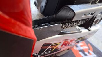

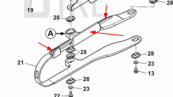

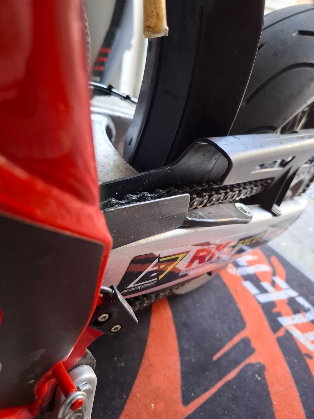

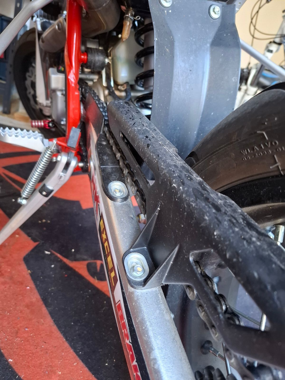

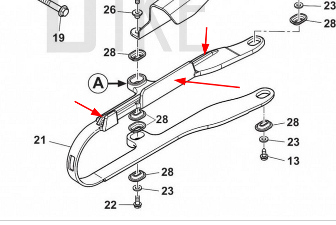

    Wenn ich mir das Teil bei Evolutionsbikes anschaue, dann müsste der Kunsstoff im rechten Winkel zur Auflagefläche stehen (mittlerer Pfeil), bei mir ist das Teil aber nach innen gebogen. Die Kette als solche müsste in einer Art Führungsschiene laufen oder wie deutet ihr den Streifen in der Mitte (äußere beiden Pfeile). Ich schau mir das nochmal beim Händler an einer neuen Maschine an.
  • #12
    Also ohne mich bis jetzt groß damit befasst zu haben, ja der Staub und Abrieb auf der Kette ist so nicht normal und die Kette sollte auf dem Streifen/Führung laufen. Ja entweder das oder jemand postet hier ein paar Bilder rein wie es bei einem anderen Bike ist. Ich schau mal morgen ob ich es schaffe ein paar machen zu können. Habe zwar eine 500er aber müssten da normalerweise Baugleich sein da auch der Rahmen der selbe ist.

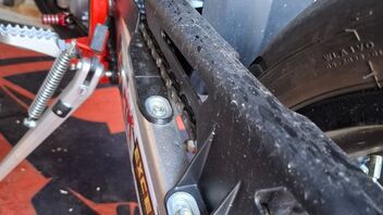

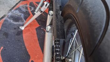

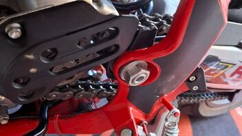

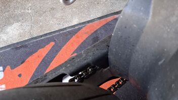

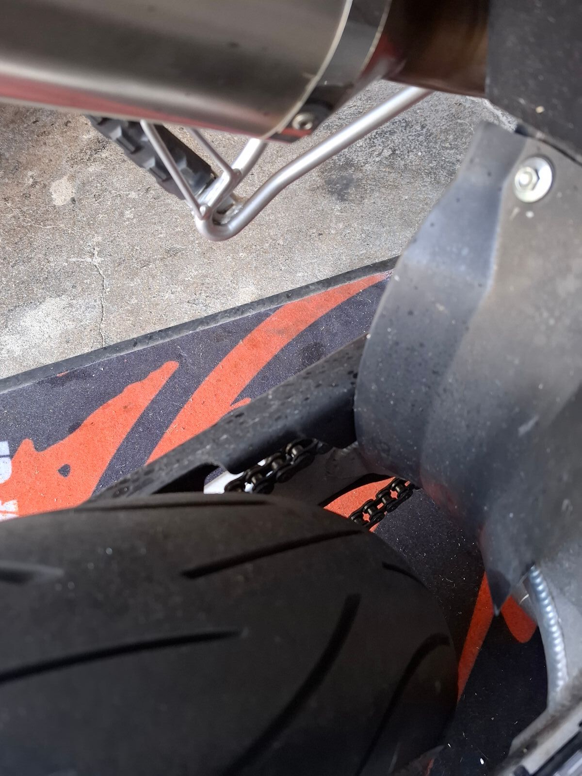

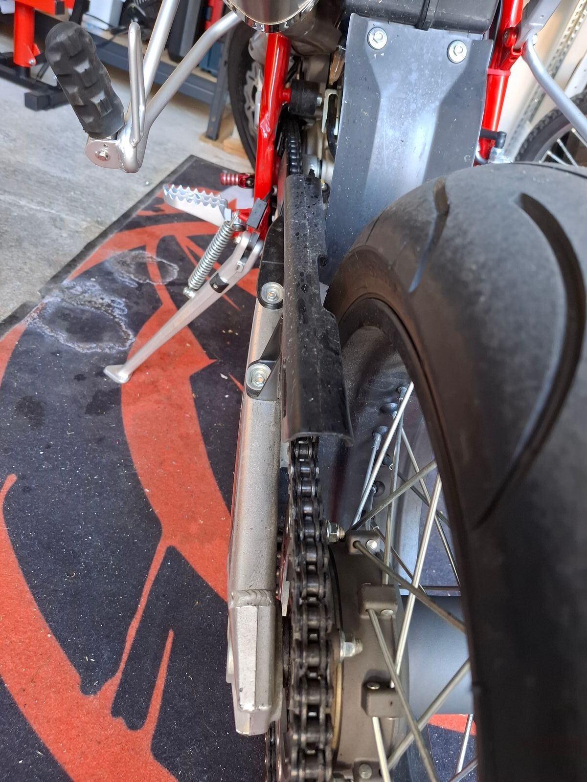

    Lukas Danke für die Bilder!
    Ich habe heute das Motorrad zum Händler gebracht. Dort standen 3 Supermotos von SWM zur Reparatur. Bei allen sah der Schleifschutz so aus wie bei dir. Die Seitenfläche war nicht "abgflext", weder seitlich noch oben an der Kante. Er konnte sich das nicht erklären und meinte, dass da SWM vermutlich die Garantie ablehnt, wegen Verschleissteil. Mal schauen, was passiert.

    Dass das Teil nach so wenig Laufleistung so aussieht ist kein normaler Verschleiss und definitiv ein Herstellungsfehler.
    Das müsste nach meinem Rechtsverständnis auf Gewährleistung gehen; die kannst du beim Händler einfordern. Wie er das mit SWM abrechnet ist sein Problem.
